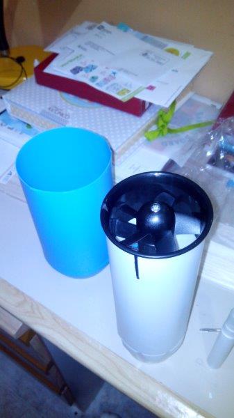

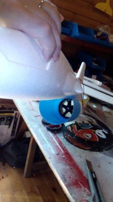

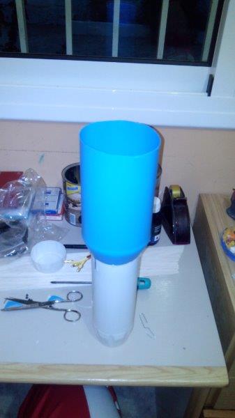

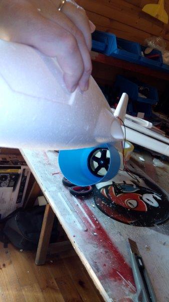

Bueno....ya estoy dando mis primeros pasitos....
El avión está medio montado.... le falta por colocar los servos , y unas varillas , para que no haga una palmada en medio del vuelo...
A ver que os parece el invento de la turbina....

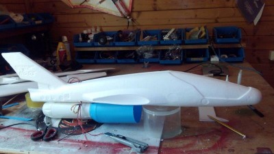

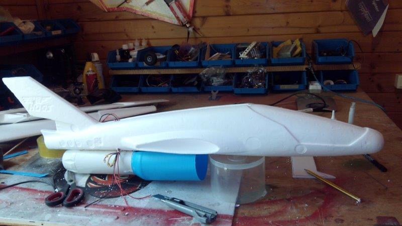

Como podéis ver , la turbina está justo en medio de los dos plásticos blanco y azul...creéis que es el sitio ideal? o tendría que estar mucho más atrasado ?
La vista general que tal que así
Otra cosilla o duda que tengo , es que si el avión o engendro que va a salir , pesará alrededor de 450-500 grs...
La turbina con su motor , pone que tiene un empuje de 700grs y está diseñado para este tipo de turbina de 64mm.
Aquí tenéis el motor que me he comprado : http://www.modeltronic.es/motor-brushle ... 65c0c8db06
http://www.modeltronic.es/turbina-64mm- ... 65c0c8db06
Espero comentarios de los que ya dominais el tema , or saber si esta turbina , esta mas o menos bien pensada..o tendria que poner la turbina más cerca de la cola , y si ese motor y turbina será suficiente...
Un saludo y gracias de antemano...
Me quedaré corto?
