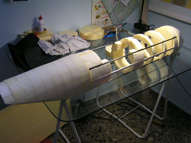

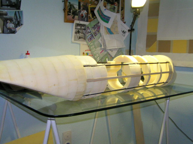

Señores este es el cacharro que últimamente me quita gran parte de mi tiempo un Hércules C-130 de 1,90 de envergadura realizado en glascofoam (poliestireno excluido) estas son sus características y la configuración que me gustaría ponerle:
-Envergadura: 1,90 metros
-Longitud: 1,33 metros
-Peso: 1,7-2 Kilos
-4 Mini servos MX-2
-4 Motores Permax 400 de 6 o 7,2 voltios
-4 reductoras Permax 400L 2.3:1
-Variador Jeti de 50 Amperios
-Batería de 7 u 8 elementos subC de 3300 Metal Hidruro
¿Qué os parece esa configuración?¿ 7 u 8 Elementos?¿Motor de 6 o de 7.2 voltios?
Espero alguna sugerencia muchas gracias
Por Josruel
#9377
Chaval está muy bien, sólo falta que le des un acabado de lujo, por que tanta faena si luego no lo acabas bien queda muy deslucida, así que olvidate de pintar directamente el foam, eso hay que recubrirlo.
En cuanto a los motores, mi opinión es que con cuatro motores debe subir sin problemas, por tanto más vale que tengan un par alto que muchas revoluciones (tu no vas a correr con él y además tendrás que poner unas hélices generosas), con lo que pónselos de 7'2v, así también te consumirá menos. Respecto a las baterías creo que te interesa más la autonómia que el aumento de revoluciones de un elemento más, así que me quedaría con el paquete de 7.
Bueno es una opinión.

El material utilizado es poliestireno excluido lo compro en Leroy Merlín bajo en nombre de glascofoam es amarillo y es mas duro que el foam normalmente se usa para aislar o insonorizar las paredes.
Tengo un plano donde están las medidas principales pero te tienes que inventar cosas como el tren de aterrizaje, la sujeción del ala, Colocación de servos etc
El peso, únicamente intento que no pase de 2 kilos por que si no 4 motores normales con reductora dudo que lo haga volar en condiciones
Si tienes alguna otra pregunta no dudes en hacerla.
