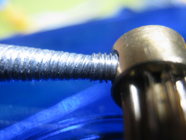

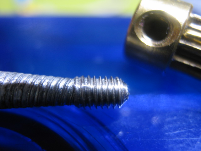

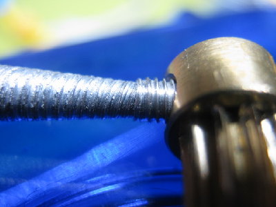

Hola colegas, he decidido postear este tema aki por la sencilla razón ke en los helicópteros es donde encontramos mas a menudo este problema y porke no supe donde mas postearlo y en vista de ke en el mercado de helimodelismo solo ofrecen herramientas básicas para calibración y armado, pero no herramientas alternativas

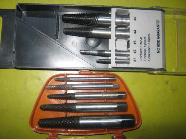

Creo ke muchos de nosotros conocemos esta herramienta pero habrá foreros ke desconocen su existencia por eso hago mención de esta herramienta ke es bastante útil y nos saca de grandes apuros, creo ke aparte de tener una makina tan sofisticada como es un heli debemos también hacernos a buena herramienta, en mi opinión el placer ke nos brinda el aeromodelismo es 50% el volar y 50% hacer nuestros propios diseños y reparaciones.
Esto es un extractor de tornillos y muy útil cuando se trata de tornillos prisioneros o allen ke han perdido el cuadrante interno incluso se puede utilizar con otro tipo de tornillos solo hay ke hacer una perforación con un taladro e introducir el extractor en sentido contrario al de apretar.
