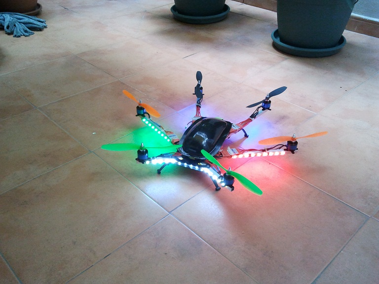

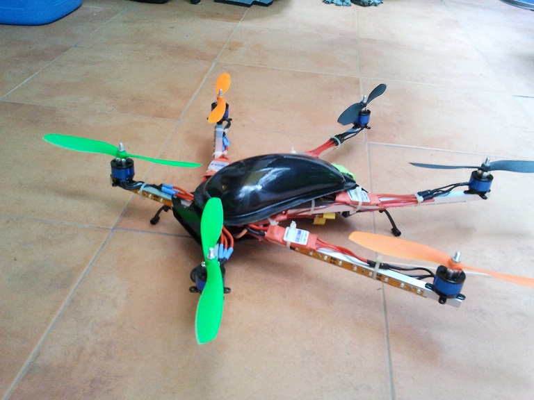

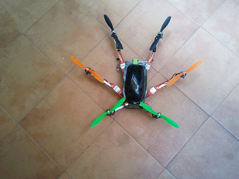

Hola aquí tenéis otra frame que con la ayuda de Jlcortex hemos hecho para la placa Open pilot.
Estas son las especificaciones del modelo:
motors Keda 20-26m
ESC turnigy plus 25 amp
Prop 8x4,5 de flyduino.
powerboard flyduino
Custom frame by JLcortex
LEDs con interruptor electronico
2x Rhino lipo 2250 mAh 3s
Take of weight 1450 gramos
El diseño de este Hexacoptero es genial tanto para vuelo tranquilo como acrobático tiene potencia de sobra y con el setup actual le sacas fácilmente mas de 11 minutos de vuelo con un vuelo agresivo y rápido para quemar adrenalina, o un poco mas volando calmado y estabilizado para hacer algunas tomas aéreas.
El video esta grabado con la Gopro HD en modo R3, a pesar de no va montada sobre ningún soporte de cámara anti vibraciones, el video sale con una calidad aceptable. Eso si ni os cuento el rato que me he tirado equilibrando las hélices y los motores.
El video mejor verlo en HD y perdonar los subtitulos pero es que lo puse en un foro "giri"
