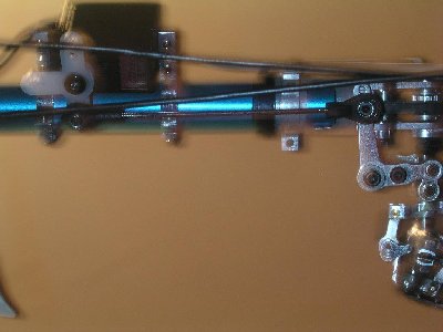

Ah se me olvidaba,
Una modificación de la que me ha cambiado la cola 100 por 100.
He colocado el servo de cola pegado a la caja de cola con una varilla muy corta, y no veais como responde la cola ahora y como la deja clavada en las trepadas.
Esto me ha ayudado a centrar mejor el centro de gravedad y me ha mejoado mucho la cola, os lo aconsejo a los que podais.

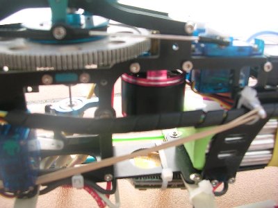

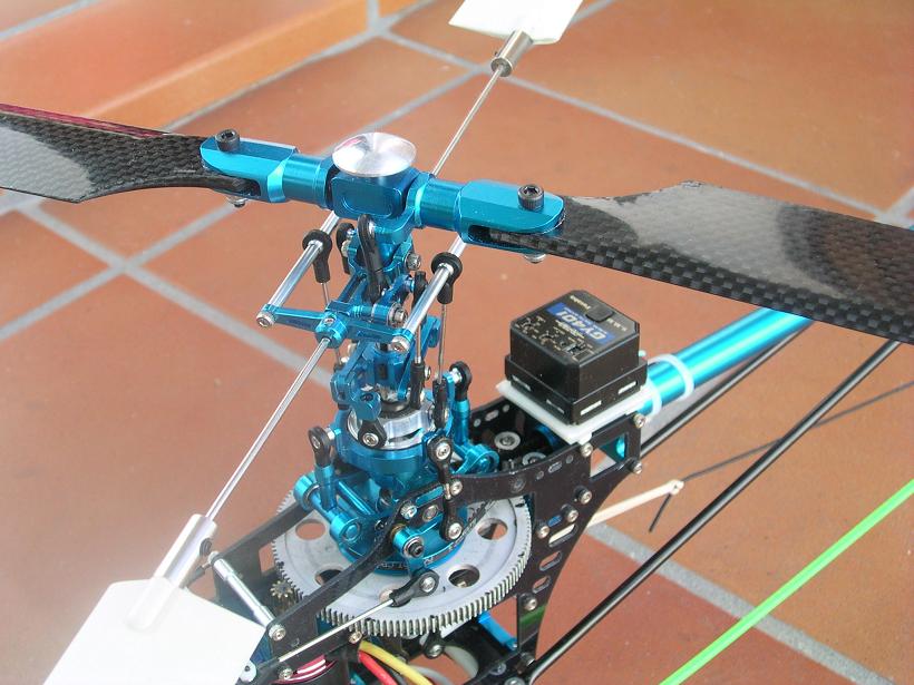

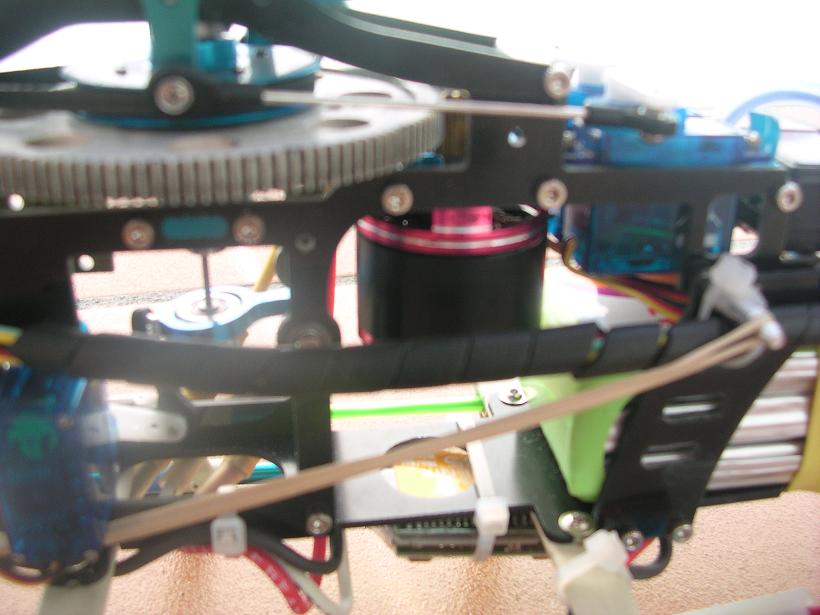

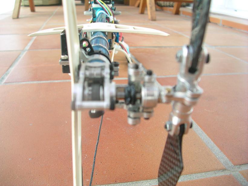

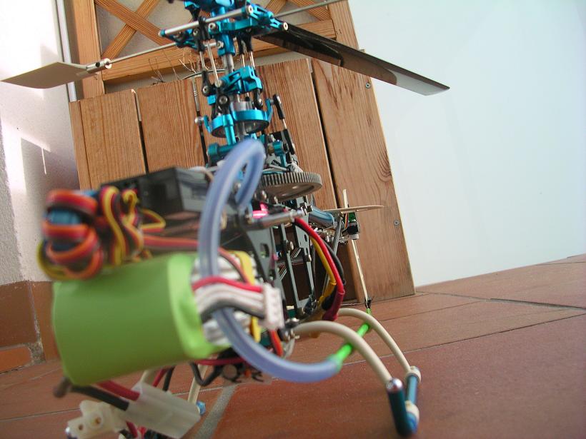

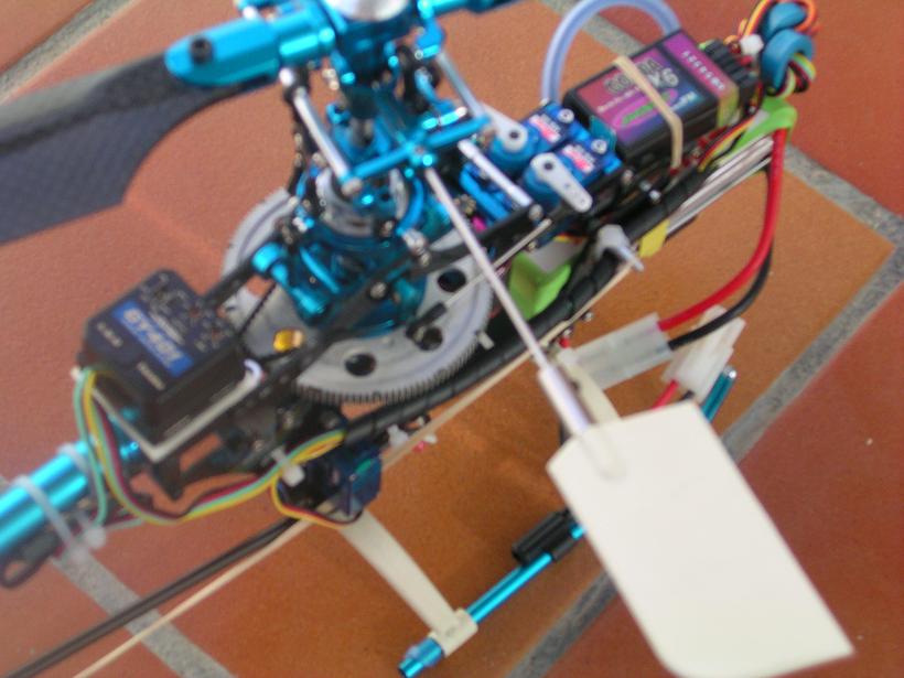

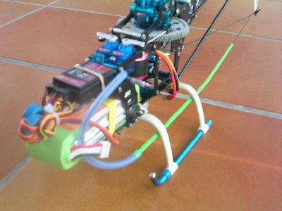

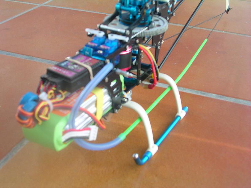

Por CHaRLyTo
#420801
Aquí están las fotos que os prometí, os aseguro que esa configuración de cola va de vicio en las trepadas suber recta recta recta.
Saludos y gracias a todos por vuestra ayuda.
Por emi_walkera
#420885
Saludos y felicitaciones menudo aparto te fabricaste tine muy buena pinta, desearia ver como vuela la verdad es que es impresionante y ese chasis es precioso. Por cierto pasaste el cable de antena por dentro del tubo de glow ? jejejee curioso invento :P ..
Ver si un dia nos vemos y volamos juntos.
saludos y un abrazo desde barcelona.

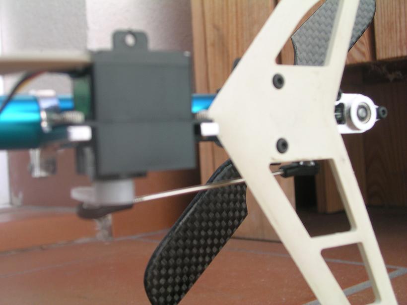

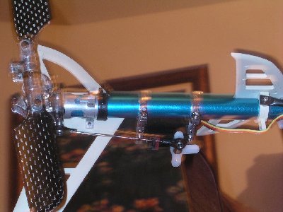

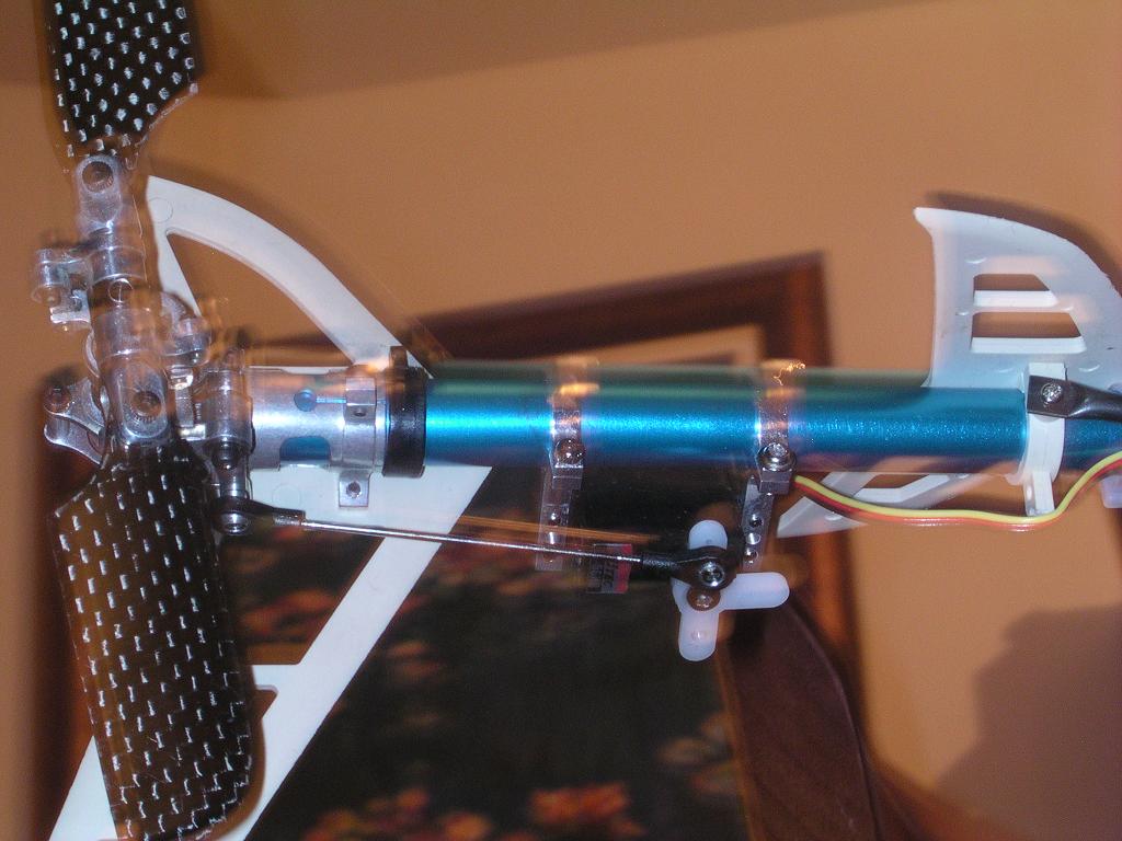

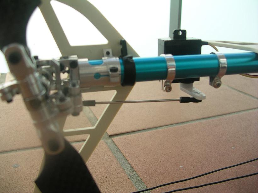

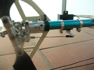

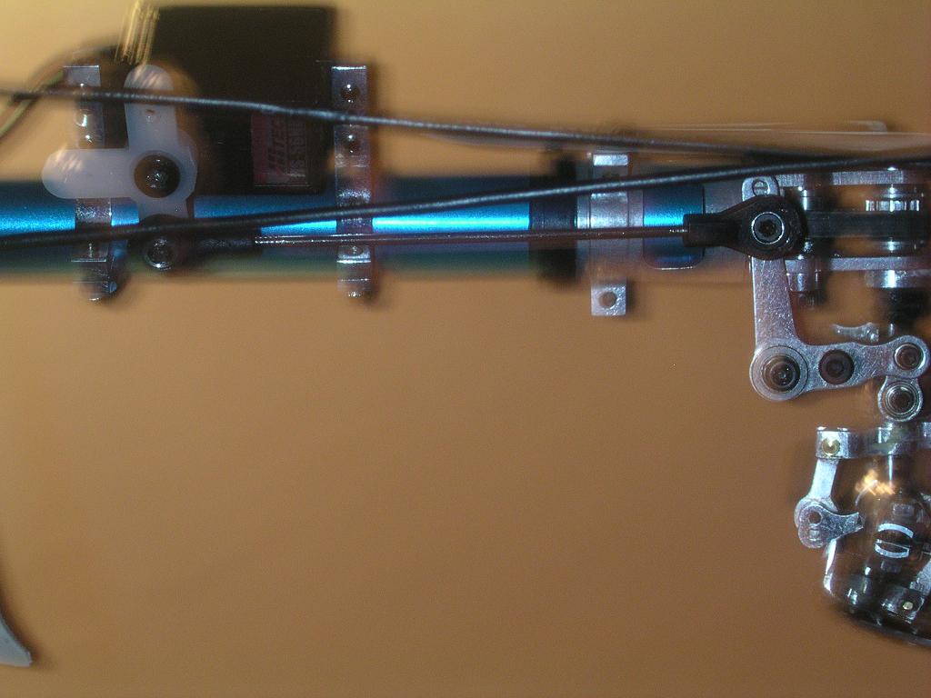

Por CHaRLyTo
#420955
Aqui os pongo las ultimas modificaciones de la cola, de esta forma le puedo poner más ganancia y no hace cola de pez.
Le he puesto un brazo de servo muy corto de forma que el servo tiene todo el recorrido y limito al 95% mas o menos el recorrido en el gyro, por lo que es casi el 100% del recorrido del servo.
Ha mejorado muchísimo.
Esta foto es para que se vea que la varilla tiene que ir alineada con el tubo de cola, aunque la altura no coincida, eso no importa.
Por Pedro Nunez
#420962
El rotor es el mismo que el del 3DX400 tambien...
El invento del servo EN LA COLA me gusta, solo hay que saber si te queda centrado el heli...
Por CHaRLyTo
#421010
Hola Pedro,
El rotor supongo que te referirás al principal, en principio si son iguales los del shogun y los del 3dx400, y con respecto a lo del servo pegado a la cola es que me quedaba el centro de gravedad adelantado y por eso prove a colocarlo ahí, cuando lo colqué el centro de gravedad me quedó perfecto.
En caso de que te quede un poco atrasado, siempre es facil adelantar un poco la lipo, lo complicado es atrasarlo.
Si te gusta, pruebalo, te aseguro que hacia tiempo que no volaba con una cola tan rápida en respuesta.
Saludos a todos.
Por Jordi Soler
#421083
Enhorabuena! tiene una pinta estupenda. Por cierto los chasis ya se han acabado, se ve que tu idea se ha extendido.
Por cierto, en relación al brazo del servo de cola, en muchas fotos de revistas se ve la rótula colocada en la parte exterior. Crees que es mejor en la interior y dejar que el servo trabaje más?
Por CHaRLyTo
#421160
Hola Jordi,
No termino de entenderte a lo del servo de cola, si te refieres a colocar el link más o menos pegado al centro del servo, yo según las pruebas que he hecho depende del recorrido que tengas de cola, contra más grados de recorrido tenga el servo para actuar sobre la cola, mayor es la estabilidad de la cola y menor peligro de cola de pez.
Eso son las pruebas que yo he hecho, antes tenia un brazo más largo y tenia limitado el recorrido de cola en el gyro al 50% más o menos y a partir de 75% de ganancia me hacia cola de pez y en las trepadas no me iba muy bien, ahora le he cambiado el brazo y he ajustado el gyro al 100% del recorrido sin que toque los límites y me va perfecto.
Que conste que esto solo es mi experiencia.
Por CHaRLyTo
#421210
Si te fijas, en la primera foto el servo tiene un brazo más largo y no funcionaba mal, pero no me terminaba de convencer, cambié el brazo por uno más corto, como aparece en las 2 ultimas fotos,y ha ganado mucho la respuesta de la cola.
