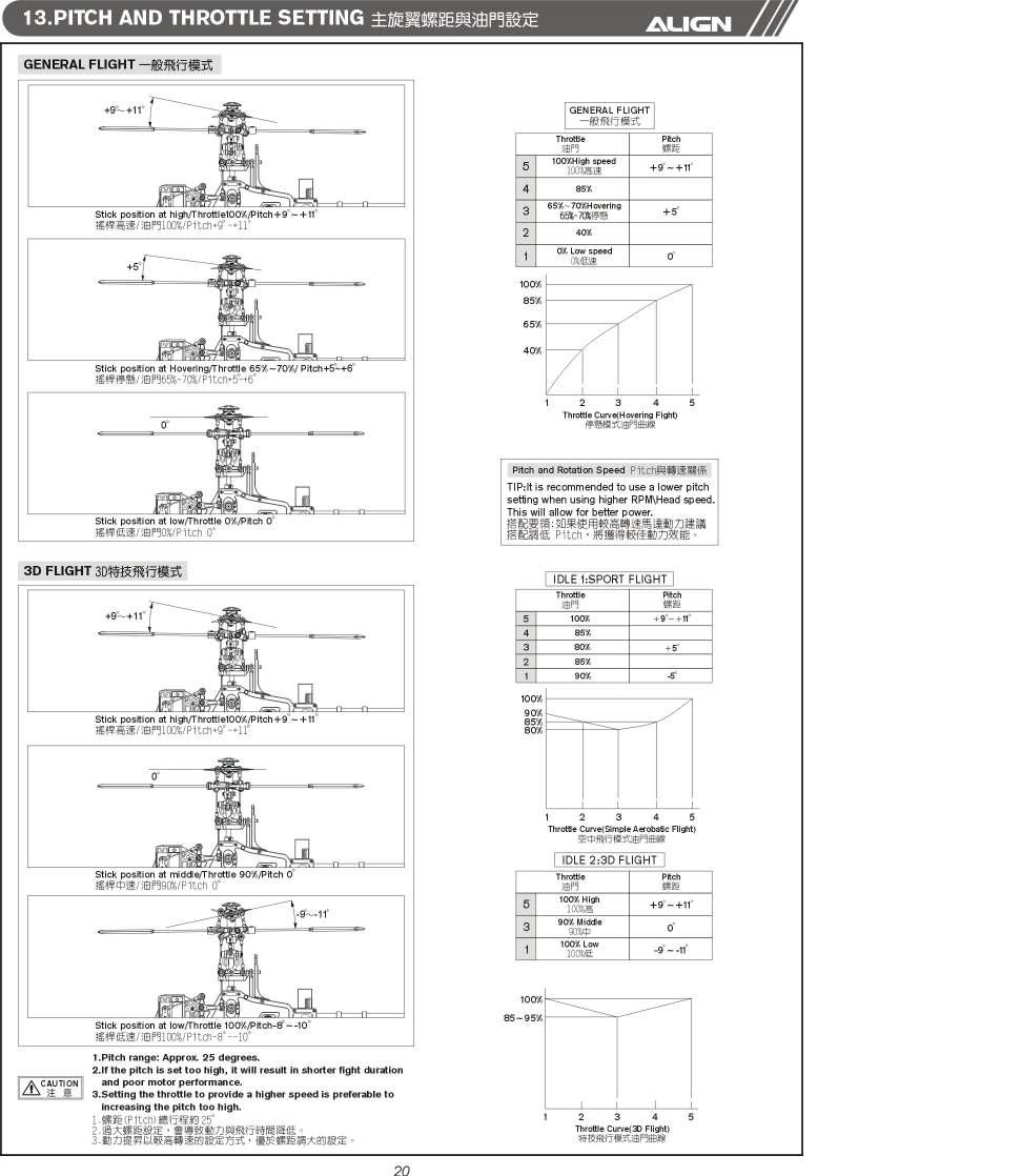

Hola amigos bueno no se si esto se va a parecer un hilo ya que mi experiencia es entre nefasta y basica, La cuestion que creo esto para que todos podamos saber los parametros bueno yo no se mucho y no se si esta bien mi configuracion bueno si alguer me pudiese dar curvas de paso porque el helicoptero no se levanta y tambn configuraciones de gyro mi gyro es un 410 de assan y el heli empieza a dar vueltas solo.Espero que alguien me pueda echar una mano
