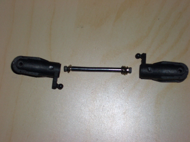

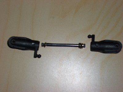

#588658
buenas ya se por que no puedo ajustar las palas . el hub de rotor principal torcidisimo mañana a comprarlo y a cambiarlo y a ver que rompo esta vez.
de todas formas muchisimas gracias por vuestro interes

Hola
Antes que nada quiero agradecer a todos los que posteais,tanto en este hilo como en el inicial del honye bee cp2,el monton de dudas que me habeis resuelto,a mi y supongo que a tantos otros novatos que andamos un poco perdidos.
Luego postear una nueva duda,ya que no encontre la respuesta en el anterior post.Ajusto la cola con el sistema del tocadiscos(gran invento) y la cola se queda completamente quieta a 3/4 de gas.La cosa es que cuando saco el heli del tocadiscos,le coloco el tacata y lo pongo en el suelo,al darle un poco de gas la cola se mueve,como si no hubiese ajustado nada.Es normal esto,y simplemente tengo que ir corrigiendo con el mando la cola?O estoy haciendo algo mal y la cola tendria que permanecer quieta sin tocar el mando?
Muchas gracias de antemano
