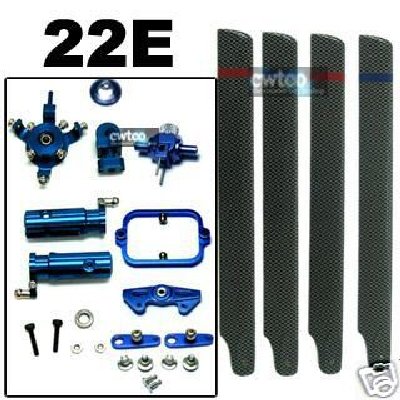

Alguien sabe si este pack vale para nuestros helis?

No, es del Walkera 22.
No vale para el HB CP2.

Las palas perfectamente, además son más estables, que las de madera al ser un poquito más largas, eso si son muy, pero muy delicadas al primer toque te quedas sin ellas, pero si ya tienes un poco de manejo son muy recomendables. Con relación a las piezas de metal podrás utilizar varias, te comento. Los porta palas te servirían, el cíclico también, y el soporte del flibar también, lo de más puedes tirarlo. A no ser que compres todos los reenvíos del Walkera 22E, de esta manera si podrías convertir un cabezal CP2 a un W22e. La verdad es que no se si te merece mucho la pena por esas piezas, yo por lo menos nunca he roto una de esas tres y eso que ya le he pegado algún cacharrazo, lo que si te recomiendo son las palas, pero eso si, cuando ya tengas manejo del Heli, ya que como he dicho son realmente estables, y no pesan nada. Otra cosa es que tendrás que meter alguna arandela entre porta pala y pala ya tienen menos grosor.

Pero para comprar un pack en el que tengas que tirar la mitad de los componentes...
Lo malo es que tendrias que poner el rotor completo, incluso con el eje del rotor del W22 y no se hasta que punto quedaria bien en el CP2.
Es como por ejemplo el eje principal del FP2 es muchisimo mas corto que el del CP2. Y ambos son de eSky, Honey Bee.

Muchisimas gracias por aclararme esta duda,lo vi en ebay y fijandome en la foto pense que podria valer.
No hay nada de aluminio para el cp2?
