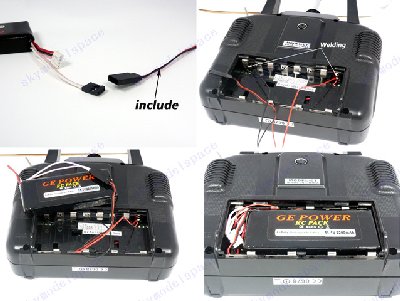

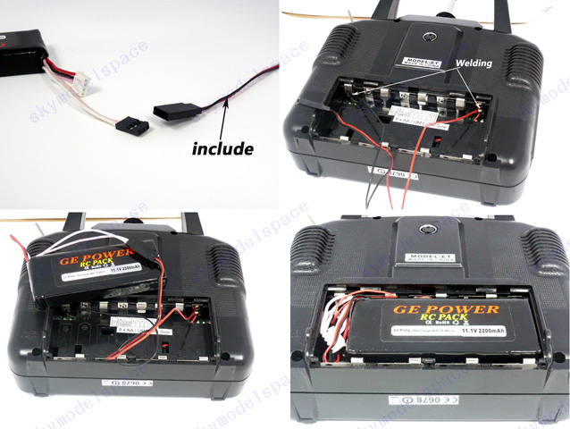

Si estoy buscando lipos para mi emisora pero no veo ninguna, ademas viene con el conector para descativar lo de las pilas y ponerlo a traves de bateria
Por peedpeed
#679236
DJSergy escribió:Cuanta razón tienes.... Yo si puedo evitar usar pilas en cualquier sitio no las uso, llevo lipos en todas mi emisoras de los coches, y eso de cargarlas cada 2 meses es una pasada :D, pero la putada es que para la FF6 no encuentro ninguna que entre, a ver si me puedes echar una mano, ya que me he enterado que eres el defensor de esta química en las emisoras xDDD pues aquí tienes a otro que te apoya.
Si si, mucho apoyo pero a la hora de dar la cara siempre me quedo solo...
Para la Futaba 6EXH podeis mirar AQUI
O por AQUI.
Salu2.
Por peedpeed
#679237
juanje_86 escribió:Si estoy buscando lipos para mi emisora pero no veo ninguna, ademas viene con el conector para descativar lo de las pilas y ponerlo a traves de bateria
Como ves en la foto del post anterior no hace falta desmontar el portapilas.
Salu2.
Por juanje_86
#679263
pues mil gracias compi, ya hay otra cosa mas para el carrito, si es que esto es como una droga no hay quien pare, cargador, giroscopo, servos, baterias..... al final como siga asi la cosa me quedo con el logitech ya que viendo los videos parece una pasada, aunque lo que me terminaria de convencer es verlo en directo o de alguien del foro que se pegue un video por derecho

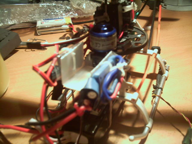

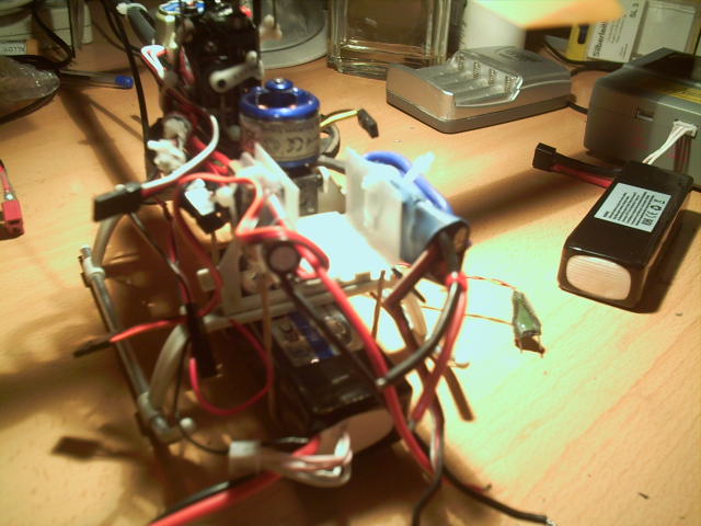

Comentaros que ya me ha llegado el motor para la cola. Como no habia pedido ninguna helice para el y la que viene de serie es claramente insuficiente, he adaptado la que tenia y parece que va sobrado ahora mismo.
Aunque queria comentaros que el motor se calienta muchisimo, en apenas 30 seg de ir por el suelo casi sin despegar ya esta demasiado caliente y si lo toco me quemo.
Asi que creo que puedo tener 3 problemas, uno poner el motor a la derecha para refrigerar (no se si realmente afectaria mucho), dos poner un disipador o varios y tres que me hayan dado un motor de 7V en vez de 11, asi que va a durar 4 vuelos (tampoco se como comprobar si es de 7 u 11 a pesar que en la web ponia 11). Ahh y 4 el ROBOCOP! :roll:
Os pongo una fotillo para que veas como lo tengo, ya soldare mejor cuando este todo bien.
Por peedpeed
#685451
djares escribió:Comentaros que ya me ha llegado el motor para la cola. Como no habia pedido ninguna helice para el y la que viene de serie es claramente insuficiente, he adaptado la que tenia y parece que va sobrado ahora mismo.
Bueno, pues creo que si que tienes varios problemas...
1-si pones el motor a la derecha si que refrigera y muchooooo.
2-Si ademas de a la derecha le pones 1 o 2 disipadores seria la leche.
3-Puede ser de 7v. aunque en el punto 4 te digo el porque...
y 4, el Robocop....baila chikichiki....
A ver, esa helice no vale para ese motor ya que no llevas reductora ni piñon como tenias en el motor antiguo. De ahi ese calentamiento a los 30sg.
Debes de ponerle una helice como la foto que puso erchispa que es la que yo llevaba y iba muy bien.
