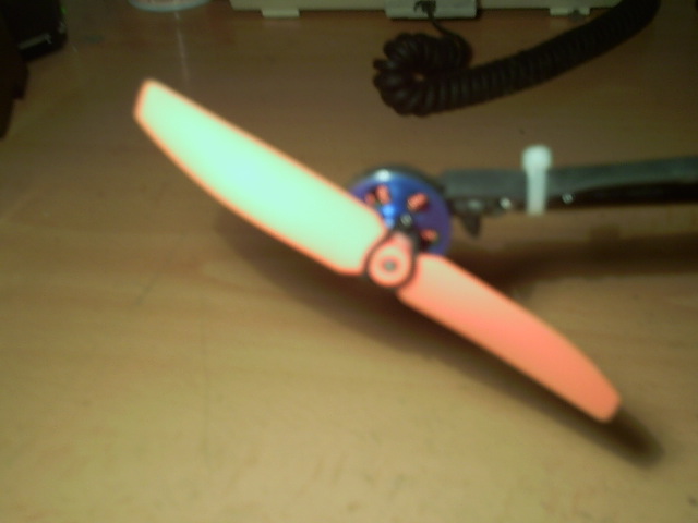

#700097
Pues despues de una semana y media me han llegado las nuevas palas junto a unos disipadores para que no se vuelva a calentar mas de lo debido el motor de cola
Tambien he cambiado el final de la cola para poder ponerlo en el lado derecho el motor.
Las primeras pruebas bien, el motor responde correctamente, aunque tambien se calienta lo suyo.
No obstante, he notado que el motor esta todo el rato moviendo la cola como acelerando y frenando sin mover el stick, es como si el gyro del 4 en 1 estuviera un poco loco, quiza era que hacia un poco de aire. Seguire probando a ver, sino al final voy a tirar por la solucion de pillarme el chasis del king 2 y la electronica necesaria.
Por miguellucendo
#700385
Hola Djares:
Yo también acabo de ponerle el motorcillo de cola de gws, y el día que lo probé fue bastante bien, aunque hacía mucho viento.
Por lo que veo en las fotos que has puesto, llevas una hélice muy pequeña, y creo que por eso se te calienta tanto, a mi no se calentó practicamente nada el motor.
http://bladecprepair.com/man_tr_dd_conversion.html
Yo con este tutorial, fue con lo que me basé para cambiarlo.
Ahora llevas una hélice 3020, y para el motor de cola del helicóptero tiene que llevar o una 4530 o 4025, que tienen el agujero más grande y por lo tanto hace falta un adaptador.
Yo lo compré todo aquí, y fueron unos 15€, todo, el adaptador, motor, hélices, disipador, la cola vertical, que al no tener la de plástico, me la mejoraron por una de fibra.
http://www.addictive-hobby.com/index.php?cPath=1_12_13
Miguel Ángel.
Por peedpeed
#700764
djares escribió:Pues despues de una semana y media me han llegado las nuevas palas junto a unos disipadores para que no se vuelva a calentar mas de lo debido el motor de cola
Te a quedado muy chula esa cola...
No veo que sea pequeña la helice...la veo normal para ese tipo de motor. Tal vez el calentamiento sea porque es un motor de 7,2v en vez de 11,1...acuerdate que ya se hablo de ello.
Salu2.
Por erchispa
#700962
Ostias esta mu chula la colita, yo tenia esa misma medida de pala en la cola 30x20, calentarse se calentaba un poco menos que el original, pero cogia su temperatura también, tienes que tener en cuenta el rozamiento de las escobillas, pero no te preocupes que ya veras como te dura mucho más, pero casca también, por lo menos a mi me paso eso. Pero durante mucho más tiempo notaras la estabilidad de dicho motor, y creo que en consumo también tira mucho mejor.
Yo el mío ya lo tengo totalmente terminado, esta tarde he estado quemando baterías, y la verdad después de retocar todo el mando ya va súper ajustadito, eso si, he tenido que retocar todo el potenciómetro del mando, pero funciona que es lo importante con el mando de origen del Belt CP :lol: después de casi dos semanas sin vuelo estaba hasta nervioso, eso si, me he tirado casi una hora volando, entre el Cp2, el king II y el belt, je,je me he llevado toda la artillería, teníais que ver el maletero lleno de Heli :lol:
Yo al final las aspas que he colocado en la cola es una 50x30 y la verdad es que va muy fino. Ah y con relación a que el 4 en 1 va a tirones es totalmente normal.
Miguel muy bueno ese manual........ :wink:
Por peedpeed
#701257
erchispa escribió:Yo al final las aspas que he colocado en la cola es una 50x30 y la verdad es que va muy fino. Ah y con relación a que el 4 en 1 va a tirones es totalmente normal.
Pero tu llevas brushless en la cola. Asi claro que puedes ponerlr las helices mas grandes...
Salu2.
Por miguellucendo
#701330
yo tengo la hélice que os comenté antes, y no se calienta nada, para mí va muy bien, si quereis provar, y ver si se calienta menos el motor, cuesta bastante poco una hélice de esas.
Si puedo luego subo una foto de "mi cola".

Por elsuperpez
#702042
Hola todos.
resulta que decidí separar la electrónica de mi cp2. al hacerlo por primera vez logre un Hover de 7 min con el heli brincando como loco. al ajustarlo debidamente me encontre con un porblema enorme. El ajuste del gyro. es un GWS PG-03, resulta que no logro ajustarlo. en primera como si hago como dice el manual de la pag GWS al ancender el eli no arma el ESC del motor de cola. que es un Electryfly C-12 que tiene una especie de seguro que para que arme des al maximo y luego a neutral, si muevo el proporcional (que no se donde ponerlo ya que mi emisora es una JR computarizada con REVO MIX) logro que arme y funcione pero no puedo ajustar la sensi del gyro o es demaciado sensible e imposible de volar o bien es como andar sin gyro. ya me arranque todos los pelos de la cabeza tratando de ajustarlo. alguna sugerencia?
gracias de antemano.
