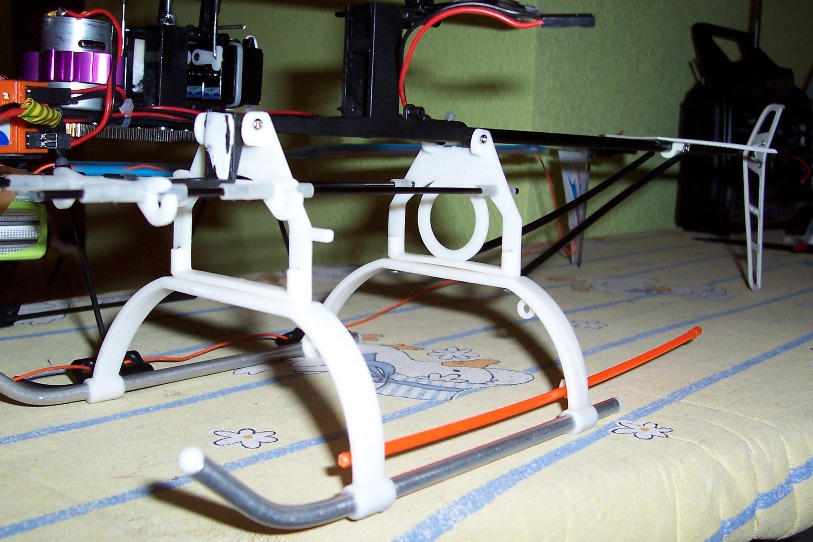

Hola queria preguntar donde habeis comprado esos patines que poneis alguno que son parecidos al king 3 a buestro cp2.
Estoy ya arto de los de fibra q vienen de serie, re rompen mirandolos.....
un saludo

emilio_pilotari escribió:Hola queria preguntar donde habeis comprado esos patines que poneis alguno que son parecidos al king 3 a buestro cp2.
un saludo
Mira en RC material (http://www.RCmaterial.com) no se si será exactamente lo que quieres pero ahi se que hay alguno que vale, aunque es mas pesado.espero haberte ayudado.
