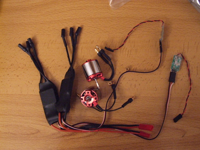

Por nic32
#875491
Ya me llegó el kit brushless , ideal para montarlo este puente pensé, pero los xinos me la han jugado, los piñones que me han mandado no sirven para los motores, tienen un pelín más de diámetro interior de lo que mide el eje del motor y no se aguantan. Tendré que buscar piñones, porque los originales no valen tampoco.
Por jmbocen
#875567
Menuda con los chinos !! prueba en serpa o en mercadorc por si tienen piñones. Suerte
