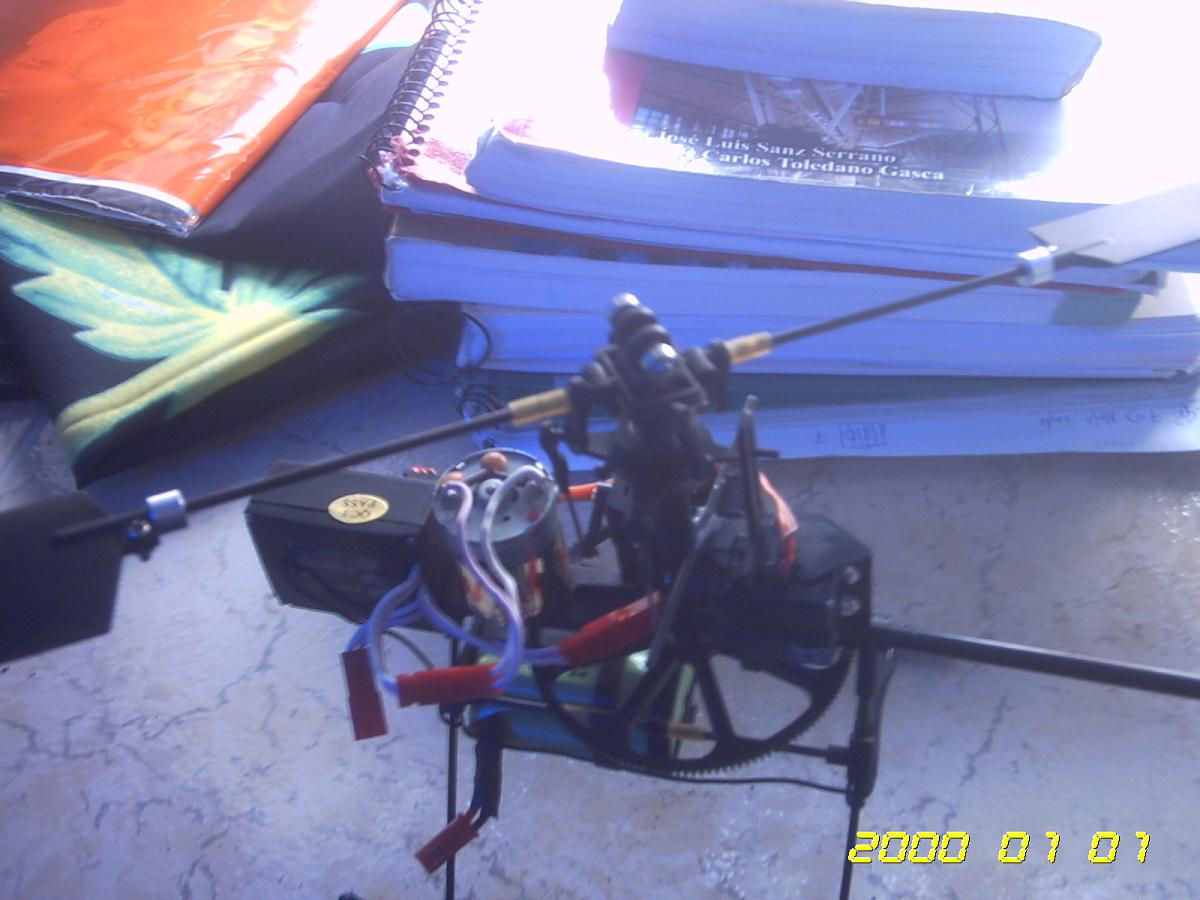

Ya he solucionado el problema, cambiando la parte que sujeta la flybar, que de tantas caidas, habia cogido olgura y la flybar quedaba demasiado suelta.
Ademas creo que lo que ayudo mucho a que se girara la flybar, es que puse una mas larga, pero creo que me excedi en la longitud.
Ahora esta perfecta, ademas he cojido un par de gomitas, (de las que, trae por ejemplo, el porta baterias para que no se mueva) esas gomitas que hacen presion, y se las he puesto, a modo de tope, para que la flybar no se desequilibre para un lado o pare el otro.
Nose si me he explicado bien...
pero la cuestion que ya he
solucionado el problema, de todas formas, MUCHAS GRACIAS.
Pongo una fotito de la "chapucilla", por si a alguien le interesa...
