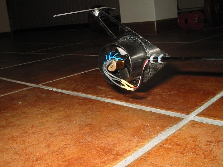

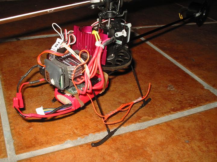

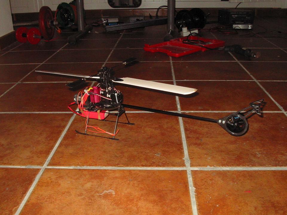

Buenas os dejo las fotos de mi honey tuneado.
Está con un brushles hyperion Y22s 3600 kv (comprado en aircraft-world) para motor principal. Para cola un brushless feigao de 12 mm (el Short) de 5250 kv y 10 gr de peso, lo he monatdo en un ducted fan para alta rpm de GWS. El de cola, siempre anda frio por el chorro de aire y el disipador, ni se templa. La helice del ducted se fija al eje motor por presion solo, le he añadido fijatornillos verde, peroooo, espero que no se salga, no me gusta nada el sistema este...no encuentro un piñon de 1.5 mm para usarlo con reductora..Lo probé con lipos 2s, el principal bien, pero el ducted habría que cambiarlo por uno de low rpm, sinó no tira..
El motor principal ataca la corona ahora con un piñon de 9 dientes (probado con 10...mejor 9, a la espera de probar con 8 ). Lleva doble pieza de refrigeracion, se calienta, pero en limites aceptables (solo haciendo estacionarios y en un pequeño jardin, aun no ha corrido de verdad).
El gyro es de csm, el LW 200, de bajo peso, heading lock, que maravilla, menos de 10 gr.
El receptor, el futaba micro pcm 146, probé con el del 4 en 1, pero se metían algunas interferencias y raros (normal, con ese hatillo de cables y electronica junta).
La bateria de himodel 20 c 1000 ma 3s, tb probado con la misma de 1300 (para mi gusto, ya pesada)
Los variadores son de himodel, de 25A y de 10A, los de 18 y 5 me hubieran valido, pero ahorraba solo dos gramos, el principal alimenta el receptor, el segundo solo lleva el cable de señal al gyro.
El rotor anda sobre las 1700 a 2400 rpm (segun modos de vuelo), pero aun no está ajustado, y me queda probar el piñon de 8 dientes.
Total 370 gr justos, algo se puede ahorrar economizando cable...(pero poca cosa creo)
El resto, es el Honey bee cp2 original con sus servos de sky
El tiempo de vuelo, no lo he cronometrado, pero parece aceptable.
Lo que mas noto es el trabajo del gyro en la cola, y la de cositas que se pueden hacer con una zap (llevo tres dias de locura, pero ya se va nortando y el heli responde mucho mejor que la version con electronica original)
Es muucho mas caro toda esta tripa, pero bueno. He disfrutado mucho antes con mi lama de walkera 5 y con mi dragonfly 4 (mucho mas duro, y vuelas mucho mas sin miedos a los euros), a este honey le espero sacar alguna acrobacia (soy nuevo en esto).

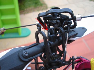

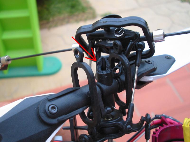

Por guille
#234318
Buenas
Pues dispuesto a pasaros unos videos del heli en cuestion en vuelo, despegue, todo bien, se gastan las pilas de la camara, aterrizo, cargan pilas vuelven a grabar... y...ocurre el desastre, en pleno vuelo se escucha...clacs! y cae al suelo..
El video del crash en pleno vuelo:
http://www.zippyvideos.com/740648891512 ... -0219_mvi/
Cuendo lo recojo me encuentro con la causa, mirad lo que ha reventado en vuelo!!

Por fermoral
#234357
¡Qué putada Guille! Una de dos: o el eje de la cabeza estaba defectuoso o el CP2 no aguanta tanto tirón. La cuestión es que ni siquiera le estabas dando caña, así que me decanto por la primera opción. Lo que me preocupa más es que antes de la piña el heli giraba sobre su eje contra las agujas del reloj. ¿Era queriendo o hay problemas de ajuste en esa cola brushless-ducted fan?
PD: Me encanta el perro, como pasa de la piña. ¿No será que está acostumbrado? :lol:
Por guille
#234418
Pues verás, el heli ya estaba volado y golpeado con el 4 en 1. El eje principal doblado, lo puse bien a base de golpes y girarlo por un cristal (me parece endeble, pues los golpes fueron poca cosa ,el dragonfly 4 tiene un eje mucho mas robusto, no se me dobló nunca y con porrazos mayores).
Por tanto, se veía descentrado el eje a poquitas rpm, al acelerar se centraba, no se si estaba ya agrietado el plastico o era el eje. La cola me ha ido de maravilla (ni comparacion con la version de fabrica) y en ese momento estaba bien ajustada. Se escuchó un "clac" y se pararon en seco las palas, cayendo como veis. Un amigote me ha dicho que son demasiadas vueltas, a pesar de que leí por ahí de 1700 a 2000 para vuelo normal y de 2000 a 2600 para acrobatico y sport.
Bueno, a reponer esa pieza, le voy a meter el piñon de 8 dientes y espero manejar las palas principales con mas paso en las curvas y menos de 2000 vueltas.
Ya os contaré
Saludetes
