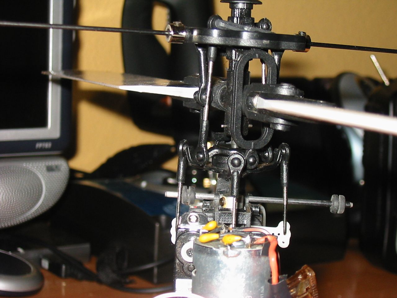

Hola a todos.
He desmontado el rotor completo por unas holguras que tenía, he cambiado el Hub y las fijaciones de las palas. Ahora al montarlo debo estar cometiendo algún error, no me convence nada, necesitaria unas ayudas:
- Medida entre centros de los agujeros de los reenvíos de algún rotor ajustado.
- Medida desde el agujero hasta el doblez de los reenvíos de los servos.
Todas aproximadas, despues haré los ajustes precisos.
Por favor fotos, fotos y fotos de todos los angulos del rotor.
Muchas gracias.

JJRR escribió:Hola a todos.
Muchas gracias.

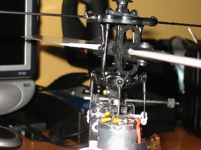

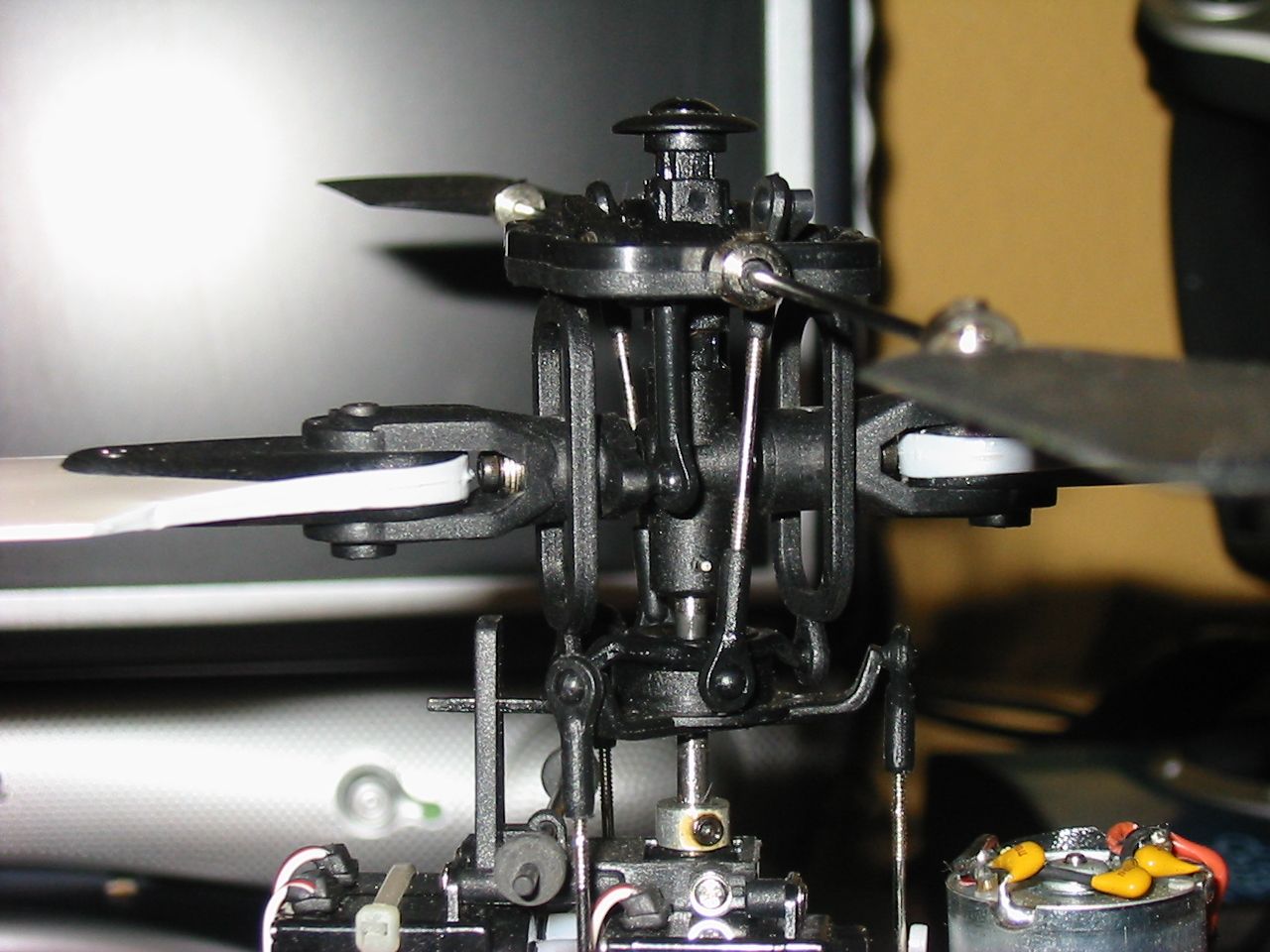

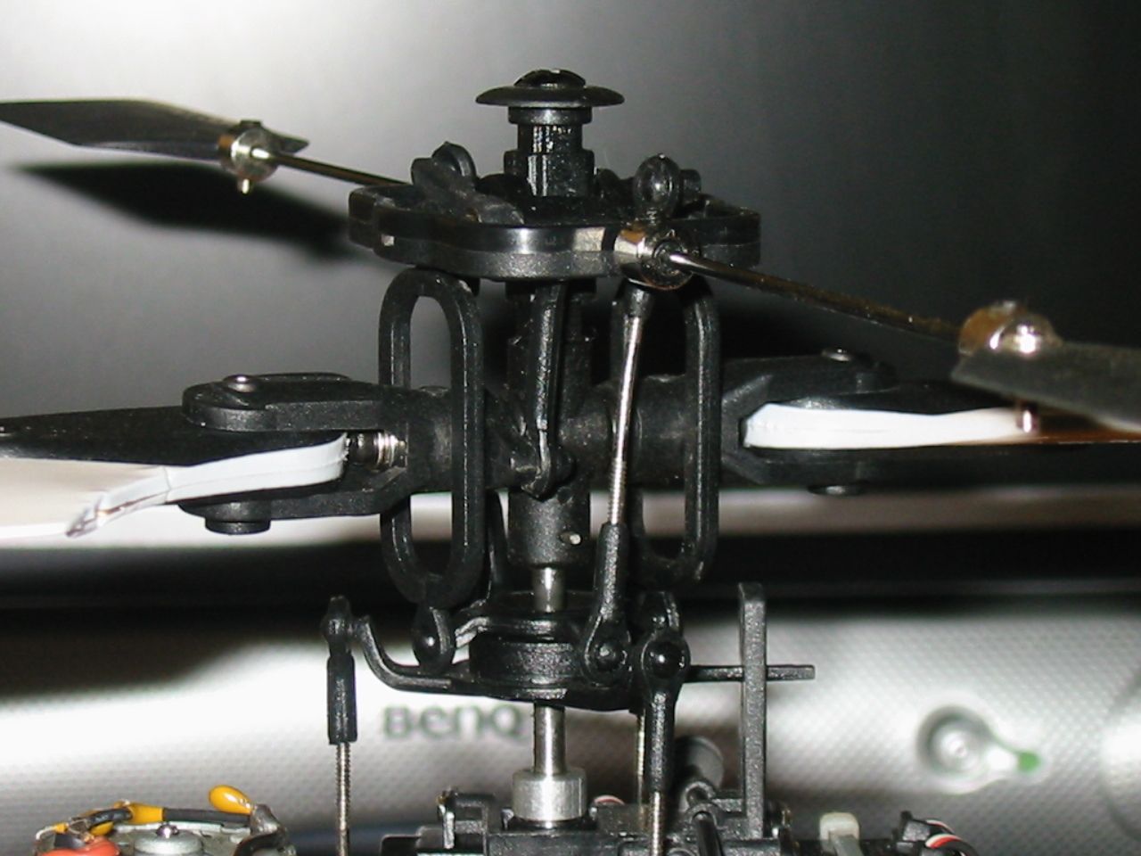

Del servo al plato: 29 m/m
Los otros: 24 m/m
No son exactas porque están medidas con un metro.
Las fotos:

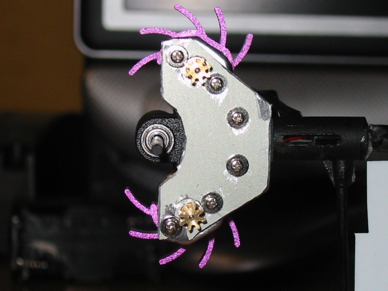

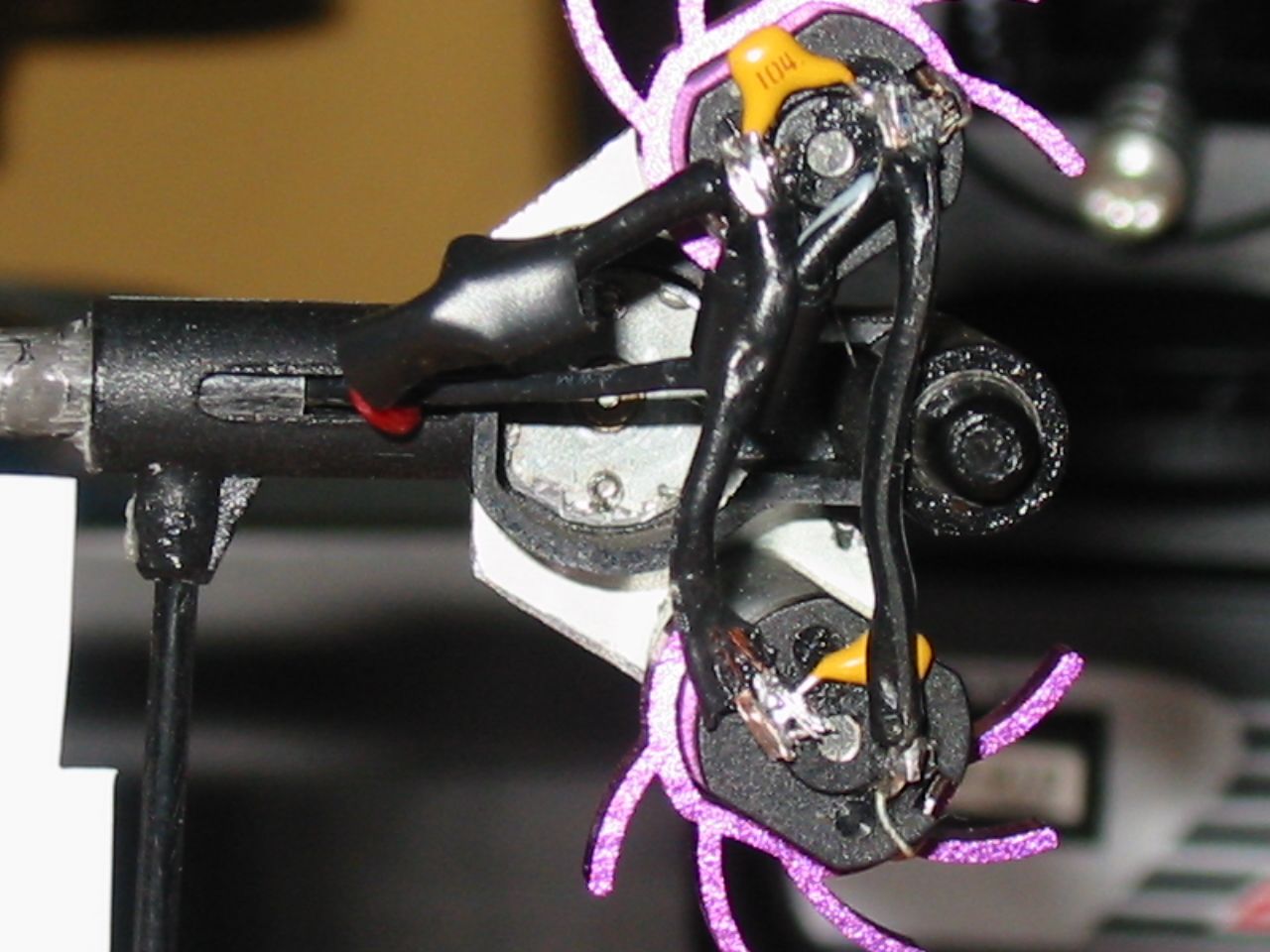

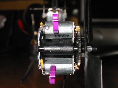

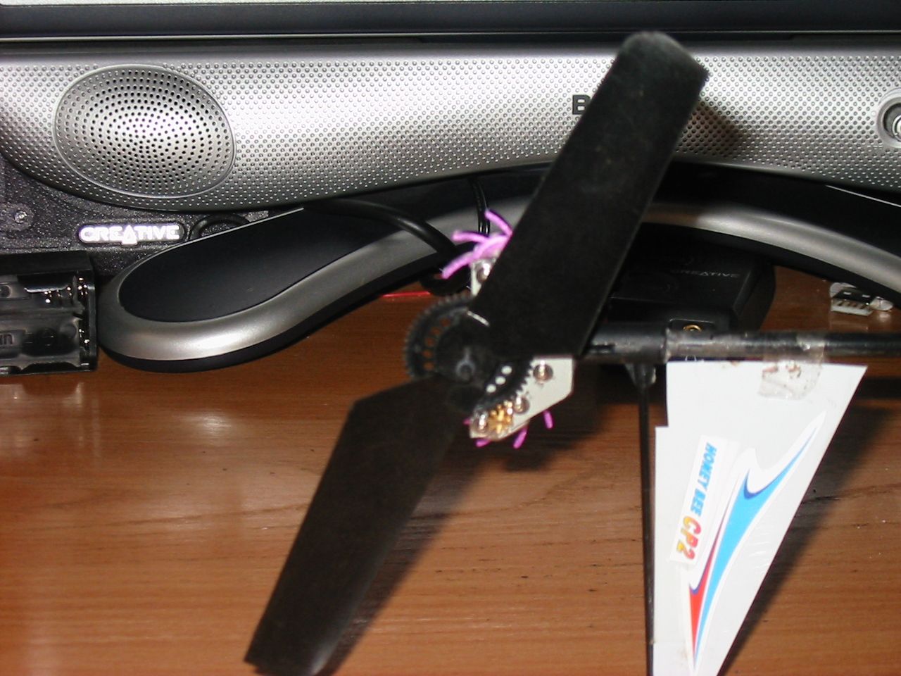

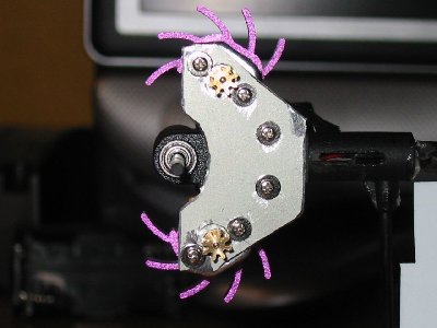

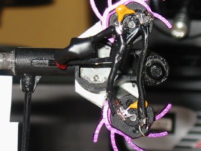

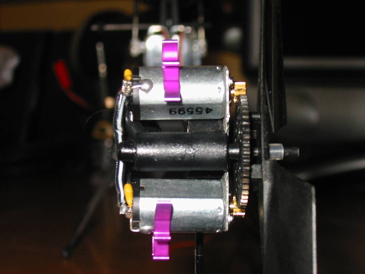

Por Bader
#237094
Mas fotos:
Estas de la chapu para poner dos motores de cola.
Si veo que así me duran lo que deben, entonces haré una mas "bonica", pero de momento me vale.
(Hasta ahora, 6 baterías gastadas sin novedad).
Aquí he usado la carcasa de un motor quemado para que haga las funciones de tuerca
Se puede aligerar bastante aún, pero estamos de pruebas...

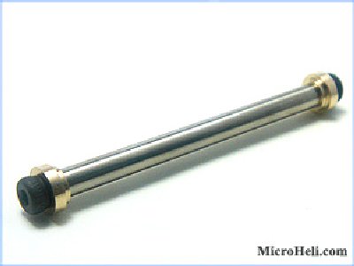

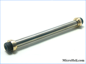

POR CASUALIDAD ALGUIEN SABE DONDE CONSEGUIR UN EJE MAS RESISTENTE QUE EL QUE TRAE, ES QUE ES MUY DEBIL. O YO MUY TORPE :oops:
GRACIAS

BUENAS. ALGUIEN SABE COMO SE COLOCA ESTE EJE, QUE SUPUESTAMENTE ES UN POCO MAS RESISTENTE QUE EL ORIGINAL?? :shock:
GRACIAS

Baxardi, por un momento me había ilusionado en que habían sacado uno más duro, pero mucho me temo que has comprado el eje de los portapalas. Bueno, por lo menos, ya tienes repuesto por si se te dobla, aunque es difícil. :wink:
Por baxardi

GRACIAS FERMORAL, PERO NO LO HE COMPRADO, ES QUE NO ESTABA SEGURO, EN ESTA PAGINA LO HAY PARA EL LAMA, PERO PARA EL CP2 NO HAY MANERA, A VER SI LO ENCUENTRO GRACIAS
