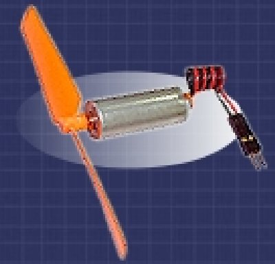

CONSEGUI EL MOTOR LARGO GWS PARA LA COLA EN AIR CRAFT, PERO NO ESTOY SEGURO, ES ESTE?
MICRO Direct Drive Carbon-Brush Micro Motor plus 3x2h Prop x2
Y SE PUEDE PONER DIRECTAMENTE O NO ENCAJA Y HAY Q PONERLO CON LA PÀRTE DE ATRAS DEL PICCOLO.
GRACIAS COMO SIEMPRE
