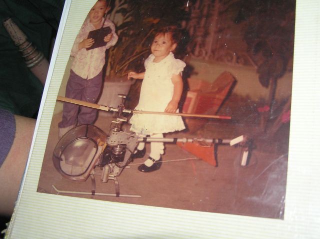

aver k piensan de este heli de 25 años atras hecho en la rep. dom.
Por Zeratul
#360467
Ese heli se hizo hace 25 años??? pues yo pensaba que los helis eran recientes. Seria curioso ver como eran aquellos motores.
Por Mc Irving
#361168
jejejeje sabra dios si eso existia en esos tiempos
