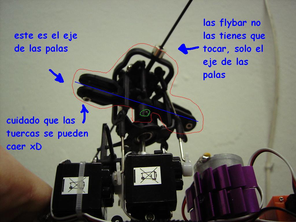

mirando el rotor he visto algo, no se si sera pero....
la pieza rodeada de verde, que no se como se llama, se separa del eje (en la direccion de la morada y por la zona rodeada de rojo)un milimetro o menos(la flecha roja). Y la que hay al lado contrario no lo hace, calro.
que creeis que puede ser, sera eso? como lo pongo bien?

Por Alexius
#385948
ahora estoy seguuuuuuurisimo de lo que te pasa lo que te dije, a lo mejor me explique mal
la pieza que se te va (la rodeada de verde) se llama grip, me paso a mi exactamente lo mismo, y buhojean me dijo lo que el habia hecho y ahora me va perfecto.
Tienes que desmontar el eje de los grips. Te digo como tiene nque ir ordenadas las piezas y luego lo que tienes que hacer
Tornillo-arandela pequeña-Arandela grande---RODAMIENTO-GRIP-RODAMIENTO-arandela (que tiene los lados diferentes, el lado liso tiene que mirar hacia el eje del rotor)-una arandela de goma (o-ring)
por el otro lado es exactamente igual. (lo que te he dicho esta bien contando con que tengas el eje puesto (una barra de metal que tiene rosca en los extremos)
lo que pasa es que aunque aprietes los tornillos, no vas a conseguir que el grip no se mueva (porque ya han llegado a su tope), Entonces, tienes que sacar un poco hacia fuera el rodamiento que va en la parte del grip que mira al rotor (en los dos grips, y la misma distancia en los dos),
luego montas los portapalas, y veras como el grip ya no se mueve.

Por Alexius
#386001
nono, es muy facil, ya veras.
en efecto tienes que sacar la pieza verde para quitar la cabeza del rotor.
cuando la hayas sacado quita las palas principales, y los tornillos de los grips (necesitaras 2 llaves, una por cada lado, porque si no se trasrosca.)
cuando hayas quitado un tornillo, tira del grip que no tiene tornillo para sacarlo, si no sale, haz fuerza con un alicate o algo pero con cuidado, porque tiene que salir.
luego quitas el tornillo del otro grip y vuelves a hacer lo mismo, y sacas el eje del portapalas.
luego tienes que hacer lo que te puse arriba,

mira, en el grip ves dos rodamientos, uno que mira hacia el rotor y otro que mira hacia las palas, ahora mismamente coges la llave allen y la metes en el grip por el lado de la pala y tiras del rodamiento que mira al rotor para sacarlo (la primera vez cuesta mucho, por eso parece que no se quita, pero no importa que hagas fuerta, tu hasta quesalga, o hasta que lo hayas sacado 1 mm.)y lo mismo con el otro, luego vuelves a montarlo todo, y veras que ya no vibra
