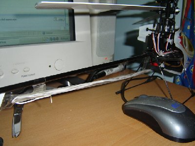

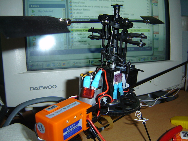

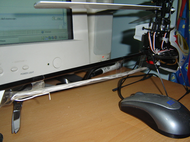

Por peedpeed
#391933
La antena la llevo bien enrollada en la cola como en la foto o deberia de cambiarla.
Ademas echarle un vistazo a las otras fotos que pongo y decirme si veis algo 'raro' o fuera de lo normal. Las lipo tienen que ir asi como yo las tengo o se pueden atrasar un poco.
Ademas que os parecen los disipadores de los motores...
Salu2.
Por jorgito el de las alas
#391944
peed peed la antena que no toque CARBONO y ahi lo esta tocando lo que tienes que hacer e hice yo es poner una pajita tipo macdonnalds en el tubo de cola y enrrollarlo

Por Alexius
#392061
wenas, peedpeed, la antena no debe tocar carbono ni estar enrollada, porque eso disminuye el alcance, lo que te dice horgito es que cogas una pajita larga, la pegues a un patin con cinta adhesiva y luego pases la antena por dentro dejando unos 8 cm libres por atras

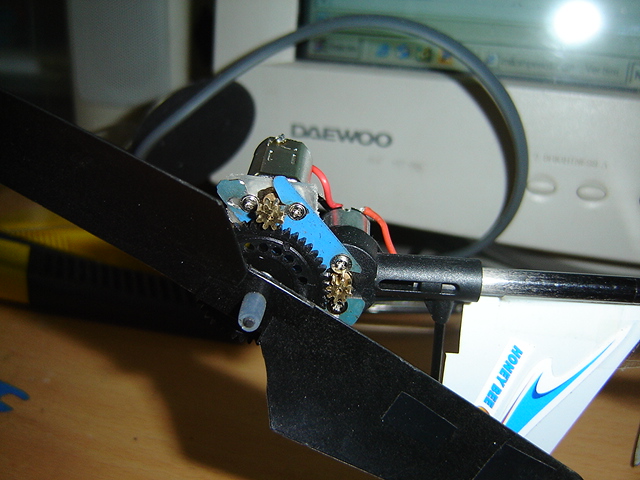

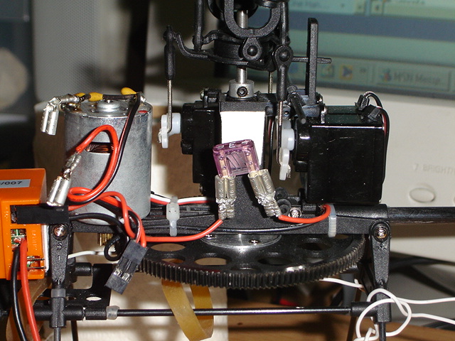

Por elsuperpez
#392331
hola.
primero que nada me gustaria compartirles un poco de loupgrades que he hecho a mi HBCP2.
aunque aun soy novato en este heli.
bueno pues primero le he puesto los fusibles para poder proteger mi 4 en uno. si sirven ya que he quemado 3 de ellos en porrazos y mi 4 en 1 como si nada. asi que le he puesto unas pequeñas terminales eléctricas para poder cambiar los fusibles fácilmente ( ya vi que si lo necesito) jejeje.
cosa que he hecho es poner el doble motor de cola. lo hice con un pequeño pedazo de cegueta. lo rebaje y di forma con el dremel en base a una plantilla de cartón que fue la que coloque en el heli para poder darle la forma inicial. me quedo super ya que incluso se puede ajustar un poco.
ya que apenas estoy en la fase del metodo de la baldosa con este heli, pues no se que tal vuele.
dejo una fotos para quien linterese.
la plantilla de carton en cuanto la encuentre je je je, la posteo para quien quiera imprimirla y utilizarla de plantilla.

oye elsuperez, los fusibles que tienes tu como son?????????, los mios son cilindros, pero son mas comodos losque tienes tu y a cuantos Amperios son????
Por elsuperpez
#392540
Hola alexius.
los fusibles que tengo los compré en una tiendade refacciones para automóviles.
sin minifusibles los encuentras en donde sea creo. aqui no es dificil.
miden 1 cm y pesan 0.5 gr cada uno.
el del rotor principal es de 7.5 amp y el de cola es de 3 amp.
salu2
