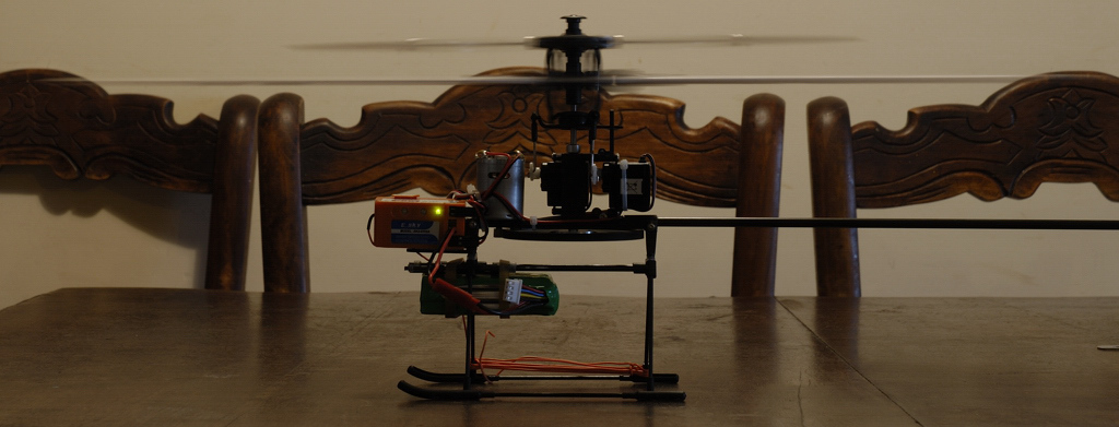

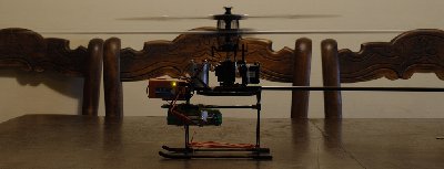

por fin .
he realizado la baldosa unas cuantas veces y hoy me animé a levantar el heli entre 5 y 10 cm del suelo. muy estable y responde bien a los mandos suaves. hice estacionario lo que duró la bateria. tocando pocas veces el suelo. solo me detuve en 2 ocasiones por piedo a golpear la pared ya que me acerque mucho.
la verdad es una satisfacción al ver que esta cosa si vuela. no como los otros que he tenido que parecen un jabon en una bañera.
solo que para que se levante paso los 2 tercios de stick en el control.
será por tanta mugre que le he puesto que para protegerlo y las interferencias?
no lo he pesado aún. a ver si mañana puedo.

Wenas.
330 gramos con doble motor de cola.
El stick del gas para que levante un poco mas de la mitad con su trim abajo del todo. Pero mi mtor es el standard 360 y la lipo de 11.1v. y 1000mAh.
Ahora estoy jugando a centrar en altura en el eje el plato ciclico que dicen por ahi que es mejor para que haga juego para todos los lados sin salirse ni dar en los topes la guia.

Hola de nuevo:
Después de leer ( y comprobar ) el 'guia-burros' de la página 35 de este hilo, creo que el problema que tengo es que las flybar y las palas NO están paralelas. Como muestra pongo una foto ( exposición de 4 seg con el rotor girando a velocidad suficiente para poder apreciar el efecto pero sin que se mueva de su sitio ).
¿ Como corrigo ésto ?.
Gracias de nuevo. Saludos
Parece que la distancia entre palas y flybar es menor en el morro que en la cola
