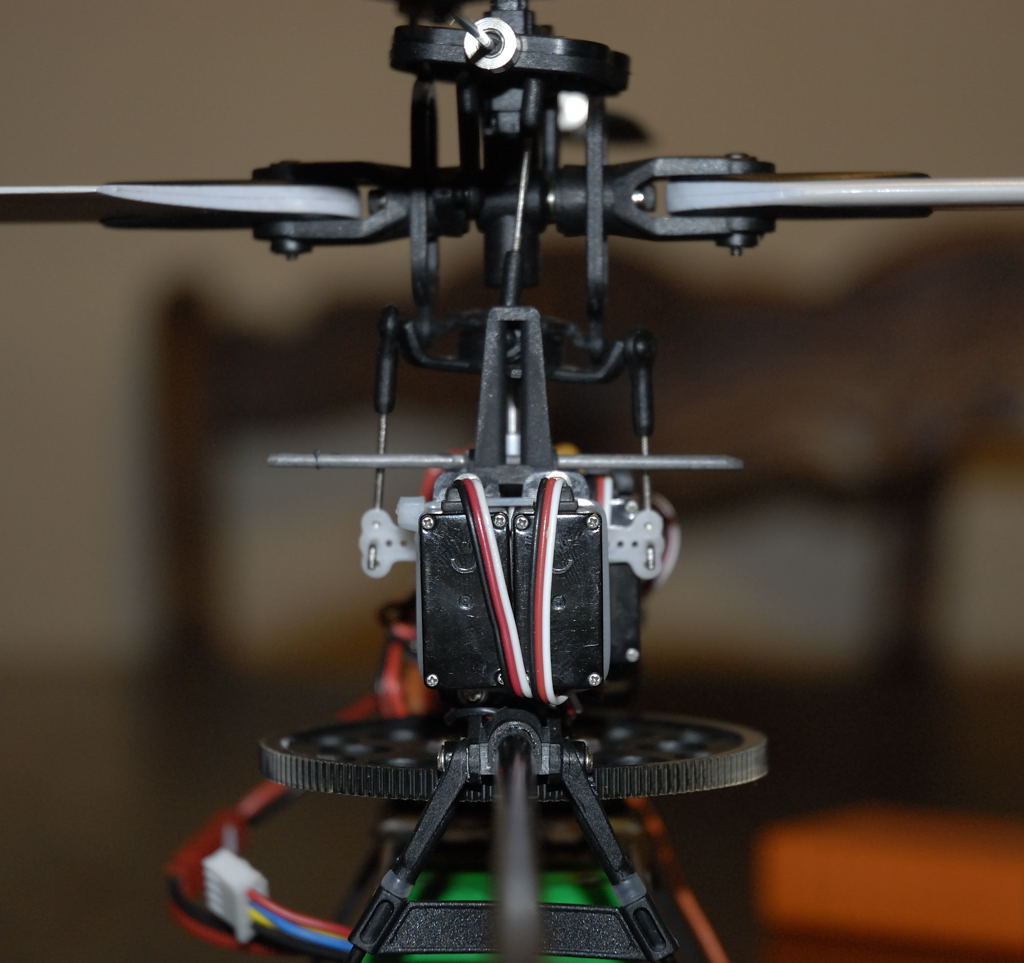

Pues yo las veo perfectamente aunque si hubieras quitado las sillas se hubiera visto mejor... No tienes vibracion ninguna ni doble imagen en las palas ni en el rotor. Lo unico 'raro' que veo es que llevas las lipos un poco atrasadas, ¿Has comprobado el centro de gravedad?.
Salu2.

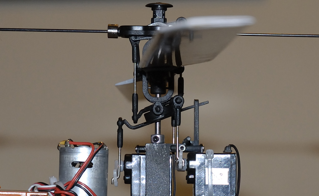

Edito para decirte que si estas seguro que el ciclico esta totalmente en horizontal ya que midiendo tu foto tanto las palas como las barras estabilizadoras estan un pelin inclinadas hacia delante. Yo tocaria el brazo del servo delantero...
Por manuel66
#398148

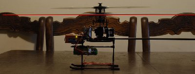

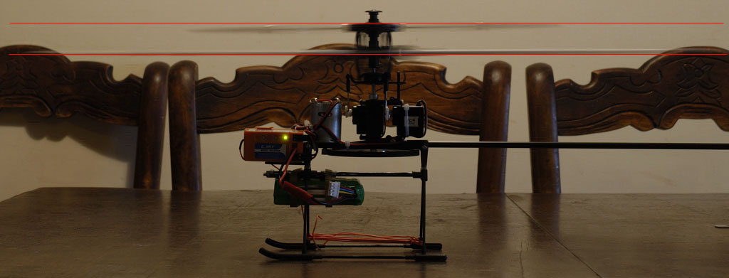

Hola de nuevo:
He añadido 2 líneas paralelas a la fotografía anterior. La de abajo es práctcamente paralela a las palas, mientras que en la de arriba se ve como las flybar no lo son.
¿ Que os parece ?
Gracias y saludos
Paralelismo
Por buhojean
#398166
Hola a todos.
Manuel prueba lo que dice peedpeed, es lo mas sencillo que puedes hacer. Tienes que fijar el centro de gravedad con la lipo.
Pon el heli en el piso con las palas una hacia el motor de cola y otra hacia delante, y con los dos dedos indice agarras el heli por los flybar, el heli no se puede inclinar ni hacia atras ni adelante. Si se inclina hacia atras mueves la lipo hacia delante y si se inclina hacia delante muve la lipo hacia atras.

El centro de gravedad está correcto. Igual es que no todas las baterías pesan lo mismo y de ahí que la posición no sea la misma.

manuel66 escribió:Hola a ambos:

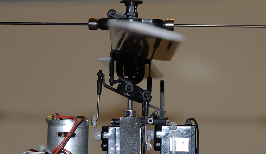

Ok. puedes tirar una foto del heli de la cola hacia el frente, para ver el plato ciclico. Con el heli encendido.
Por manuel66
#398232
Hola buhojean:
Tienes toda la razón. Hasta que no he hecho la foto no me he dado cuenta de la desviación hacia la derecha del plato. He estado modificándo ambos 'tirantes', es decir, subiendo el de la derecha y bajando el de la izquierda.
Ahora la abejilla eleva simultáneamente los 2 patines, aunque sólo me he atrevido ( por falta de sitio y tacataca ) unos centímetros, pues parece que tiene vida propia y se va para donde quiere. Pero eso ya será cuestión de muuuuuuuuuuuuuuuuucha práctica.
Un millón, o dos, de gracias.
Estado 'de serie'.
Cíclico modificado. Después de la foto lo ajusté un poco más.

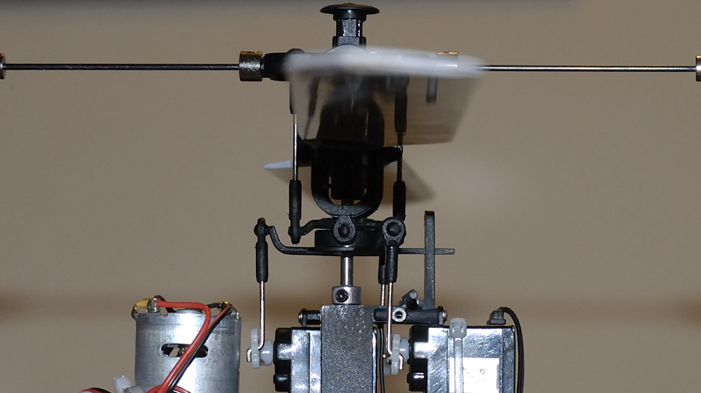

Manuel, si te pones de lado igual que cuando tiraste la foto y empiezas a dar gas al heli veras que llega un momento en el que la varilla del ciclico de adelante se baja ella solita como queriendo que el heli despegue y por lo tanto las palas cambian de posicion inclinandose hacia adelante.
Yo intentaria ver como esta el ciclico o con un nivelador de ciclico (T024 Nivelador de Plato Ciclico ) o con un tubito fino (de las colonias de muestra por ejemplo) llenarlo de agua dejando una burbuja de aire y ponerlo en el ciclico en varias posiciones para ver como anda de nivel, ya sabes como...enciendes emisora, conectas baterias al heli y los servos se colocan solos, ahi mides...

peedpeed escribió: Manuel, si te pones de lado igual que cuando tiraste la foto y empiezas a dar gas al heli veras que llega un momento en el que la varilla del ciclico de adelante se baja ella solita como queriendo que el heli despegue y por lo tanto las palas cambian de posicion inclinandose hacia adelante.
Salu2.

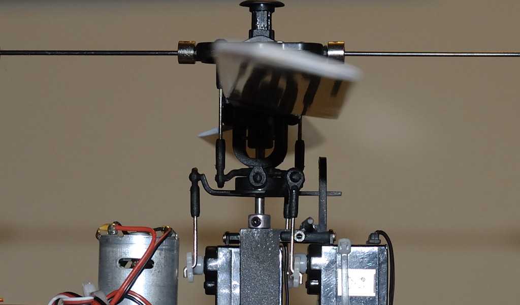

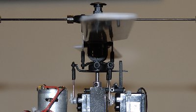

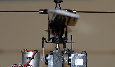

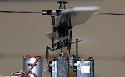

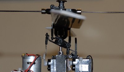

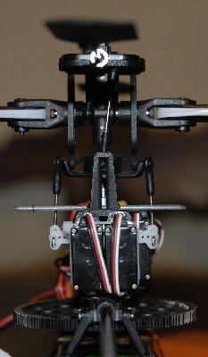

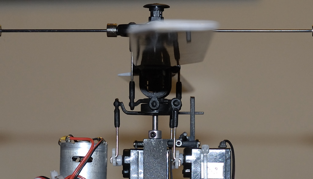

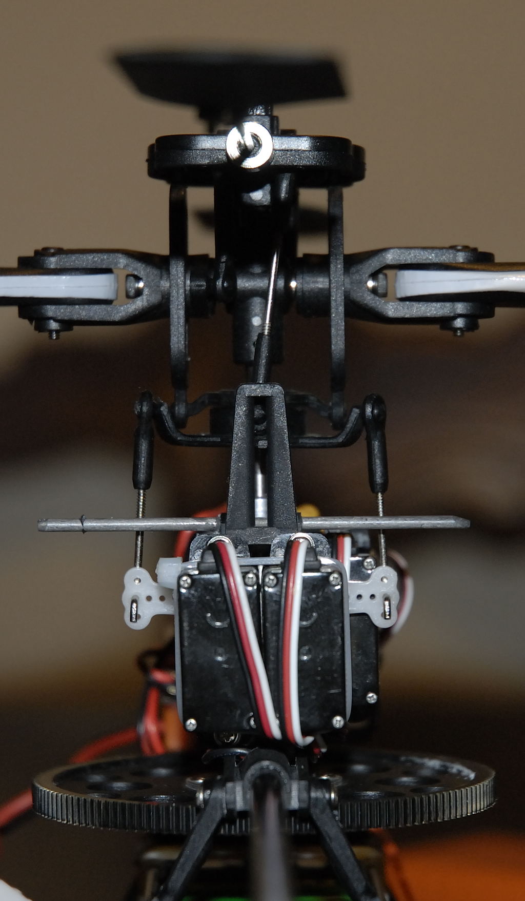

Peedpeed, si sólo toco el mando del gas, lo que ocurre es que los 3 servos se mueven simultáneamente hacia abajo haciendo que cambie el ángulo de las palas. Mira las fotos 1, 2 y 3. Se aprecia que lo que se ve de varilla disminuye.
En las 4 y 5 el 'gas' está en la mitad y con la derecha todo atrás o adelante.
Pero si sólo acelero no veo que ocurra lo que comentas ( para todas las fotos he desconectado los motores ).
Mando del gas a 'cero'.
Gas en la mitad del recorrido
Gas a tope
Gas medio - Todo atrás
Gas medio - Todo adelante

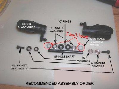

kevlar, lo que te pasa es el salto de rana, mira a ver que no haya nada en el rotor que roce, pero antes dime, ha pasado algo en especial antes de que ocurriera lo del sato de rama?

Kevlar tambien puedes hacer un par de comprobaciones que aunque parezcan una chorrada tambien influyen en lo que te esta pasando...
¿Como anda de baterias la emisora?¿Y su antena?¿Y el cristal de 35Mhz? A ver si el 4en1 no recibe bien lo que envia la emisora y cuando lo recibe ya le has dado mas gas aun y por eso sale disparado.
Otra posible causa puede ser que se haya pelado por algun lado la antena del heli y roce con el carbono...
¿Has instalado recientemente alguna mejora? Como un doble motor de cola, los fusibles para el 4en1 o algo que cause interferencias.
O fijate a ver si el motor principal chisporrotea mucho y causa interferencias.
¿Tienes mas de una lipo para probar? No vaya a ser que la que tienes este en sus ultimos dias de vida...
Y como ultimo caso haz lo que dice Alexius y desmonta los portapalas a ver si tienes correctamente puestas las arandelas y si tiene olgura.

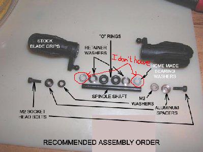

Te dejo una foto de su posicion correcta.

Si te pasa como a mi... necesito comprar el eje. A ver si mañana tengo tiempo y me paso por SERPA.
Las piezas de la foto te tienen que venir todas y a mi, por lo menos, me venian cambiadas de posicion, pero insisto en que venir, vienen.
Salu2.

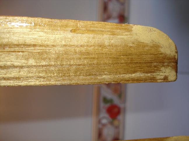

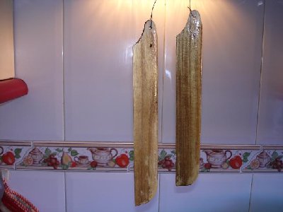

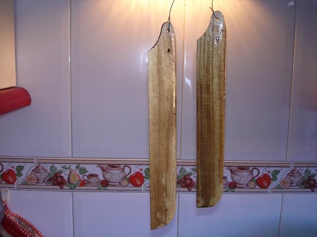

Hola a todos, ante todo muchas gracias por aportar vuestra experiencia, que desde luego sirve para novatos como yo a que no desgraciemos el heli mas de la cuenta, tengo desde hace una semana mi cp2 y ya he tenido que pedir palas, porque manazas de mi, cuando lo estaba ajustando le di al idle up sin querer y adios castañazo, ahora me estoy dedicando a restaurar las palas, las he dado con una masilla especial lijado+barniz marino se me han quedado con 7 gr cada una, cuando las pruebe ya os dire, os dejo unas fotitos a ver que os parece por cierto que os pesan las palas a vosotros?
Bueno vuelvo a repetir muchas gracias, y a todos como yo que todavia no lo hemos levantado del suelo animos, que quien siembra recoge.
Salu2

Es lo ke dice alexius lo del salto de rana, esto yo lo soluciono facil.
Quito las palas, y dentro de cada grip hay unos tornillos alen que los sujetan, saco los tornillos que tienen 2 arandelas cada tornillo (solo los tornillos no hay que desarmar nada), una arandela grande que va hacia adentro y la pequeña hacia fuera, las separo y le pongo un poquito de aceite 3 en 1 a las arandelas y vuelvo a armarlo como estaba todo.
Esto me a funcionado a mi y me a dado muy buenos resultados.
En realidad esas arandelas es la razon del salto de rana. Dentro del grip hay 2 rodamientos uno que va hacia la cabeza del rotor y otro hacia la pala, cuando la pala hace presion hacia fuera por la revolucion del motor el rodomiento que esta hacia la pala se fricciona con la arandela grande impidiendo que la pala tome hechada.
Ahora bien se puede cambiar la posicion de la arandela poniendo la pequeña adentro y la grande afuera y ya no hay friccion ni salto de rana.
Bueno ya lo e intentado y la verdad es mas suave al lenvantarse PERO cuando estas en una liberacion o vuelo delantero el heli baja derepente y rapidamente como 1 o 2 pie y aveces mas que da miedo y lo hace muy seguido.
Por eso yo puse todo como va y le pongo un poco de aceite a las arandelas para que no se peguen.
Saludo a todos.

ya hos digo yo que la pieza en rojo no la tengo, XD no sera una arandela añadida?

kevlar escribió:ya hos digo yo que la pieza en rojo no la tengo, XD no sera una arandela añadida?

Wenas.
La arandela si no te viene deberias de ponerla ya que como te dicen influye cuando las palas estan dando vueltas.

daviana33 escribió:Hola a todos, ante todo muchas gracias por aportar vuestra experiencia, que desde luego sirve para novatos como yo a que no desgraciemos el heli mas de la cuenta, tengo desde hace una semana mi cp2 y ya he tenido que pedir palas, porque manazas de mi, cuando lo estaba ajustando le di al idle up sin querer y adios castañazo, ahora me estoy dedicando a restaurar las palas, las he dado con una masilla especial lijado+barniz marino se me han quedado con 7 gr cada una, cuando las pruebe ya os dire, os dejo unas fotitos a ver que os parece por cierto que os pesan las palas a vosotros?
Salu2
Wenas.
Te han quedado verdaderamente bien. Yo tengo ya 3 juegos de madera destrozados asi que si no te importa podrias poner como y con que lo has hecho.
La marca de la masilla especial y barniz marino y donde lo has comprado y por cuanto... vaya releyendome parece que estoy pidiendote demasiado.
Salu2.

Como dice peedpeed necesitas esas arandelas y ya que vas a pedir el eje apovecha y pidelas. Lo de la doble imagen aveces es por el center hub o la cabeza del rotor entera, al ser de plastico baila mucho en el eje osea que tiene un pequeño juego no horisontal sino vertical, como si el eje le quedara grande.

pues yo caundo compre el heli no me venia con esas arandelas, y despues de ajustarle una cosa que me dijo buhojean, el heli me va perfecto y suave (eso si, cada vuelo lo engraso bien)
yo lo tengo asi: Tornillo-arandelapequeña-arandelagrande-rodamiento-grip-rodamiento-arandela irregular- o-ring-eje
es verdad que las he echado en falta, pero despues de sacar un poco el rodamiento que va en el grip (en los dos lados igual) no he vuelto a tener ningun problema, de nada

Alexius escribió:pues yo caundo compre el heli no me venia con esas arandelas, y despues de ajustarle una cosa que me dijo buhojean, el heli me va perfecto y suave (eso si, cada vuelo lo engraso bien)

peedpeed, yo he probado esa forma como tu dices, y no te lo aconsejo mucho, a mi no me resultaba muy bien, puedes dañar un poco los o-ring y no sabes cuando se van a meter para dentro,
mira, para que vaya perfecto tienes que encagar los o-ring en en el eje. entonces los rodamientos de los grips que miran hacia el rotor, los sacas un poco 1mm cada uno mas o menos (vas probando y hasta que te quede perfecto) luego lo pones todo como antes, y no habra holguras ni problemas,
no se a ti pero al menos a mi me dio mal resultado, dando la lata todo el dia, y con ese tema probe muchas posiiones, hasta que buhojena me dijo esto, y funciona muy bien
