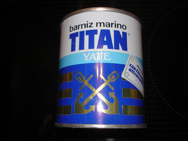

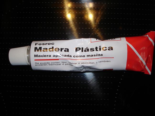

Por daviana33
#399823
Que va para nado todo lo contrario,
1. Quitar todas las astillas de las palas que habrá unas cuantas.
2. Dar masilla apretando al principio para que se meta bien y luego moldeando y dando la caída-ángulo de la pala un poco a lo bruto todo esto con una espátula pequeña.
3. Deja secar durante 2 o 3 horas, pasado ese tiempo verás que se ha puesto como una piedra.
4. Moldea con el dremel a medias revoluciones con una lija de madera media tipo 100, dando el contorno de la pala y el ángulo correspondiente ( yo me dibuje una plantilla en un cartón para dar el contorneo perfecto).
5. Lija toda la pala para quitar imperfecciones con una lija fina de acabado.
6. Da una mano de barniz marino finita, deja secar un día y se acabo.
A mi me quedaron de cine, y montadas van perfectas por lo menos para ir baldoseando, si me pego otro estacazo no me cuesta 10€ mas gastos.
La masilla y el barniz lo compre en Leroy Merlín y no me acuerdo lo que costo pero no seria mucho. (Aquí os dejo unas fotis del material).
Respecto a la arandela del eje de los portapalas a mi tampoco me viene pero hice el truquillo del rodamiento y por ahora perfecto aunque lo difícil es dejarlo los dos lados a la misma distancia. Bueno a seguir baldoseando.
Salu2.
