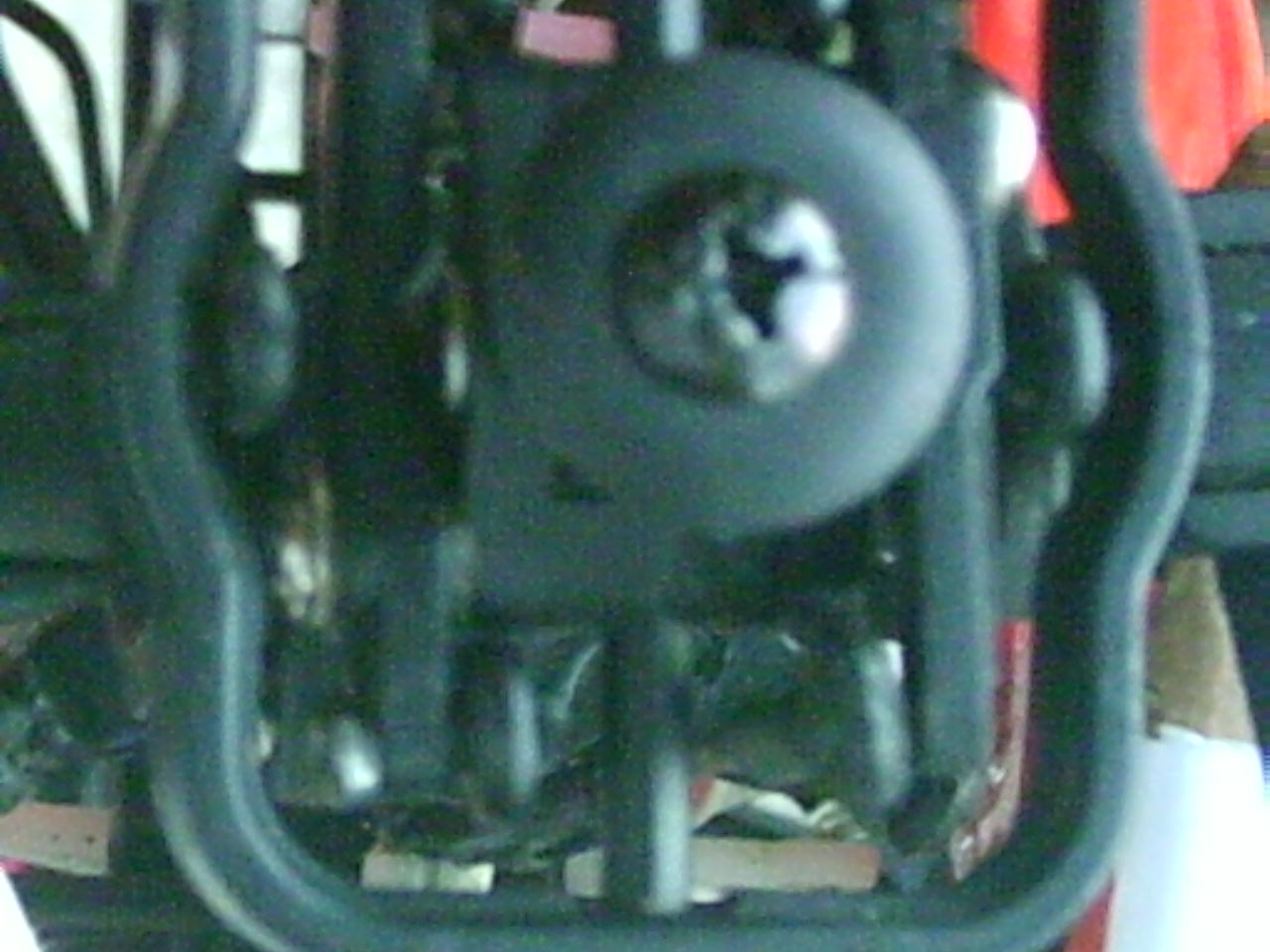

peedpeed a mi tambien se me rompieron las 2 bolas de cada lado y mira lo que hice.
Si puedes ver perfore perfore el mesclador con una mecha de taladro pequeñita y tambien la bolita, meti un tornillo super pequeño que que traspasa la bola y se agarra del mezclador y esta bien apretado, el tornillo lo saque de un celular viejo que tenia.
ya llevo con esto 8 meses y no los pienso cambiar porque se que los nuevos se me romperian del primer trancaso y no quieras ver los trancaso que le doy. Esta es mi solucion de finitiva a este problema de esta pieza.

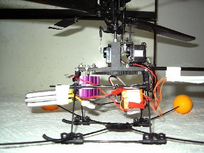

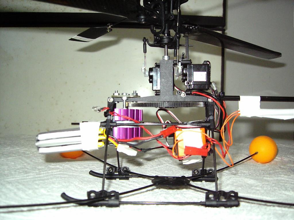

hola, como he estado unos cuantos dias sin heli me he dedicado a modisficarlo, la cosa es que cuando probe el heli sin tacata, vi que era mas inestable, al quitar el tacata habia subido el centro de gravedad del heli, entonces quise bajarle el centor de grabedad, y eso como se hace?, pues poniendo peso en la parte baja claro, en un principio no lo iva ha hacerlo pero al ver que los walquera lo tienen asi, lo hice, es una modificacion sencilla, percectamente reversible, que lo hara mas estable(excepto en vuelo invertido claro) :roll:
Por buhojean
#402356
kevlar escribió:hola, como he estado unos cuantos dias sin heli me he dedicado a modisficarlo, la cosa es que cuando probe el heli sin tacata, vi que era mas inestable, al quitar el tacata habia subido el centro de gravedad del heli, entonces quise bajarle el centor de grabedad, y eso como se hace?, pues poniendo peso en la parte baja claro, en un principio no lo iva ha hacerlo pero al ver que los walquera lo tienen asi, lo hice, es una modificacion sencilla, percectamente reversible, que lo hara mas estable(excepto en vuelo invertido claro) :roll:
Vaya kevlar si que te has dedicado a modificarlo al poner el motor debajo jejejeje. Con esto consigues mas rpm porque no gira contrario el motor porque va positivo con positivo y negativo con negativo.
Yo lo hice con mi walkera ch4 y la verdad es que hacerlo en el cp2 tube mis dudas por el vuelo en 3d y porque vuela bien como viene.
Como vuela el tuyo?

no entiendo muy bien que quieres decir con lo de posistivo negativo :? si me lo explicas... :roll: :wink:
el mio vuela bien pero cuando quite el tacata, heche de menos ese peso extra por la parte baja... :roll:
pero vamos que mas que nada por enredar XD

Kevlar, imagino que se refiere a que al darle la vuelta al motor tienes que cambiarle la polaridad en el 4en1 para que gire correctamente igual que antes cuando estaba en su sitio. Eso creo que es lo de positivo-negativo.
Salu2.
Por kevlar
#402770
aaahhh, si es eso ya esta hecho, pero lo cambie en el motor :roll: .
no se si se referia a eso, ademas porque me iva a dar eso mas rpm? :?

Si a eso me refiero a que tubiste que cambiar la polaridad en el motor. Estos motores funcionan contrario y pierden unas cuantas rpm por conectar el positivo a el negativo del motor. Si te fijas el motor tiene en la parte de arriba, donde van las soldaduras, una tapita roja ese el positivo y sin embargo se conecta el negativo del 4 en 1.
En esta pagina lo explica mejor.
http://translate.google.com/translate?u ... uage_tools
Claro ese es un motor speed 300 pero todos son iguales ya que son mabuchi.
Por kevlar
#403058
:shock: :shock: interesante, osea que encima he ganado algo de potencia 8) , o de tiempo de vuelo que es lo mismo :P
gracias buhojean por la explicacion :wink:
otra cosa, en un brushless tambien pasaria lo mismo?
Por buhojean
#403263
kevlar escribió::shock: :shock: interesante, osea que encima he ganado algo de potencia 8) , o de tiempo de vuelo que es lo mismo :P
:D jejejejejeje Pues no lo habia pensado, pero creo que no, que estos corren de los 2 lados a la misma velocidad. Pero investigare gracias por la idea.
