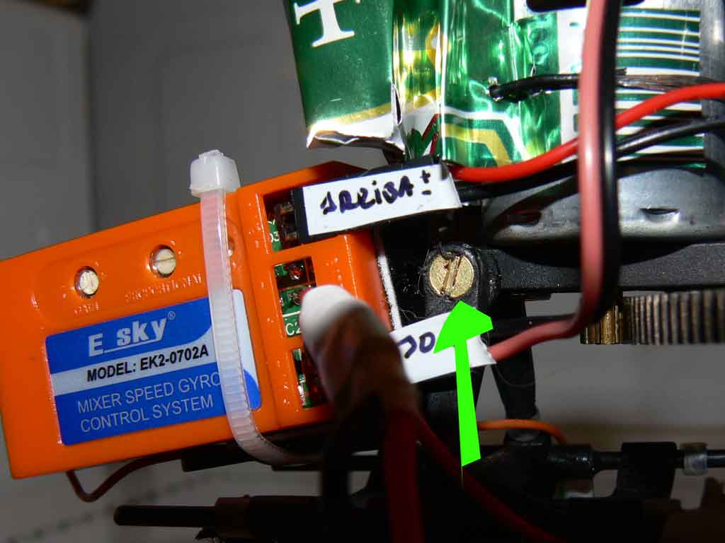

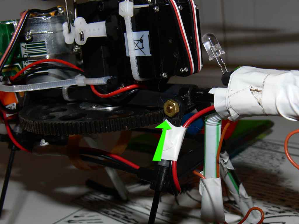

Que conste que no me he olvidado de la electronica separada lo que pasa es que con mi nuevo juguete (Futaba FF7) no tengo tiempo de volar los 2 helis y me dedico a disfrutar y ajustar parametros y curvas...
Aqui unas fotillos de como esta el invento, debajo del receptor estan los 2 ESC y el Gyro donde empieza la cola de carbono. Vereis que la parte superior del rotor es de aluminio y los servos son unos SG-90.
Volar vuela bien pero necesito tiempo para testearlo a fondo y ver cuanto duran las lipos, si los motores no se calientan, suavidad de vuelo, etc...
Salu2.

Bueno, bueno, bueno......unos dias sin aparecer por aqui y a uno le cambian el nombre :evil: ............ je,je es broma :twisted:
Por cierto Peed, ¿te funciona bien el giro en esa posicion?, en el post del Belt CP, en sus coomienzos hubo mucha "controversia" de como colocar el giro y aunque se probo de varias maneras ninguna fue como tu lo tienes, se hablo del giro con bloqueo pero para el caso supongo que sera lo mismo que el tuyo.............. echale un ojo antes......vaya a ser que.........
Por cierto, me encanta como ha quedado con la electronica separada.......

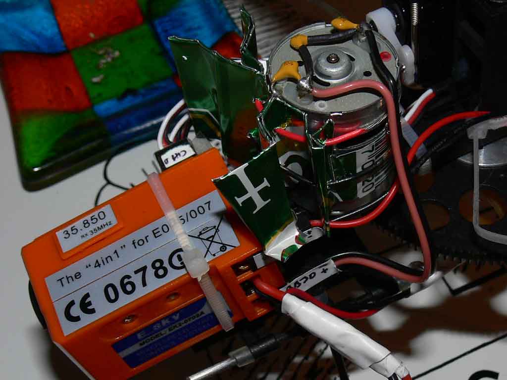

A ver qué opinais vosotros.
Esta noche he soñado que le preparaba un par de disipadores a los motores, tanto al principal como al de cola (motor largo que espero me llegue esta semana que viene), y se los hacía con la chapa de las latas de coca-cola.
Pero es que los disipadores que hacía tenían unas pedazo de "aletas" de 2 cms de longitud...
¿Qué pensais respecto a ese material? ¿Evacuará bién el calor?

profesorae escribió:A ver qué opinais vosotros.
uffff, tengo un mono de volar :roll: :roll: :roll:
Macho, lo tuyo no tiene nombre...ya hasta sueñas con el heli :shock: yo mas bien diria que estas tan obsesionado que tienes pesadillas :D
Hablando de lo otro... el aluminio es buen disipador ademas de que pesa poco, por eso es ideal para nuestros helis. El como lo hagas es cosa tuya pero si funciona no dudes en postearlo...
En el motor principal yo tengo 2 disipadores comprados y un pedazo de aluminio 'moldeado' de 3mm de espesor y de un tamaño exagerado hecho por mi. Mientras cumpla con su funcion yo estoy contento.
Salu2.

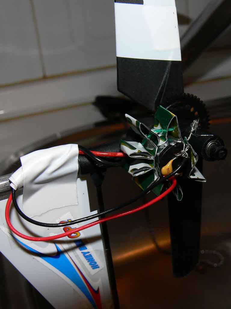

Buenas tardes.
Pues sí, casi son pesadillas, y eso que sólo he conseguido hacer unos tristes estacionarios.
Este puente he hecho otra "ñapa". En un par de ocasiones me ha visto obligado a aterrizar un poco fuerte, y como resultado se salieron los tornillitos que sujetaban el tren de aterrizaje. En uno de ellos, incluso se ha partido la pequeña protuberancia donde va enroscado. Pues ni corto ni perezoso he buscado los tornillos más finos que he encontrado (2 mm de diámetro, de latón que pesa poco, en LeroyMerlín) de 2 cm de largo, con su pequñas tuercas.
Con una broca de 2 mm le he taladrado de una lado del chasis al otro, aprobechando los agujerillos donde enroncaba el tren de aterrizaje, y le he metido esos tornillos de latón sujetando el tren de aterrizaje, a modo de pasadores. Ha quedado de la leche, muy macizo...si tengo tiempo y averiguo cómo colgar las fotos os lo enseño.
Ahora voy a ponerme a beber una cocacola para producir material y fabricar los disipadores.

Ayer me fui a la tienda "aeromodelismoSerpa" y aburrido de esperar los motores de cola que he comprado en heliferver compré uno para poder volar este finde.
Se lo monto, le monto los disipadores que me he fabricado con aluminio de lata de cerveza ("San Miguel" que emborracha menos que la "Mahou"), cuando estoy volando, haciendo unos preciosos estacionarios de los míos (de 4x4 metros :lol: )...empieza a hacer estraños, como si de momento algo impidiera al rotor principal girar, acompañado de una especie de chirrido...uffffff, aterrizaremos.
Lo miro, lo giro, lo toco, lo...lo...lo... y después de desmontar y probar el motor grande suelto,..., se me a cascao éste. ¿Es normal que el rotor principal rompa tan pronto? Tendrá aproximadamente unos 40 vuelos de lipo 1100 Mah.
Bueno, ayer corriendo volví a la tienda y compré otro par de motores principales para tener repuesto...este hobby me está empezando a arruinar :lol:
Ah, por cierto, los disipadores made in my home parecen funcionar, aunque no han volado lo suficiente por el tema del motor.
Un saludo y a ver si cuelgo algunas fotos.
Lo de quemar el motor principal puede ser de un calenton ya que son durillos... en mas de 250 vuelos a mi no se me a quemado aun, eso si, llevo 3 disipadores para ese motor puestos.
A ver si cuelgas ya las fotos que queremos verlas...esos disipadores caseros...

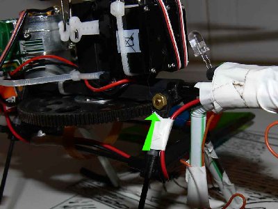

Bueno, pues ahí van esas fotos. Las de los disipadores (el del motor principal no me ha quedado muy bien, por lo que habrá que volver a hacerlo, pero el de cola funciona a las mil maravillas).
También cuelgo la de los pasadores-tornillos que he puesto al tren de aterrizaje (os aseguro que ya no se vuelven a soltar las "patitas")
Ahora estoy preocupadillo por la temperatura que alcanza el motor principal, que aunque sea con el chapu-disipador, es cierto que se me calienta mucho... ¿alguna idea?
Por otro lado, comentaros que pedí un cable para poder conectar la emisora al ordenador, pues el que me mandaron al ser por puerto de serie no me vale (ni con adaptador serie-usb), pero aún no me ha llegado. El chico al que se lo pedí se llama "Raul" y su mail lo saqué del foro de miliamperios. Le he mandado otro mail para consultar el estado del pedido, pero no me ha respondido...
Raul, por Dios de los Dioses, mándame ese cable que me voy a arruinar en palas :cry: :cry: :cry:
