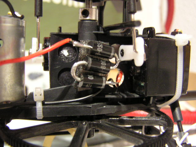

Yo decidí cambiar los diodos de la cola al fuselaje porque el peso estaba haciendo que se pelase un poco el cable a la salida del tubo de cola. También pense (y puse) otro diodo más ya que no se había resentido lo más mínimo.
Bien pues lo hago, pruebo, y casi me cargo el heli :shock: :shock: :x ¡¡Eso son interferencias y lo demás son mariconadas!! Madre que susto.
Haciendo pruebas en el suelo cuando la antena de la radio apuntaba diréctamente al heli casi no se notaban, pero a la que torcías un poco la radio..... :oops:
Así que los quito, pruebo otra vez por si acaso, Y SIGUE HACIÉNDOLO EL MUY.........
Conclusión: no eran los diodos sino el hecho de no estar aislados, porque en la prueba que hice después de quitarlos no le había puesto todavía el tubo termorretractil para aislar el empalme, y por eso seguía pasando lo mismo, aunque menos.
Ahora me estoy pensando si volver a ponerlos y probar aislándolos bien o ahorrármelo, porque he estado haciendo unas pruebas con el voltímetro y para que al motor de cola le lleguen más de 8-9 voltios hay que darle al timón más de la mitad del recorrido a la derecha. En estacionario son unos 4v y con motor a tope (principal, sin tocar timón) unos 5v, con lo cual siendo suave con el timón no debería haber problemas.
Pongo una foto de como he recortado el fuselaje para que le entre más aire al motor y otra de los diodos antes de quitarlos.
Esto es lo que NO DEBEIS HACER, al menos sin aislarlos

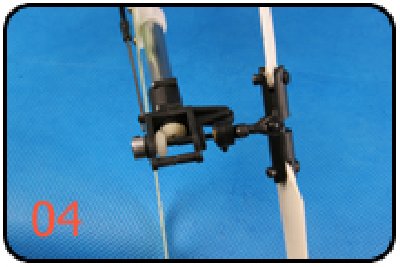

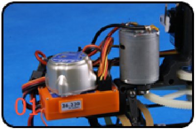

Bueno, volviendo a lo comentado en el post anterior, dejo aquí unas fotos para hagar0 que esta empezando en el mundo del Honey Bee 2, jejejeje, para que se haga una idea del ajuste en general.
Como ves aquí, tienes que ajustar todo de manera que cuando activas el Switch (3D) haga su funcion, a igual que cuando lo tienes quitado (Modo Normal), esta foto es una referencia a como lo tienes que dejar ( La foto representa el modo normal), recuerda que cuando esta condicion se cumpla, tambien se tiene que cumplir que el plato ciclico este paralelo al suelo y las palas ( Tambien recuerda que te dije que dieras mas torque a las palas), te recomiendo que lo hagas al final, cuando todo este ajustado.
Esta otra foto es para que te hagas una idea el paso que le he añadido a las palas para que se levante mejor, en la foto parece que le he dado mas paso de lo normal, pero no es asi, es un paso muy ligero, no vayas a pasarte dando paso, esto es mejor que vayas de media en media vuelta y asi tendras mejor referencia.
Tengo que explicar, que esto lo he hecho porque si te fijas cuando das palanca, hasta que no llega a la mitad de recorrido no empieza a atacar las palas, y si te fijas con detalle veras que lo hace muy levemente, entonces que pasa? que a mi parecer cuando esta en mitad de recorrido de stick tiene poco torque las palas ( Como esta condicion no la podemos ajustar porque viene predefinida en la Emisora y no tiene ajuste alguno) pues la solucion es esto que te comento. Ya se que no es lo ideal, pero a falta de pan buenas son tortas. :D
Espero que mi explicacion :oops: sirva de ayuda, o al menos de referencia, (hago lo que puedo).
Un Saludo y Buenos Vuelos...
