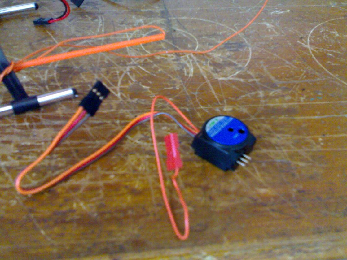

Hola a todos
Despues de un tiempo sin escribir pero atento al foro vuelvo a necesitar vuestra ayuda.
Tras una serie de golpecillos e ir comprando recambios de sobra incluido los recomendados por aqui y de seguir el foro me decidi a hacer una abejita con electronica separada, he comprado un giro con bloqueo ya que deciais que sin bloqueo no merece la pena y ahora no se como conectarlo. Os adjunto unas fotos he instrucciones del giro a ver si me podeis hechar un cable, tambien me gustaria saber si ya habeis localizado un brussles bueno para la cola y donde comprarlo y ya mas adelante os martirizare un poco con la configuracion de la ff9 en caso de no aclararme con lo que hay puesto por el foro.
Daros las gracias de antemano y espero que me ayudeis.

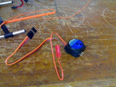

#500125
foto de gyro

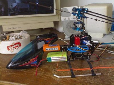

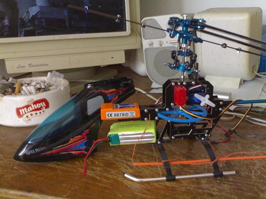

#500126
como va quedando el heli

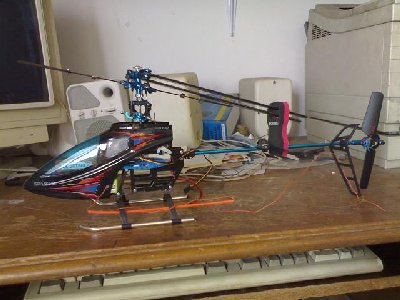

Por centella

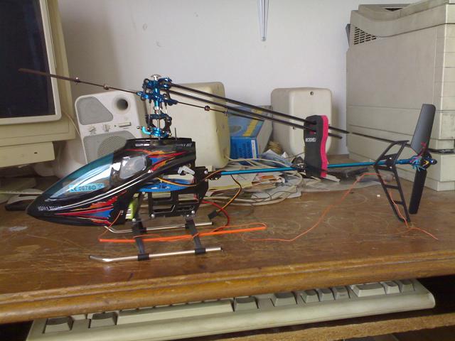

#500128
otra

centella escribió:Hola a todos
Me gusta mucho tu CP3... porque de CP2 solo le queda la lipo :lol:
El gyro debes de conectarlo al canal 4 (CH4) la manguera con 3 cables y al canal 5 (CH5) la de un solo cable que es la que hace el bloqueo en una emisora de 6 canales.
Luego los 3 pines que tiene el gyro van conectados al ESC y de este al motor de cola.
Ahora bien, no se si podras activar-desactivar el bloqueo con la emisora original ya que para eso se necesita una emisora que se pueda programar el gyro (lo digo porque no se si tienes una FF7 o similar o solo la emisora original).
En cuanto al motor de cola ando trasteando unos inventillos que ya lo posteare despues de las vacaciones si todo sale bien...
Salu2.

Hola
Gracias de antemano peedpeed
Entonces entiendo que deben estar conectados los dos cables del giro al receptor, es eso lo que no tenia nada claro.
Los del bloqueo ya os preguntare como se pone, la emisora que tengo es una ff9 ss y sigo muy pendiente de tus avances con el motor de cola.
Ahora a buscar un brussles bueno y a seguir aprendiendo mecanica.
Un saludo y grandes vuelos.
Si, los dos cables, uno al canal 4 y otro al canal 5.
El bloqueo en tu FF9 (buena emisora por cierto...) prueba con esto en el menu gyro:
GYRO ----- ON
SW ----- D ó el interruptor que quieras.
MODE ----- GY
UP ----- A 50%
DN ----- N 50%
Es importante la letra que va antes del 50%
Con esto activaras o desactivaras el bloqueo de cola con solo cambiar de posicion el interruptor 'D'
Salu2.

muy guapo el heli centella, el chasis y el tren de aterrizaje donde los compraste?¿ te han dado buenos resulados? es qeu toy pensando en comprarme algo parecido

JAMXAVI escribió:muy guapo el heli centella, el chasis y el tren de aterrizaje donde los compraste?¿ te han dado buenos resulados? es qeu toy pensando en comprarme algo parecido
Saludetes
hola
el chasis y tre viene junto lo compre en
http://www.heli-fever.com/product_info. ... cts_id=688
Todavia no lo he probado pues es un heli que estoy montando con electronica separada siguiendos las ideas de peedpeed, pero la pinta es muy buena y hay mas sitio para colocar las piezas. De todas formas me suena que hay mas gente del foro que lo tiene y han hablado muy bien de el.

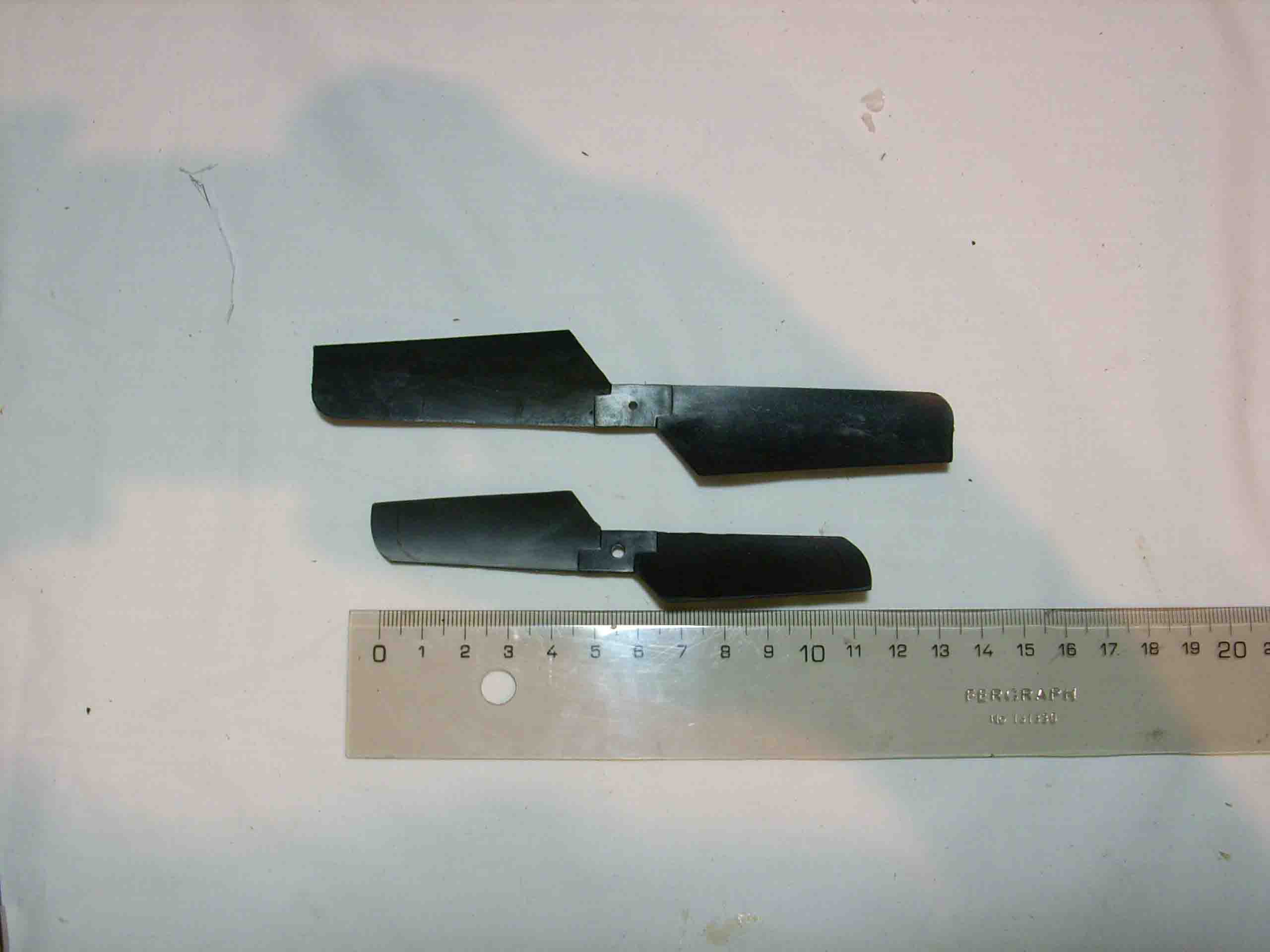

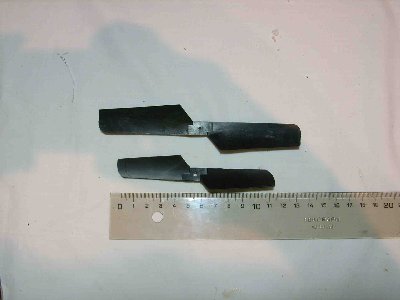

Bueno después de muchos Días desde que dije de comentaros mi opinión sobre el Brushless 3100KV y el motor de cola, al fin me han llegado los piñones y lo e podido probar bien.
Empezare con el Brushless 3100KV con el piñón de 10T va bastante bien desde mi parecer, a acabar el vuelo esta templadillo, y como se dice que este va mas forzado que el 3900KV(yo creo k no se debería de notar prácticamente) me e propuesto, con la ayuda de alguien ver el consumo de cada uno y así ver cual va mas forzado y si realmente hay tanta diferencia como se cree, para ello e medido el paso máximo con la palas originales de aprox. 9º positivos y un consumo de 6.74A al tope de Gas. Ahora necesito que alguien haga la misma prueba con el 3900 las mismas palas y los mismos grados positivos y ver el consumo y con ello sabremos con cual tendríamos mas tiempo de vuelo, Si con el 3900 y piñón de 9T o el 3100 y piñón de 10T.
Otro Tema, el Brushless de cola va de miedo, e tenido que hacer una pequeña modificación de la pala de cola hasta que me lleguen otras adecuadas para hacer las pruebas. Lo que e echo es reducir el tamaño de la pala de cola en 1,5cm de larga por cada lado y 3mm de ancha (con ello reduzco el paso de la pala, Adjunto Foto) luego e programado el variador con arranque lento, el cual consiste en que empieza a moverse un poco antes de la mitad de stick. Bueno pues aun con eso y el trim todo a la izquierda sigo sobrecompensando un poquito, y ya eso con los dedos xDDD. Bueno el resultado es que el motor de cola esta totalmente frio quizá 3 o 4 grados más que el ambiente, creo que va muy bien yo lo recomiendo.
Bueno ya me diréis. Saludos.
Pala Original VS Pala Modificada
