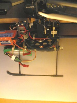

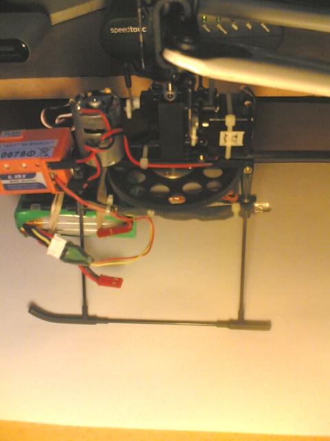

Buenas como muy bien te comenta el amigo peedpeed le debes conectar en paralelo al positivo y negativo de nuestra batería Lipo, soldando,..... Pero yo al mío le he puesto un conector al conector de carga estabilizador de la lipo, con lo que logras el mismo efecto y si lo quieres quitar pues quitas el conector y a correr, mira te subo una foto de como queda.
Para más información pásate por aquí, yo le he colocado un led de doble circuito, azul y rojo intermitente y la verdad que queda súper chulo cuando lo vuelas y la batería esta correcta intermitente rojo y cuando baja a tensión no deseadas intermitente rojo y azul y todo por unos tres euros. Mira la diré es esta viewtopic.php?t=74702
Y la foto esta del conector, la parte verde es silicona térmica, si hubiera tenido negra hubiera quedado más mono y pofesional.

Gracias por la respuesta pero lo puse ya como me dijo peed peed pero la verdad como lo tienes menos el plasticito verde jeje :wink: esta todo muy bien.
