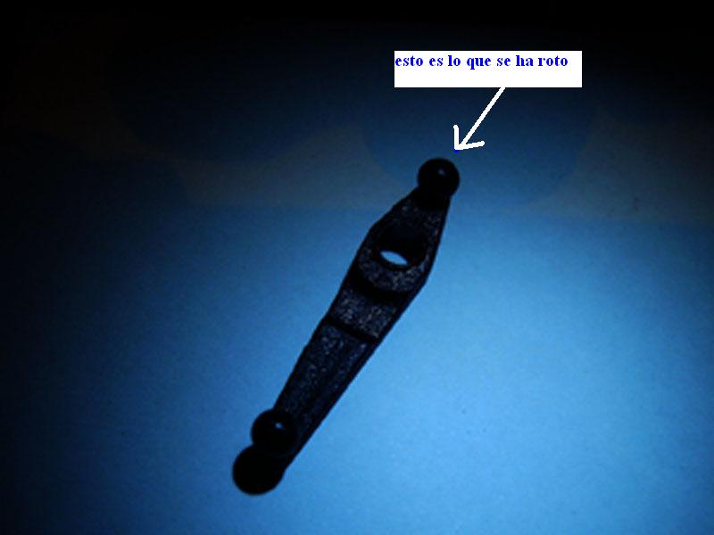

Por cierto se me acaba de partir una bolita de esas que agarran los brazos de los servos
¿¿se puede comprar la pieza entera en cualquier tienda de aeromodelismo o tiene que ser especifica para este heli??
adjunto foto:

#120314
Elaim, ya dije en este hilo que las bolas esas son débiles. Es un mal común que en los foros americanos ha dado para mucho. Yo he pegado la misma bola con ciano unas siete veces (va bien mientras no te pegues otra piña). Como ya no admitía más pegamento, compré la pieza nueva y la he sustituido. La compré aquí y aproveché para hacerme con una provisión de palas originales muy baratas y otras cosas:
http://www.himodel.com/en/rc_hobby/helicopters_1029.php
Antes de comprar en esa tienda debes leer este post de Marcelg para ver el método de compra:
viewtopic.php?t=13628
