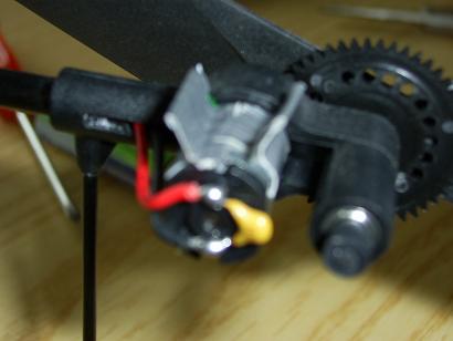

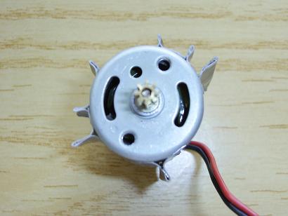

el otro dia me entretuve y le hice un pequeño y chapucero disipador al motor principal y al de cola ( por si le hace falta, si no yo me lo pase bien trasteando ) adjunto alguna foto de esto

¿El disipador no lo habrás hecho en estaño? No lo veo bien. En cualquier caso, es preferible el aluminio. En Radical Helis creo que te explicaban cómo hacerlo.

los disipadores los e hecho con una lata de cocacola y cinta preparada para aguantar el calor.

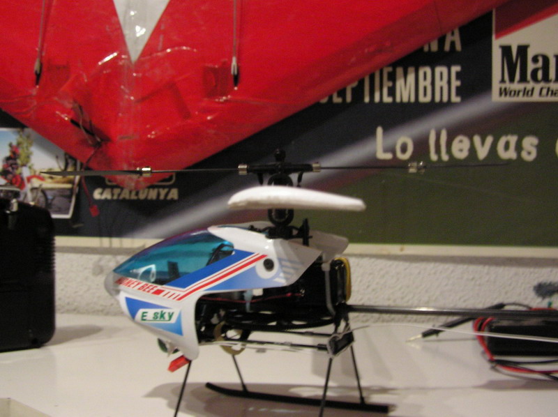

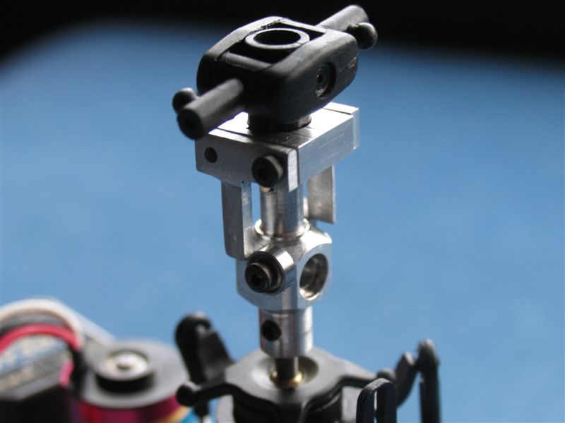

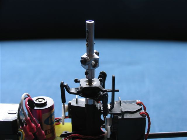

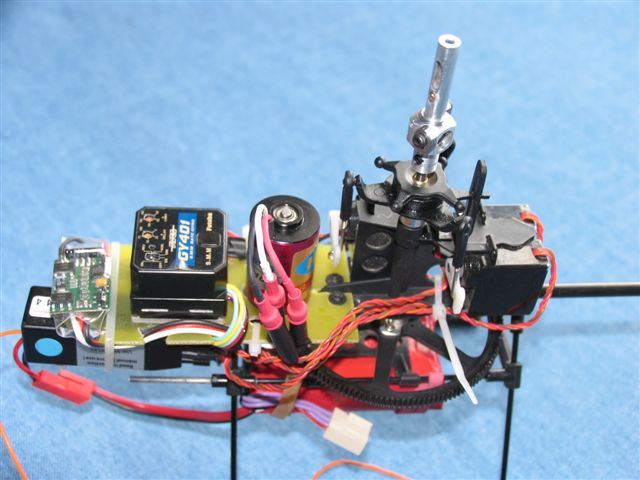

Bueno quería dejaros unas fotos de la última chapucilla de mi HB2, se trata de un colector de aluminio. Hoy terminaré de montarlo y le haré la foto completa.

Acabas de dar en el clavo, Yosh. Desde mi punto de vista no, no merece la pena, si lo miras de un modo racional. Pero por otro lado es parte de este hobby el experimentar con cosas y llegar a la conclusión de si funciona o no algo que has probado.
Yo creo que este heli vuela bien de casa y no hay que gastarse más dinero en el que el recambio de las piezas que vamos rompiendo por el camino ( yo recomiendo comprar un barebone que sale más a cuenta). Las únicas mejoras que merecen la pena son:
-un eje más rígido: el de casa es muy endeble y se dobla enseguida
-un hub de aluminio: el de plástico no hay manera de que se mantenga centrado ya que es muy débil, el mio me lo han mecanizado por encargo. como alternativa tengo otra solución que funciona y es más económica, ya os pondré foto.
-un soporte para batería: el de casa no sujeta la batería bien y el centro de gravedad se desplaza en vuelo por las vibraciones. el mio lo hice yo con fibra de vidrio viewtopic.php?t=10192&highlight=volaaando
Lo demás, sinceramente yo no me lo pondría a no ser que lo que querais es experimentar. Y por cierto la electrónica que trae es de lo mejorcito en microhelis y sólo funciona con su emisora. Cambiando a separada lo único que se consigue es gastar dinero y aumentar el peso.
Bueno a otra cosa el heli va de cine: el eje y hub no oscilan nada cuando gira el aumento del paso ahora es suave y progresivo (antes me hacía la catapulta). La cola es la de origen y se queda clavada (con este gyro no es ningún mérito). Pero las lipo se las come que da gusto.
Os dejo otra foto del inventillo.
