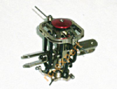

Esta en:
http://www.rc-expert.com/product-upgrad ... -rotorhead
El único problema es que bastante carillo (110 USD=91 euros), más el transporte.
Me he registrado, pero no queda claro si el calculador del transporte funciona bien, pues sólo ponía 5 USD. Pues una vez puesto el país, no puedes seleccionar la provincia.
Es tentador no???
