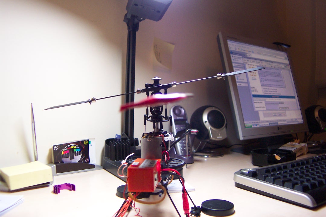

Por camel
#198585
Hola , un saludos a todos:
Veo que el hilo del Honeybee esta un poquito parado, asi que voy a aporta mi granito de arena, aunque sea para que me echeis una mano :lol: :lol:
Tengo este heli desde hace un par de dias, y estada muuuuuuuuuucho tiempo leyendo todo lo posible de este foro, pero al parecer me salte el pos ese de (recientemente leido ) CUIDADO CON LA GOMA QUE SUJETA LA HELICE DE COLA, QUE SE AFLOJA Y LA LIAMOS... porque nada mas tenerlo me digo al, parkin a probarlo, sin volarlo claro, solo ver como giran las aspas y poco mas. Pues al princio, con la emocion pertinente y la babilla por los suelos,todo bien hasta que veo ALGO salir volando :shock: y despues un encuentro pilar de 50x50 y mi cacharro , perdiendo mi heli claro, partido por tres sitios diferentes. Ese ALGO era la helice de cola que fue a parar a la otra punta del parkin, y media hora buscando el rotor de cola (lo peor era la risita de mi mujer ella dice que no, pero ya l veia de reojo y se le notaba, aunque seria por el careto mio al llevar yo una parte del heli y ella otra :evil: )
Bueno, despues de pegarlo todo y dejarlo correcto me doy cuenta que las palas al rotar hacen el efecto de que se dobla la imagen, y creo que es del Tracking, busco los pos adecuados, los encuentro, primero equilibro las palas que son de madera, y luego intento regularlo pero no hay manera, tiembla mucho, a mitad de gas se separan unos 3 cm y las palas negras tambien se aprecia ese desdoblamiente de casi 1 cm.
Para hacerlo apreto el tornillito que queda drento de donde se sugetan las palas, pero no hay manera, sige igual...
Alguna sugerencia??

Por camel
#199165
Wenas un saludo:
Gracias por tu respuesta Bader, pero creo que va a ser algo peor que eso, ya que al poner la palanca de 3D y dar gas me e dado cuenta de que unas de las palas no cambia en absoluto de posicion y la otra varia el angulo de ataque en consideracion tanto al dar gas como al quitar ( en princio normal en posicion 3D )
Tambien no se si es normal que viendo el heli de costado y las palas en el mismo sentido que el heli no estan paralelas a la mesa, es decir, la punta de la pala que no responde esta minimo 1 centimetro mas baja que la punta de la otra pala... :shock: :shock: valla lio, no se si me e explicado correcto.
Y eso que todabia no a volado en cacharrito de marras
Un saludo y gracias de nuevo

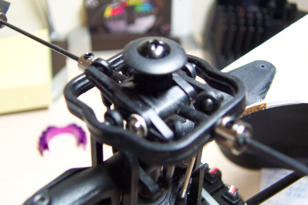

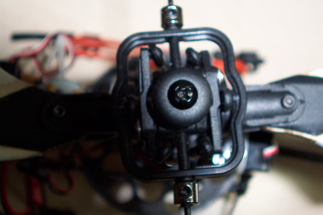

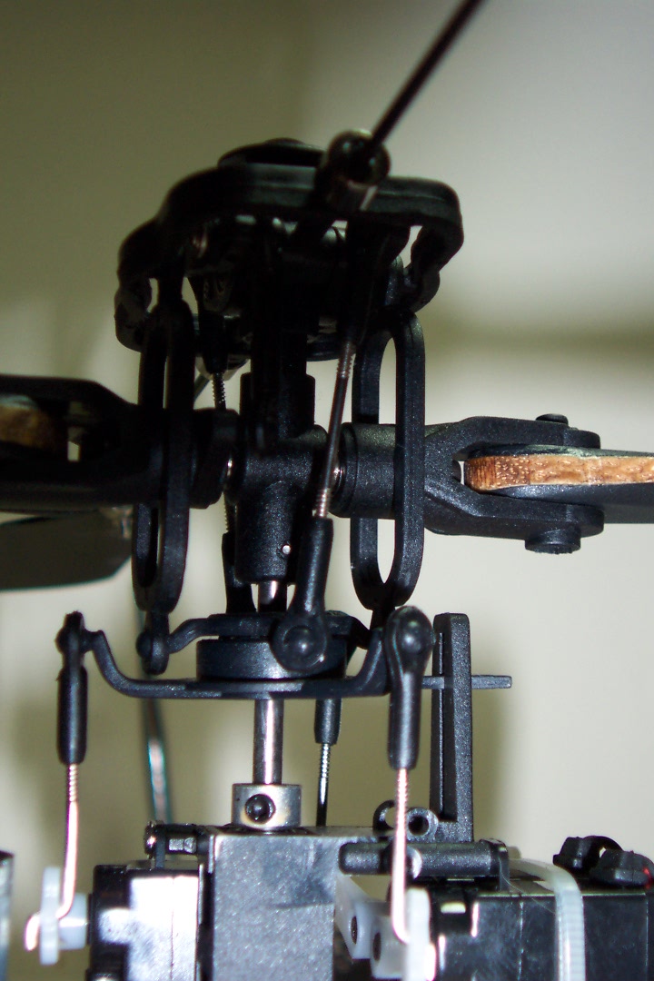

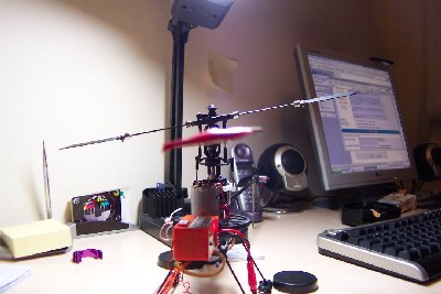

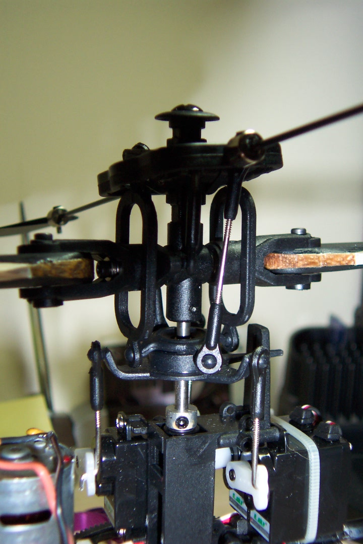

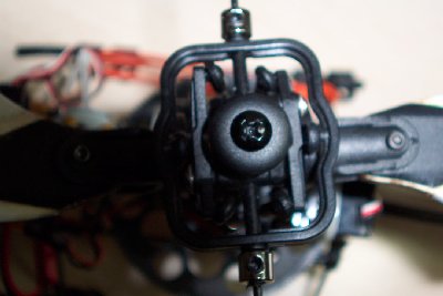

Por camel
#199653
Wenas y un saludo de nuevo
Pos zi, raro si que lo e visto, pero mas raro me parece que ayer la luz del giro permanecia rojita y no giraban los motores, y ahora lo acabo de conectar y todo perfec??????????
Intente lo del tracking y no se si a empeorado o mejorado,peo ahora en 3D las palas casi ni se inmutan y el center hub no se mueve apenas de sitio. Por otro lado, siguen haciendo lo mismo las palas al rotar, dobel imagen que te c.......s, casi parecen que van a tocar con las palas estabilizadoras.
No e visto nada suelto ni roto, y las palas las cambie, por que las de origen con el "besito" que se dieron con el pilar se astillaron un poco :roll:
Os dejo unas fotitos del aparatejo volador este, conectado y con las palacas centradas, ave, aver.
Por camel
#199654
Otra....
Por camel
#199656
Massssss
Por camel
#199658
Penultima
Por camel
#199660
Ultima..
Y gracias por echarme una manita con todo osto, os lo agradezco
Por fermoral
#199699
Si le tocaste los portapalas a lo mejor están flojos, no sé...
Lo de la luz roja y motores sin funcionar te lo puede haber hecho si al conectar la batería no tenías el stick del gas y su trim abajo del todo. Es una prevención contra cortes en las manitas y ejes doblados (que suelen ir juntos), aunque también puede ser un fallo. A mí, en 9 meses me ha atacado dos veces al tocarlo. No sé si es que tenía estática o que se acordaba de las piñas que le he metido :lol:
