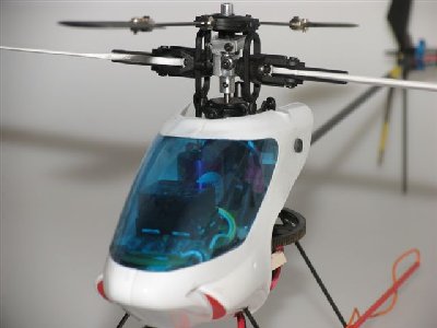

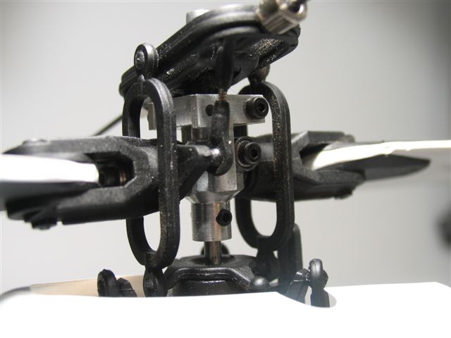

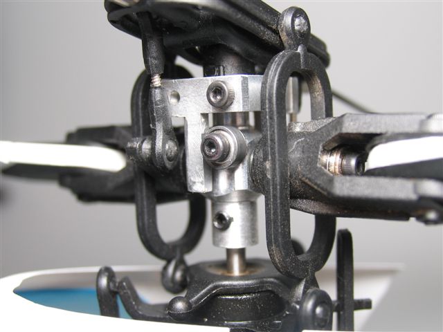

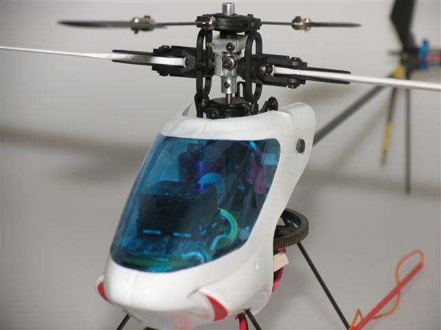

pongo las fotos del heli ya montado con el colector de aluminio tal y como prometí. ES UNA PASADA lo bien que se dosifica ahora el paso del rotor, estoy muy contento porque despues de varias semanas de intentonas fallidas por fin funciona y como.. Espero que os guste.
