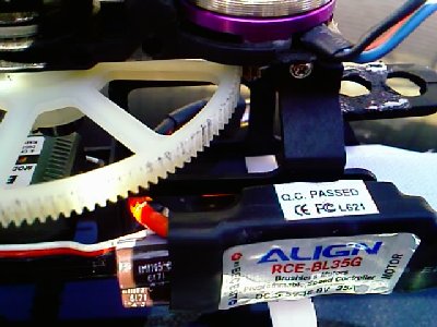

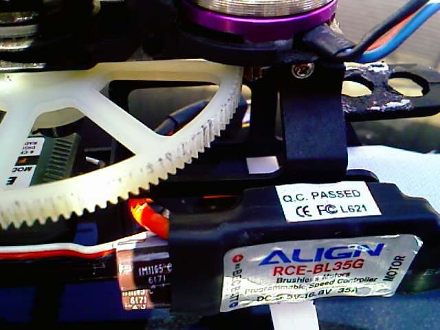

Por otro lado ya tengo el motor brushless, lo he montado con un 10T, de los de presión (sin tornillo) me ha costado ponerlo, porque al final me he rajao con lo de calentarlo y lo he hecho con el martillo, aunque todo ha salido bien la verdad es que no volveré a hacerlo, casi me dolían a mí los golpes que le daba... y eso que eran suavecitos. Con los golpes el bobinado se ha desplazado a lo largo del eje y luego lo he tenido que volver a colocar (empujándolo otra vez) cosa que no me ha gustado nada. A ver si para la próxima compro piñones de tornillo, o bien las herramientas de montaje y desmontaje de piñones.
Todavía no me atrevo a volarlo porque me faltan los conectores T, para ponerle un macho al ESC, hoy he estado ajustándolo con los cables metidos a presión en el conector T hembra de la batería y se ha soltado un par de veces, así que de momento toca esperar un poquillo más, que si se suelta en vuelo...

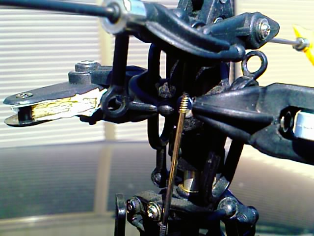

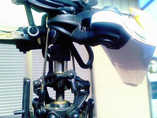

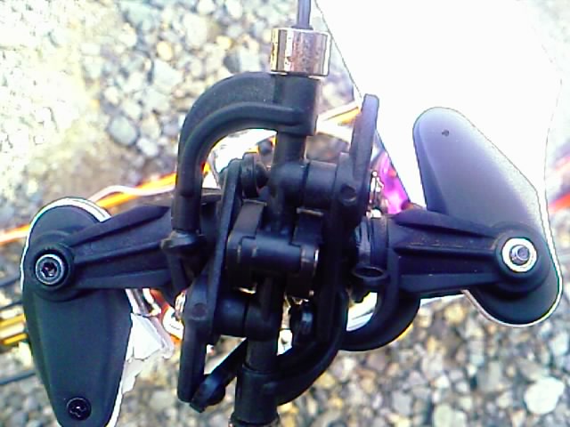

Bueno señores despues de varios vuelos sin contratiempos el tan inesperado APORRIZAJE :evil: .
No se en verdad que paso por que de un momento a otro perdi totalmente el control del heli, pudo haber sido interferencias o que algun reenvio del rotor se me haya salido en pleno vuelo. Y como la formula del aporrizaje pone ( Aporrizaje= dolor + dinero ) :cry: y digo dolor por que cuando el heli toco suelo de narices me dolio en el alma. Resultados el canopy roto, la barra estabilizadora doblada, las dos palas hechas añicos, la corona muy dañada y algunas piezas de plastico del rotor principal rotas.
Bueno esta semana pedire repuestos (lo bueno que aqui me llegan al dia siguiente hecho el pedido ) y a poner a punto nuevamente el heli, solo que es la primera vez que tengo que desarmar todo el rotor principal asi que vamos a ver que pasa y si me aparecen algunas dudas ojala me las puedan solucionar :wink: . Gracias
Pongo algunas fotos de los destrozos.
Reenvios rotos
Eje del porta palas totalmente doblado
Corona muy dañada

Oye rafo, japon ? un poco lejos, no ? aunque eso si, ojala puedieramos tener nosotros aqui las piezas de un dia para otro.... jejejeje.
Respecto del aporrizaje, creo que este heli adolece de un mal acabado, y me refiero al plastico, creo que pide a gritos upgrades metalicos, porque a parte de un par de fallos mios, el resto de aporrizajes han sido por algun fallo en pleno vuelo, pero el que ??? yo siempre me encuentro algun reenvio o rotula rota y creo que ahi es donde volvemos al principio, mucho plastico.... se salen, se rompen o se doblan....

rafo escribió:pudo haber sido interferencias o que algun reenvio del rotor se me haya salido en pleno vuelo
A mí afortunadamente sólo me ha ocurrido mientras ajustaba el heli, pero ya van dos veces que se enciende el motor, durante 1 seg o así y se vuelve a apagar, dentro de casa y con la emisora encendida y totalmente cargada. La verdad es que en casa sólo extiendo un tramo de la antena, pero estaba a menos de 1.5m del heli....
Esto además me pasó una vez con el motor viejo y otra vez con el brushless nuevo así que no puede ser culpa del variador, fueron interferencias seguro.
Con esto no quiero decir que lo tuyo sea de interferencias, no tengo ni idea, solo expongo un par de sustillos que me dió mi heli, uno de ellos ayer mismo.

JDJ escribió:Oye rafo, japon ? un poco lejos, no ? aunque eso si, ojala puedieramos tener nosotros aqui las piezas de un dia para otro.... jejejeje.
Los plasticos cojen holguras con el tiempo o con las RPM, o con el calor, o con un monton de factores...por ello es logico y normal revisar todo antes de cada vuelo y si detectamos alguna holgura seria conveniente sustituir la pieza dañada, asi ahorrariamos muchos aporrizajes 'inexplicables'.

rafo escribió:No se en verdad que paso por que de un momento a otro perdi totalmente el control del heli, pudo haber sido interferencias o que algun reenvio del rotor se me haya salido en pleno vuelo.
Eso solo lo sabes tu ya que viste el heli en su caida. Una cosa es perder el control total de los mandos de la emisora y otra que el heli no responda a ciertos movimientos del mando.
Lo primero puede ser por una perdida de recepcion o por una interferencia.
Lo segundo es probable que sea por la rotura de algun elemento en pleno vuelo.
