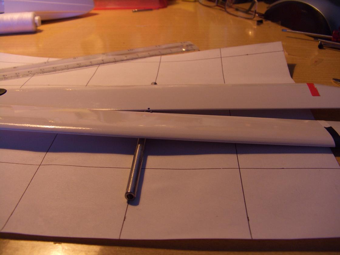

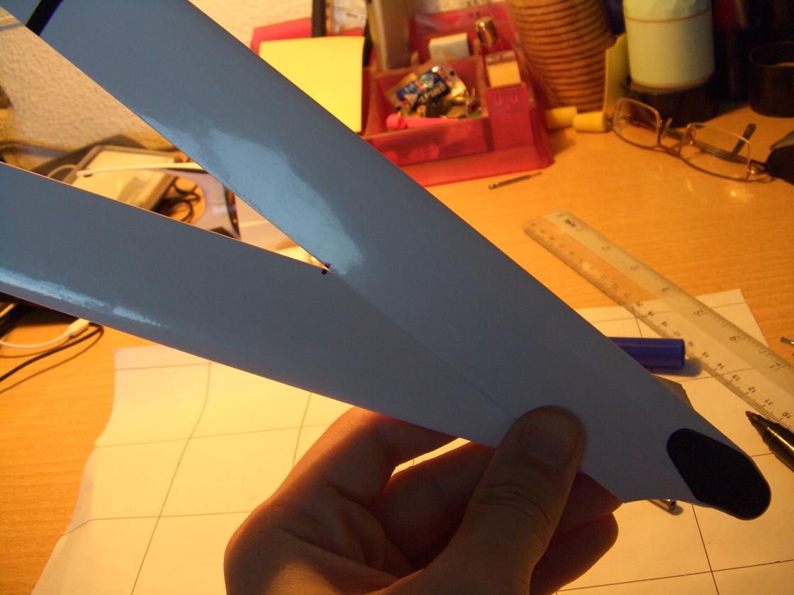

Bueno, chicos aki va mi explicacion de como buscar el centro de gravedad de las palas (lo prometi hace tiempo):
1) metes el tornillo por las dos palas de tal forma que se quedan enfrentadas, como sale en la primera foto. y mas o menos a medio recorrido marcas un punto que es lo que en realidad estoy enseñando en la foto. Ese puento va a ser exactamente a la misma distancia en ada pala por haber hecho lo del tornillo y enfrentarlas.
2) dibujas un folio con cuadraditos de unos 5 x 5 cm y colocas sobre el un eje principal y sobre el eje las dos palas. De tal forma que el puentito marcado se quede sobre el eje (el eje y las palas forman 90 grados). En esta posicion las palas estaran "caidas"/"inclinadas" hacia un lado. Por ejemplo a la derecha.
3) entonces emìezas a rodar el eje hasta que las palas una por una caigan hacia el otro lado. Y el momento que caiga una fijate cual ha sido. Es justo el momento reflejado en la segunda foto. Esto significa que una pala pesa mas que la otra, o mejor dicho una parte de esa pala pesa mas que la misma parte de la otra. Tu mision: conseguir con la cinta aislante, que las palas se "caigan" al mismo timpo.
4) cuando lo hayas conseguido has conseguido que el CG de ambas palas coincida. Y ademas el CG sera el punto en el que hacen "La caida" pal otro lado.
5) luego las equilibras pegando cinta aislante en el CG y no en otro punto. O sea que para equilibrar ahi cada uno ya tendra su metodo.
No se si me explico, me parece a mi que no mucho, si eso preguntad y lo voy aclarando.

#589947
washington escribió:Bueno, chicos aki va mi explicacion de como buscar el centro de gravedad de las palas
Esta muy claro y se entiende perfectamente. Otro metodo mas nunca viene mal aunque creo que me gusta mas el tradicional de siempre:
