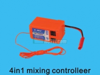

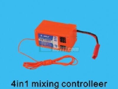

kamikace2 escribió: Me contais eso del 4en1 no se de que va ese término.
Un 4 en 1 es:
receptor + variador(esc) + mixer + giroscopo. Todo en una misma cajita.
Este controlador va en el CP2 y el FP
