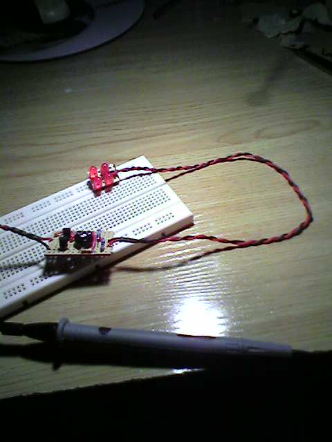

A mí el salva lipos me salió gratis porque lo monté yo con componentes que tenía por casa.... pero ahora cada vez que lo miro me parece más y más feo :( :(
a ver si me monto/compro otro que ahora lo llevo medio colgando por detrás del giróscopo :oops:
Por cierto, peedpeed, una de las desventajas de la DX7 con respecto a la FF7 es que el contador de tiempo no se detiene cuando bajas el gas a 0, así que el cronómetro no es de demasiada ayuda si estás aterrizando constantemente como yo :?. No obstante esa pequeña carencia espero que venga compensada por otro lado...
hay..... para cuándo la comunicación bidireccional con telemetría y monitorización en la propia emisora!!!!
Engendro en cuestión

Pues ya que lo tienes, por curiosidad, podrias poner el esquema circuito electronico.
Será feo, pero mucho mejor con leds rojos, casi todos los que he visto los tienen transparentes.

Jose Luis28 escribió:Pues ya que lo tienes, por curiosidad, podrias poner el esquema circuito electronico.
Sltds
La web de donde lo saqué es esta:
http://www.webx.dk/rc/lipoly/low-volt-alarm.htm
No obstante yo no tenía componentes SMD a mano por lo que lo hice con componentes estándar, además inserté un potenciómetro en serie con la resistencia R2 para poder cambiar la tensión de corte a tu gusto, cosa que ahora es de poca utilidad ya que siempre va a estar en 9,3V
El modelo de la web es chulísimo, pero como ves de la idea inicial a la realidad hay un mundo

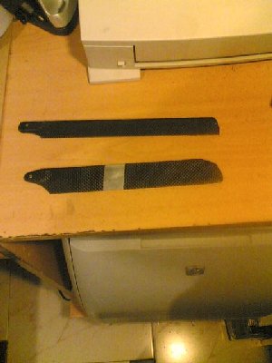

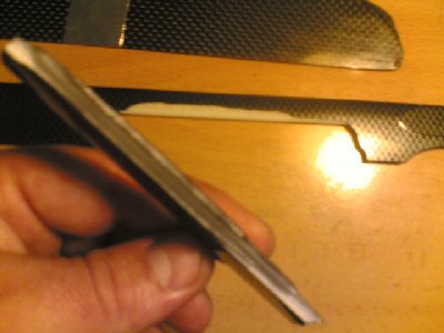

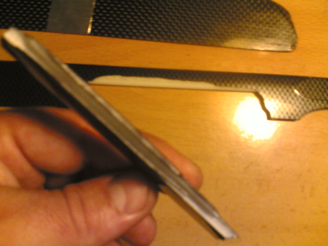

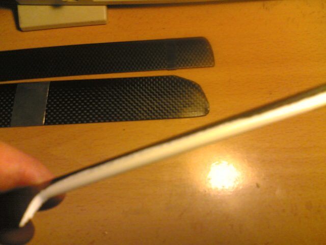

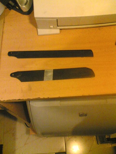

Hola y Felices Fiestas, bueno las palas que comentáis si son de fibra, pero, y como todo tiene un pero os comento el factor principal de estas aspas son de poliestireno de alta densidad, forradas exteriormente con una capa de fibra de carbono, es decir, no es de fibra al 100%, suelen ser más largas y más estrechas, eso si, bien muy bien de peso y bien equilibradas, pero tienen un problema, que yo creo, que es muy importante que antes cualquier golpe te que des te quedas sin ellas. Mirar las fotos tal vez se vea mejor.

Jose Luis28 escribió:Será feo, pero mucho mejor con leds rojos, casi todos los que he visto los tienen transparentes.
Sltds
Pero los has visto encendidos o apagados...
Lo digo porque son leds de gran luminosidad y cuando se encienden son de color rojo y los ves perfectamente.
NoX creo que a puesto 4 leds normales. Si los hubiera puesto de alta luminosidad cuando se enciendan pareceria una discoteca...
Salu2.

erchispa escribió:[Hola y Felices Fiestas, bueno las palas que comentáis si son de fibra, pero, y como todo tiene un pero os comento el factor principal de estas aspas son de poliestireno de alta densidad, forradas exteriormente con una capa de fibra de carbono, es decir, no es de fibra al 100%, suelen ser más largas y más estrechas, eso si, bien muy bien de peso y bien equilibradas, pero tienen un problema, que yo creo, que es muy importante que antes cualquier golpe te que des te quedas sin ellas. Mirar las fotos tal vez se vea mejor.
Las palas de fibra de carbono las podeis arreglar con fibra de vidrio que la venden en ferreterias. Creo que me costo hace mas de 9 meses unos 8 euros y vienen 2 botes, uno la fibra de vidrio en si y otro es el endurecedor. Se suele usar para reparar cascos de barcos ya que suelen ser de fibra de vidrio.
En el hilo del CP2 en su dia puse como reparar las palas de carbono usando la fibra de vidrio.

peedpeed escribió:Las palas de fibra de carbono las podeis arreglar con fibra de vidrio que la venden en ferreterias. Creo que me costo hace mas de 9 meses unos 8 euros y vienen 2 botes, uno la fibra de vidrio en si y otro es el endurecedor. Se suele usar para reparar cascos de barcos ya que suelen ser de fibra de vidrio.
Salu2.
Ah perfecto, pues buscaremos algo en el post del CP2, yo gracias a Dios aun las de fibra las tengo a salvo, lo normal algún que otro roce por los extremos, pero poca cosa, esa que tu vez en la foto con la cinta de aluminio fue por un error mío que le eche a la aspa contrario unas gotitas de Superglu y ya quedaron desajustada y hubo que poner un poco de cinta de aluminio para volver a estabilizar nuevamente, con relación a la que vez partida no se si me interesara reparar ya que me salen por 11€ dos pares, eso si, hablando siempre para un CP2, aunque las medidas son de 260mm. Yo supongo que para el King II también les servirían.
Yo ahora estoy probando unas de plastico duro y parecen que van muy bien, aunque al ser dura, el cabezal sufre, creo yo más los golpes.
