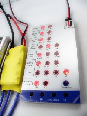

Por fin.......! Parecia que no iba a llegar nunca pero ha llegado. Ya tengo en casa el 3900 y el ESC de 30A. Dentro de 2 o 3 dias me llegará una tarjeta para programar el ESC.
A ver si me podeis ayudar con la tarjeta. Que ajustes debo de introducir en todos los parametros. Los parametros con sus opciones son los siguientes:

Vailant escribió:Por fin.......! Parecia que no iba a llegar nunca pero ha llegado. Ya tengo en casa el 3900 y el ESC de 30A. Dentro de 2 o 3 dias me llegará una tarjeta para programar el ESC.
* BRAKE (ON, OFF)
* BATTERY TYPE (LI-xx, NI-xx)
* CUT-OFF TYPE (SOFT CUT-OFF, CUT-OFF)
* CUT-OFF VOLTAGE (LOW, MIDDLE, HIGH)
* START MODE (NORMAL, SOFT, VERY SOFT)
* TIMING MODE (LOW, MIDDLE, HIGH)
* MUSIC
* GOVERNER MODE
Si el ESC es el de la foto si que te vale la tarjeta pero sino....
Que marca es el ESC.
Una buena configuracion seria:
1-off
2-li-xx
3-soft
4-middle
5-soft
6-midle
6-on
7-on
Pero vamos eso lo iras viendo programandolo y ver como reacciona el heli.
Salu2.

Gracias Peedpeed. Mas que nada era para tener una primera referencia.

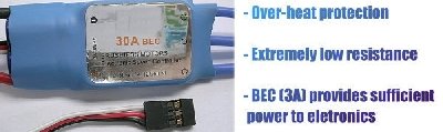

Otra consulta. He desembalado el motor y el ESC y he observado que el ESC tiene por un lado los cables que se han de conectar a la bateria y al receptor, y por otro, TRES cables de color azul (los tres) que se han de conectar con el motor brushless (3900 Esky). Mi duda es ¿cada cable azul con cual corresponde del motor?
Os pongo una imagen del Esc para sepais cual es.

Vailant escribió:Otra consulta. He desembalado el motor y el ESC y he observado que el ESC tiene por un lado los cables que se han de conectar a la bateria y al receptor, y por otro, TRES cables de color azul (los tres) que se han de conectar con el motor brushless (3900 Esky). Mi duda es ¿cada cable azul con cual corresponde del motor?
Se ponen como mejor te vengan, pruebas a acelerar el motor lentamente, si gira en la dirección adecuada ya lo tienes, si gira al revés (el motor gira y las aspas no) entonces tienes que intercambiar 2 cables (sólo dos) para que gire en la dirección correcta.

Pero Nox, ¿no hay peligro de que se queme o cortocircuite por el cambio de polaridad?

Vailant escribió:Pero Nox, ¿no hay peligro de que se queme o cortocircuite por el cambio de polaridad?
No, las fases no van marcadas porque no hay peligro de que eso ocurra, los brushless trabajan exactamente igual en un sentido que en otro, dan la misma potencia y revoluciones.
Las fases del motor producen una tensión senoidal que va desfasada 120º con respecto a la anterior y dependiendo de cómo las conectes el campo magnético girará en un sentido u en otro, pero por lo demás las tres son iguales.

NoX escribió: No, las fases no van marcadas porque no hay peligro de que eso ocurra, los brushless trabajan exactamente igual en un sentido que en otro, dan la misma potencia y revoluciones.
Muchas gracias por la explicación; todos los dias se aprende algo nuevo y yo de electricidad y electronica, ni papas.

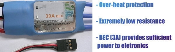

wenas una pregunta hoy en subasta e conseguido este variador
la confi le puedo poner la que as dicho tu peedpeed? para el belt cp .es este mejor variador que el que trae? :wink:
lo e saco por 16 eurito ,esta bien verda

liebre36 escribió:wenas una pregunta hoy en subasta e conseguido este variador
Si.
Es mejor variador que el de 25 que trae.
