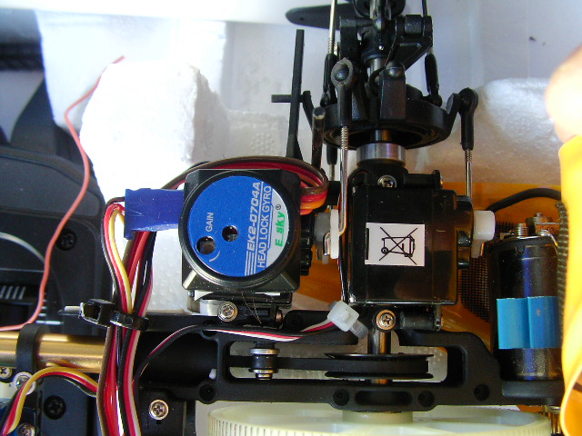

#622023
volviendo al tema del giroscopo os dejo una foto de la forma en la que veo que trabaja mejor, pero comprobado en casa.
¿es asi como lo colocais? lo he tenido que girar90º
Por NoX
#622034
jaimerioco escribió:volviendo al tema del giroscopo os dejo una foto de la forma en la que veo que trabaja mejor, pero comprobado en casa.
Pues sí, así lo llevamos todos (creo). Veo que lo has pegado en un lateral del servo, la verdad es que de esa forma tiene que estar mucho más fijo, y los cables mejor colocados, yo lo llevo detrás de los servos y queda un poco suelto.
