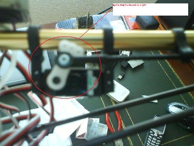

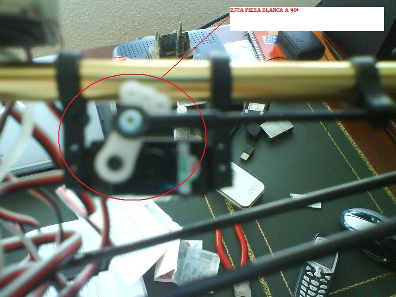

A ver si alguien me puede ayudar.Hace un par de dias recibí las piezas para reconstruir mi HBK2.Asi lo único con lo que no he podido configurar son los servos; una vez colocados todos yo crei q mas o menos me dejarian el plato en paralelo con respecto a la cola, pero resulta que cada servo va por su lado y me lo deja bastante inclinado. Que debo de hacer para configurar los servos correctamente y que me dejen el plato a nivel normal?
Adjunto una imagen por si no me entendeis.
Gracias

Alfonso Glez escribió:A ver si alguien me puede ayudar.Hace un par de dias recibí las piezas para reconstruir mi HBK2.Asi lo único con lo que no he podido configurar son los servos; una vez colocados todos yo crei q mas o menos me dejarian el plato en paralelo con respecto a la cola, pero resulta que cada servo va por su lado y me lo deja bastante inclinado. Que debo de hacer para configurar los servos correctamente y que me dejen el plato a nivel normal?
Ya tienes puestos los trims en el centro? yo lo veo muy echado para atras.
Cuando mueves los sticks los servos se mueven corectamente?
Por Alfonso Gonzalez

Si, lo que yo hice fue colocarlos (los servos) todos hacia abajo pensando que se moverian uniformemente, pero resulta que uno se eleva mas que otro produciendo que el plato es mal nivelado. ¿Cómo lo puedo solucionar?
Gracias

La solucion es bien facil.
Suelta todos los tornillos que unen los servos con sus plasticos blancos.
Enciende la emisora y el heli, ahora todos los servos se centran automaticamente.
Apaga el heli y la emisora.
Ahora pon todos los plasticos que habias quitado a 90º y el ciclico horizontal.
Salu2.

No entiendo que quieres decir con "Ahora pon todos los plasticos que habias quitado a 90º y el ciclico " Me lo podrias explicar porfavor.
Gracias
Gracias
Salu2
Pues usando una de tus imagenes mirala.
Esa pieza es la que debes quitar y luego poner a 90º
Salu2.

Aaaaa vale, ahora si que lo entiendo.
Muchas gracias
Salu2
