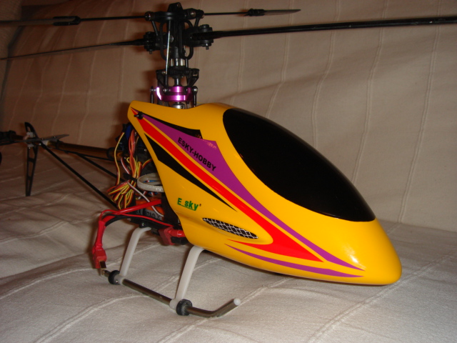

Cambiando de tercio, ya recibí mi nueva cabina de fibra, tipo trex. Le he puesto al heli, la cabina nueva, y un par de cosillas que me quedaban por poner en carbono. Me gusta como queda el heli. La cabina es banstante más gorda que la original, pero solo sobresale como unos 2 centímetros más por delante. Os pongo fotillos por si os interesa a alguien.

dmelchordiaz escribió: Cambiando de tercio, ya recibí mi nueva cabina de fibra, tipo trex. Le he puesto al heli, la cabina nueva, y un par de cosillas que me quedaban por poner en carbono. Me gusta como queda el heli. La cabina es banstante más gorda que la original, pero solo sobresale como unos 2 centímetros más por delante. Os pongo fotillos por si os interesa a alguien.
Muy guapa, queda un pelín cabezón, pero tal vez me la pida yo también :)
jajaja si al final todos somos iguales ;-) A mi me mola más como queda en realidad que en las fotos. En las fotos también me parece más cabezón, pero en la realidad lo que me parece es más grande. Cuestión de gustos. Lo único, que la cabina pesa justo el doble que la cabina original. Creo recordar que eran 30 gramos frente a 15 de la original. Pero vamos, que lo de que pesaba el doble si que es seguro.

dmelchordiaz escribió:Cambiando de tercio, ya recibí mi nueva cabina de fibra, tipo trex. Le he puesto al heli, la cabina nueva, y un par de cosillas que me quedaban por poner en carbono. Me gusta como queda el heli. La cabina es banstante más gorda que la original, pero solo sobresale como unos 2 centímetros más por delante. Os pongo fotillos por si os interesa a alguien.
Eyyyyyyyyyyyyyyyy a ver ese Rex :oops: digo ese King...
Ahora mola mucho mas con ese canopy y todas las palas de carbono :wink:

peedpeed escribió:[
Salu2.
jajajaj gracias :-). La verdad es que si que estoy contento. Ahora a ver si me deja tiempo la parienta, y empiezo a ajustarlo con los grados que me comentaste tu, cambio corona tocada, etc. Creo que definitivamente me cargo la corona metiendo tanto paso. Todavía no lo he volado con la nueva cabina. Encima tengo que cambiar un servo que me tiembla. Pero vamos, poquito a poquito, volverá a ser el mismo, pero con nuevo look ;-)
