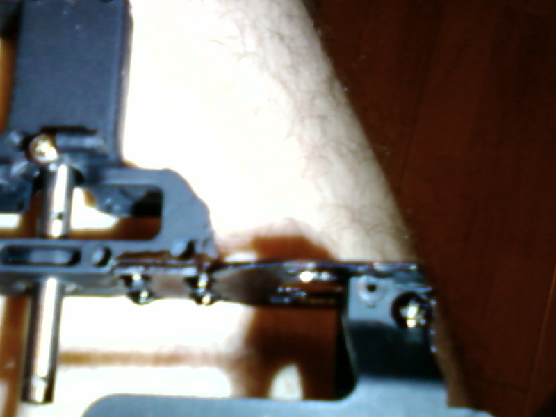

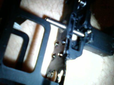

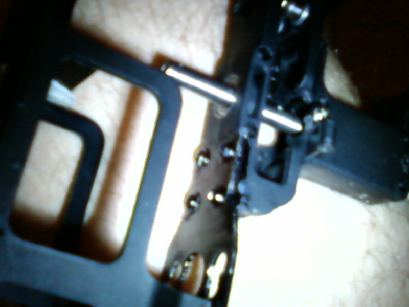

Zeratul escribió:Ya esta pedido todo, a mi me han costado 12 € con envio, no está mal para cuatro servos :D ahora toca esperar y quitarse el mono con el simulador jeje.
pues ami me a pasado lo mismo y con una chapita de aluminio y un poco de bricomania pues loe dejado mejor ke de serie creeme ahora le entra mejor el motor te dejo detalles .

rctorkanal escribió:pues ami me a pasado lo mismo y con una chapita de aluminio y un poco de bricomania pues loe dejado mejor ke de serie creeme ahora le entra mejor el motor te dejo detalles .
Muy guapo, si señor. Yo hice lo mismo, pero en plástico, manteniendo el trozo de bancada partida y pegándolo con superglue. Tu solución parece más elegante :)
Es muy parecida a la plaquita de fibra de vidrio que venden en cy-model, aunque esa está pensada para colocar antes de que se rompa y así evitarlo.
Muy buena tu solucion :shock: no se me había ocurrido, yo que tengo aluminio para aburrir... De todas maneras no tengo patines y poco tiempo pero si me vuelve a pasar te copiare la idea :lol:
