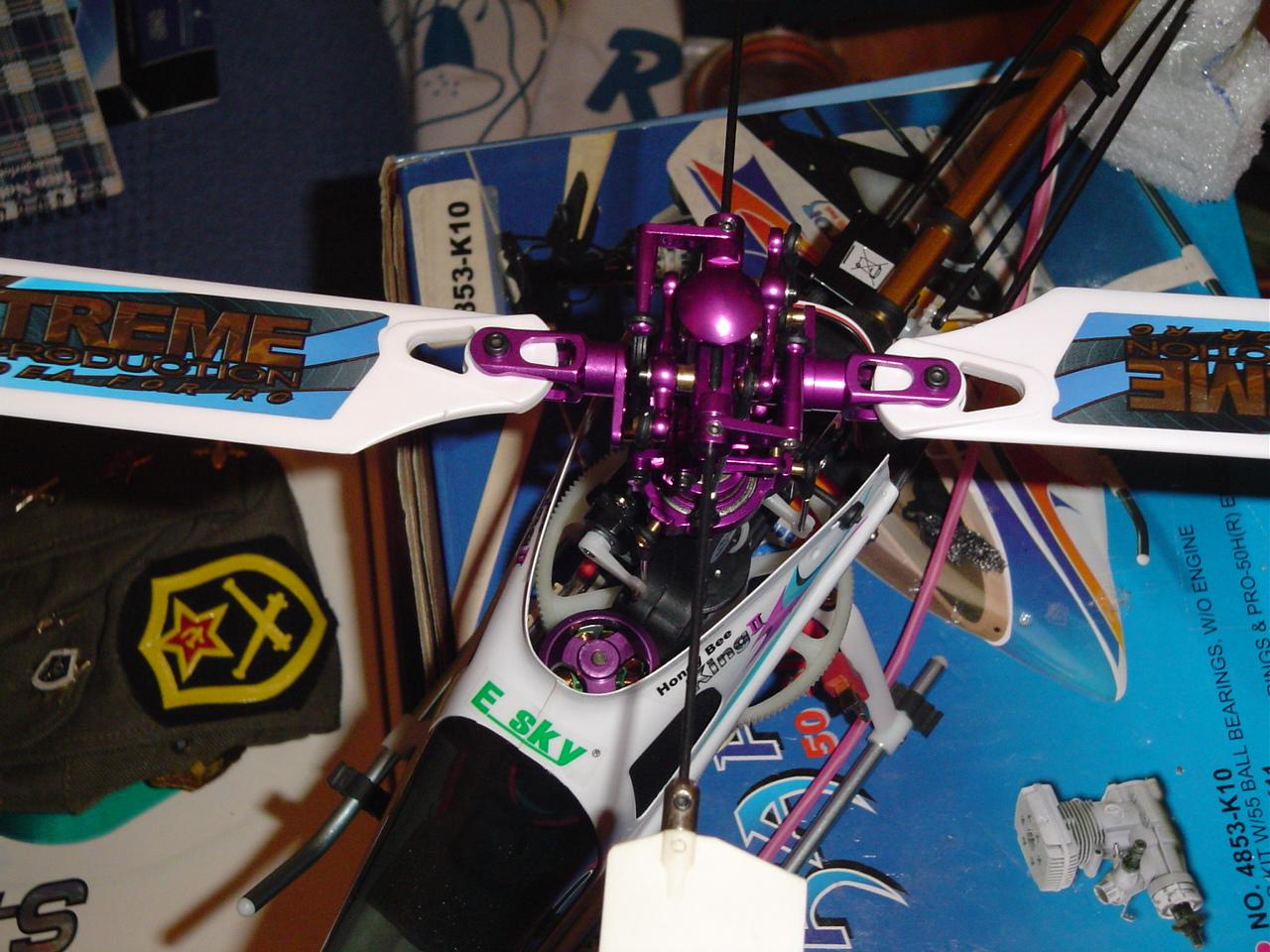

Buenas:
El otro día desmonté el heli entero (HBK II) para ponerle una arandela al tensor de la correa de transmisión, intentando evitar que así se la vaya comiendo al salirse del tensor (cosa que esta sucediendo) y la verdad es que con la arandela evita que se salga de su sitio (leído hace tiempo en este foro), pero ahora el rotor de cola no compensa lo suficiente como para evitar que el heli gire descontrolado, en cuanto se aumentan las revoluciones del rotor.
He comprobado que la correa no esta ni muy tensa ni poco tensa. A simple vista no debería patinar pero no alcanzo a ver donde puede estar el fallo.
¿Alguna idea?

libelula escribió:Buenas:
¿Alguna idea?
Gracias, un saludo
añadirle la arandela no tiene nada que ver con el comportamiento en la cola, quiza tienes demasiado paso en las palas y por eso la cola no es capaz de compensarlo, o tienes la varilla cojida en el servo por un agujero muy proximo al centro, yo la llevo en el ultimo agujero y con la cola modificada y aun asi le cuesta aveces compensar

Buenas spidy:
Se que no tiene nada que ver, sólo refería el hecho de que al desmontarlo casi todo le ha empezado a pasar, cuando antes estaba perfectamente. Quizá haya desajustado algo, aunque no tiene excesiva mecanica el reenvío a la cola. Revisaré la varilla de cola, la velocidad del rotor de cola parece buena, y el servo funciona bien con el giroscopo.
Ya te contarém un saludo y gracias.

#712751
que desmontaste exactamente? porque para añadir la arandela solo hay que sacar el idler, y se puede hacer moviendo un poco el receptor, sin desmontar nada
puede que la correa te quedara algo destensada, o si desmontaste algo que luego montaste mal, no se
vuelas con la curva normal o con la de 3d? el motor de 3100 me parecen pocas vueltas si le vas a dar mucho paso

Hola spidy:
Vuelo en normal, se que el motor 3100 se queda flojo aunque mi vuelo es muy tranquilo, de todas formas apenas con abrirle un poco el paso y elevándolo ya empieza a girar bastante.
Desmonte fácilmente el tensor apartando sin soltar ninguno de los conectores, como indicas, pero no pude montarlo sin abrir el cuerpo principal en el que va el eje del rotor con los rodamientos (quizá falta de habilidad) y la sección o tubo de cola. Lo desmonté casi al completo vamos. El tensor ha quedado algo desviado, aunque no parece que tenga holguras la correa.
Lo revisaré de nuevo y ya os comento.

Por sPiDy
#712777
prueba subiendo mas las revoluciones a ver que tal
Por libelula
#712799
Nada no hay manera, ni trimado a tope y girando manualmente con la emisora es capaz de compensar el giro del rotor. La varilla esta intacta, el servo gira todo lo que debe. No me lo explico, se que el recorrido de compensación es muy escaso en el timon de cola pero siempre ha sido así y lograba compensar y ahora no es capaz más que de realizar el giro conforme al rotor...
No encuentro ni fisuras, ni piezas rotas, ni fallo alguno..Es desesperante :P
Por sPiDy
#712801
desmontaste la correa? la cola gira hacia atras? y las palas atacan al aire por el lado grueso? a que lado te queda el tornillo de los portapalas de cola?
mira todo esto que este bien, y mira el despiece en el manual para ver que esta todo bien montado
el ajuste de cola tambien se hace moviendo el servo por el tubo, pero si no lo tocaste debe ser algo de lo anterior, correa al reves, palas o portapalas al reves...
Por libelula
#712832
lnope, la cola gira hacia adelante y las palas del rotor de cola atacan por el lado estrecho, supongo que estarán bien. No obstante el rotor de cola no lo desmonté.
