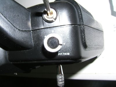

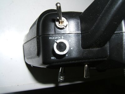

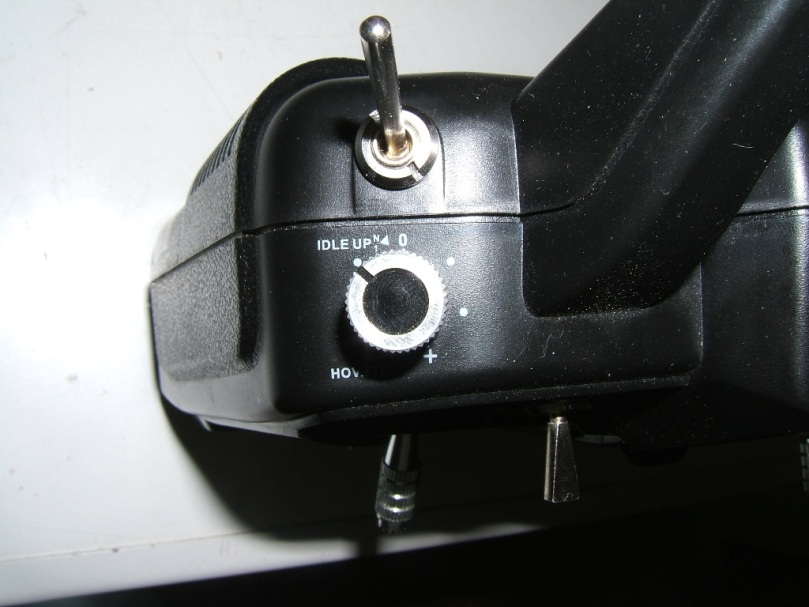

Las subidas y bajadas del heli es porque llevas mucho paso y pocas rpm del centro del gas para arriba.
En tu super-emisora se controla con los 2 potenciometros que lleva...

peedpeed escribió:Las subidas y bajadas del heli es porque llevas mucho paso y pocas rpm del centro del gas para arriba.
Salu2.
Joder tío, ya está bien el puteo, creo yo....xD cada uno tiene lo que puede permitirse y listo. Vamos que creo que no te/he dicho nunca nada malo para que estés seguido picandome. Si no me la puedo pillar pues no me la puedo pillar, al menos por ahora.

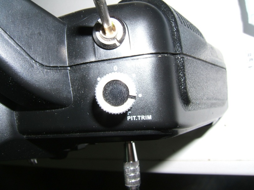

Y repecto al paso, estoy volando con paso negativo y más rpm´s.
Es decir, el HOV.PIT(el de la izquierda) en el primer punto negativo y el PIT.TRIM(el de la derecha) lo tengo en la "mitad" de la parte positiva.
Saludos y gracias.

Y bueno, respecto a las subidas y bajas, pues lo que te decía arriba, que estoy volando con paso negativo y más rpm´s.

Lo que hice fue aumentar el PIT.TRIM, el HOV.PIT ya lo tengo siempre como en la foto, pero el PIT.TRIM lo tenía algo más arriba, es decir menos positivo de lo que está en la foto, y fue la combinación pefecta... iva de lujo.
Despues, en la midad de la segunda batería, lo bajé porque vino un amigo, estuve hablando un rato con él, y cuando lo voy a subir de nuevo, noto que tengo que acelerar muchísimo y aún así no sube, y de repente, ZAS se larga como un cohete hacia arriba, bajo el gas para controlarlo y baja muy rápido, aumento gas y bajo, así continuamente hasta que logro ponerlo en el suelo, fue algo rarísimo.
Miro bien por si patinaba el piñón con la corona o algo por el estilo, pero nada.
Lo vuelvo a acelerar y veo que pasa lo mismo que está al 70-80% y no sube. Entonces lo paro, y se me fijo al mover el stick de dirección, que el servo izquierdo del cíclico no va.
No subía al acelerar ni al mover el stick de dirección de izquierda-derecha. Pero en cambio sí que se movía con el stick hacia adelante y hacia atrás.
Ahora ya no va de ninguna manera.

PIT.TRIM
HOV.PIT
