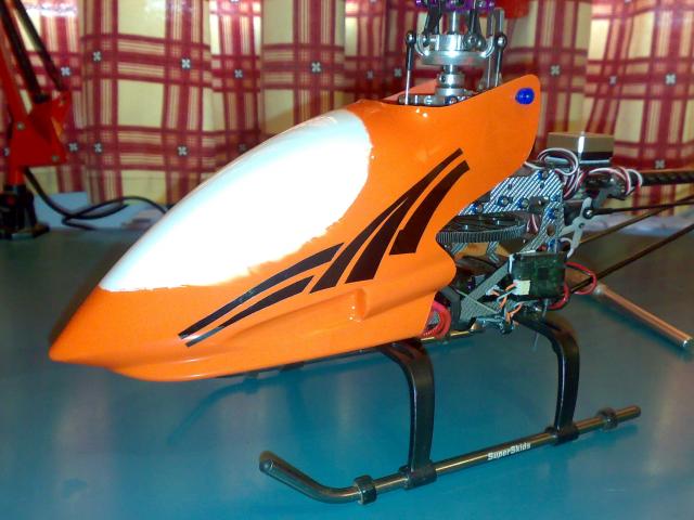

hola de nuevo, ya hace unos días que regresé de vacaciones, pero no he entrado por el foro hasta ahora, veo que no habéis perdido el tiempo jejeje
Para el que le interese, ya hacía mucho que no sacaba ningún articulillo por mi web, así que he hecho un tutorial de cómo pintar una cabina de helicóptero, nada especial, es la primera cabina que pinto. Pero ya que saqué fotos he decidido compartirlas ;)
Como veréis he usado la cabina Xtreme, pero las pegatinas son tan feas que me hice yo otras.
El enlace:
http://tecnotrastos.es/node/141
Resultado final

NoX escribió:hola de nuevo, ya hace unos días que regresé de vacaciones, pero no he entrado por el foro hasta ahora, veo que no habéis perdido el tiempo jejeje
El enlace:
De lujo. Me pedí esta cabina la semana pasada junto las piezas para mi veciono(no sé que problemas hay con HongKong Post que lleva desde el 27 de Agosto en el Aeropuerto de HongKong y no da salido. Miracle-mart dice que hasta que no llenen el avión que no lo envían.... -.-'', asique a día de hoy sigue en HongKong), y me preguntaba que pintura usar, pero leyendo veo que hay que pintarlo entero... vaya putada...
Yo sólo pensaba pintar de negro lo que el original del king se ve transparente.... habrá que ir a por las pinturas... aunque tengo tiempo si sigue el envío con ese retraso... diós mío, más de 1 semana en el aeropuerto y todavía no ha salido, y el pedido de rc711 que hizo mi amigo el mismo día ya ha llegado hoy..... estos chinos....jejeje
Saludos!

Por NoX
#719180
baldur escribió: De lujo. Me pedí esta cabina la semana pasada junto las piezas para mi veciono(no sé que problemas hay con HongKong Post que lleva desde el 27 de Agosto en el Aeropuerto de HongKong y no da salido. Miracle-mart dice que hasta que no llenen el avión que no lo envían.... -.-'', asique a día de hoy sigue en HongKong), y me preguntaba que pintura usar, pero leyendo veo que hay que pintarlo entero... vaya putada...
Saludos!
Aunque no lo he probado, el problema es que las pegatinas no cubren toda la superficie, por eso hay que pintarlo. Esto deberían avisarlo en las especificaciones, a mí también me fastidió al principio, porque no te lo esperas, y pasas de pagar 6 o 7 € por una cabina a tener que gastarte 20 o 25€ teniendo en cuenta la pintura.
Pero oye, luego se le coge el gustillo, una vez que la terminas, por muy fea que quede, como la has hecho tú, te gusta más que ninguna comprada jejeje
El enlace:
Buen tuto NoX.
Una pena que no te quedara como querias...pero para lo que te duro... :cry:
La proxima te saldra mejor...seguro.
Salu2.

#719250
peedpeed escribió: Una pena que no te quedara como querias...pero para lo que te duro... :cry:
Salu2.
Hombre, la cabina en sí no se rompió, la sigo usando, pero del golpe parte de la pintura se desprendió. Además, creo que fue culpa también de la corona... la dejé lisa y lasa, todos los dientes saltaron, muchos estaban por dentro de la cabina, creo que eso también ayudó a fastidiar la pintura.
Tal vez intente quitar toda la pintura y hacerlo de nuevo, pero ahora ya seguro que queda peor....
Esta misma tarde he estado volando otra vez el heli, todo como nuevo, excepto el tubo de cola que se partió y no tengo recambio en carbono, lo he puesto normal. Sigue yendo muy fino y ningún servo está roto, todo un alivio :)
Además del tubo y de la corona el eje portapalas se dobló a lo bestia y he tenido que cambiarlo y el flybar estaba un pelín doblado, lo he enderezado a ojo jejeje. También se partió un link en O. Esos malditos jejeje siempre son los primeros en cascar.
