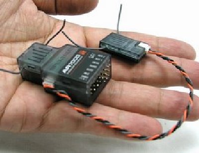

Hola, leyendo por ahí, me he encontrado con este artículo, que cuenta que bajo caídas de tensión, sobre todo en helicópteros que es más común, puede provocar que se resetee el receptor de 2.4Ghz(tipo AR7000 de Spektrum). Es algo que no sabía, pero si la solución es tan fácil como indican, está bien saberlo.
Os dejo aquí el artículo:
Estamos asistiendo en estos últimos tiempos a una invasión de la tecnología de 2,4 Ghz en los campos de vuelo, hoy es una realidad el hecho de que los aficionados han aceptado estos equipos de microondas por las múltiples ventajas y la comodidad que representan, pero como ocurre con todas las cosas siempre existen inconvenientes por muy pequeños que estos parezcan.
Muchos de los usuarios de las emisoras y receptores de 2,4 Ghz van descubriendo estos inconvenientes que en ocasiones pueden terminar con la perdida de nuestro avión.
Uno de estos inconvenientes es la caída de tensión en la alimentación de la electrónica de nuestro modelo, como todos sabéis bajo ciertas condiciones de consumo, la alimentación del receptor puede caer por debajo de determinados valores y como consecuencia de ello hacer que nuestro receptor de 2,4 Ghz se resetee, el resultado de esta circunstancia todos podemos imaginar cual es cuando el avión está en pleno vuelo.
Sin embargo existen pequeños trucos que nos pueden ayudar a paliar o solucionar los efectos de estas caídas de tensión, la solución es tan simple como adquirir un condensador en la tienda de electrónica e incorporarlo a nuestro receptor. Como ejemplo de esta solución supongamos que estamos alimentando un receptor Spectrum AR7000 con 6 voltios, para evitar que nuestro receptor se resetee al caer por debajo de los 3,5 voltios, bastara comprar un condensador electrolítico de 4700 microfaracios y 10 ó 16 voltios soldarle un cable y un conector adecuados y conectarlo a nuestro receptor en un canal libreo, en caso de no tener ninguno podremos usar un cable en “Y” para conectar nuestro pequeño “invento”.
Si optamos por esta solución debemos tener mucho cuidado con la polaridad ya que este tipo de condensadores al contrario de otros tienen ánodo y cátodo y hay que respetarlos.
Lo que conseguimos al incorporar el condensador al circuito de la electrónica de nuestro modelo, en que en caso de una caída de tensión por demanda el condensador se descarga impidiendo que el receptor llegue a la tensión de reset. Especialmente los helicópteros pueden llegar a esta situación con cierta facilidad.

Eso es que lees poco :wink:
NoX ya hablo de ello en este hilo y en el de emisoras. Ya sabiamos que es un problema 'solucionable' en las DX7 (bueno, en su receptor).

yo en el king no llevaba condensador y nunca tube problemas, pero para el mini titan ya se lo tengo puesto :lol:
por cierto ayer despego, pero el esc no puedo programarlo, supongo que por defecto, ademas pedi la version 2 que lleva governor y me enviaron la 1, asi que me toca volver a esperar a que me llegue el nuevo :(
