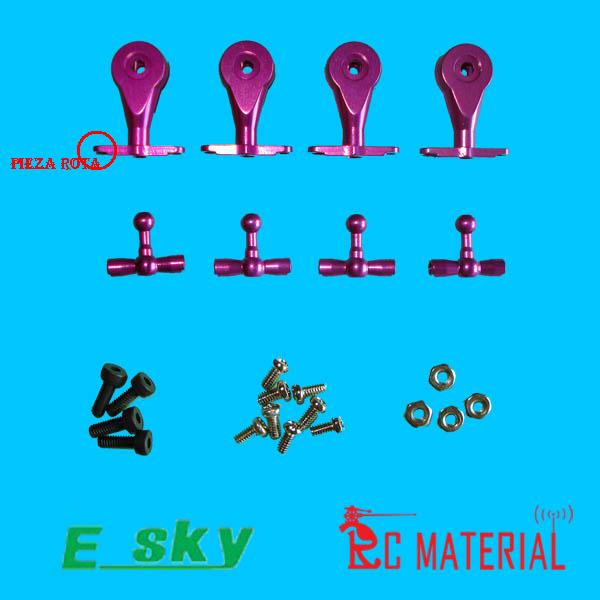

hola amigos pues ayer pegue un buen aporrizaje con mi lama y unos de los porta palas de aluminio una pieza que va sujeta con un tornillos se a roto. sabeis si puedo comprar esa pieza suelta en algun lado. ya que el juego completo me costo 30€ y si alguien tiene un juego roto como yo pues si esta interesado en venderla se la compraria.
os pongo una foto para que podais ver la pieza que es
la parte rota es la que esta redondeada por el circulo rojo y es justo el agarre del tornillo

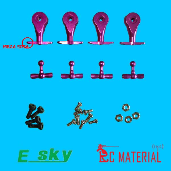

Por arseniko0007
#498464
