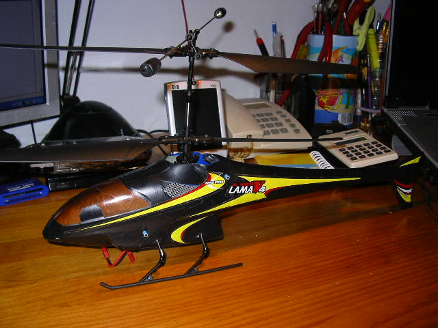

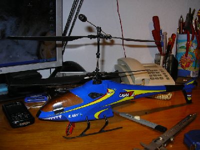

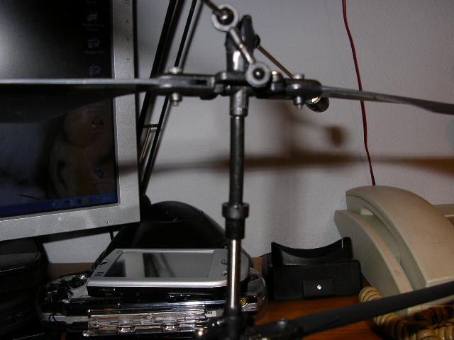

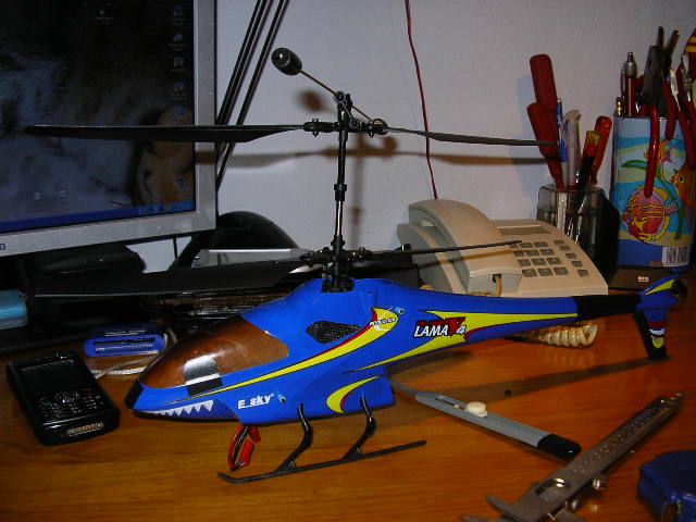

Hola os dejo unas fotitos del lama v4 con eje extendido 2,4cm todabia no terminado pero para probar vale.
Funciona muy bien en algo de brisilla ha funcionado perfecto.
Estoy mirando que mis servos no se les puede poner en otra posicion estan cortados :( esas piezas las venden sueltas ?

explica los pasos para la extension
Por miguelzx
#622341
Bueno esto esta explicado en el foro.

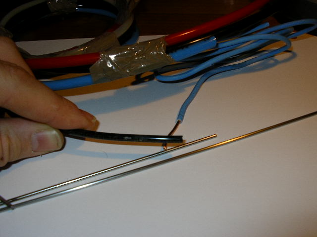

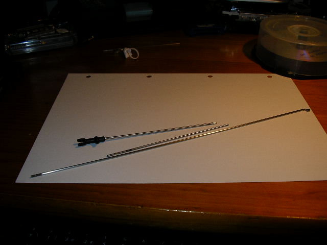

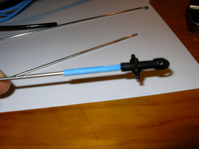

De esta forma lo he hecho yo
Despegar pieza negra del eje para ello calentar con un mechero y estirar con unos alicates sale casi sola no hay que hacer mucha fuerza
Un radio de bici 1.5 de diametro + o -
Se coje el radio de bici y se corta, la parte roscada sirve para meterla en la pieza negra, roscadola sobre esta pieza negra, la medida que le le dado son 2,4 mas que la pieza original que estraido
Se le realizan unas muescas para que cuando apretemos la rueda no giren los tornillos
Como no tengo todabia piezas plateadas esta que me servirian para sujetar el eje por la parte de arriba pues usado tubo neumatico de ese tamaño y lo introducido por el eje cortado de tal forma que no se mueva
Se podia usar cable de electricita se quita el cobre y se desenfunda y creo que eso es todo en unos 15 minutos solucionado :D
Tubo neumatico
Usando cable de electricita podia valer

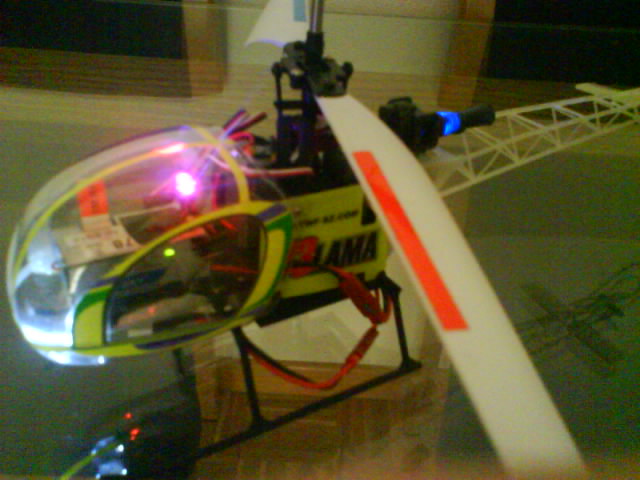

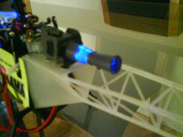

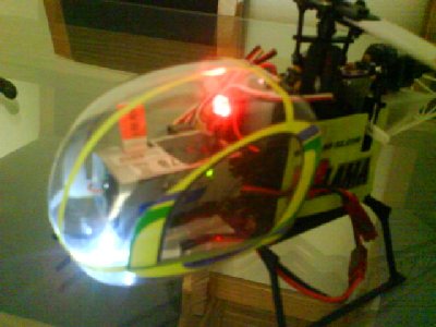

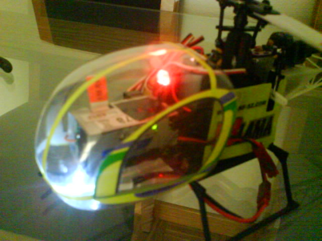

Buenos os pongo unas fotillos de como he dejado el Lama con unos Leds. Como son fotos no se puede apreciar bien, pero el que esta arriba en la cabina cambia de rojo a azul, luego el foco blanco de abajo es fijo y el azul que esta dentro del "motor" se apaga y se enciende ....
Espero que os guste
