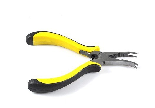

Aquí tienes la herramienta idónea para quitar esos duros end ball de los links de los servos. Pero antes de que hagas nada, una pregunta. Dices que se te va mucho para el lado izquierdo, pero cuándo, cuando está a pocos centímetros del suelo o cuando lo tienes por encima del metro y medio de altura. A baja altura es muy inestable por la cantidad de aire que mueve, hasta que no esté por encima del metro y medio de altura y en un lugar bastante amplio para que no le interfiera las corrientes de aire que produce el propio helicóptero no podrás ver si tiene alguna tendencia a irse a algún lado.

Yo empecé con los dedos, aún recuerdo las uñas tan bonitas que tenía... Antes de comprar la herramienta de la foto, utilizaba unos alicates de punta fina y hacía un poco de palanca con las puntas, pero daña ligeramente el end ball.
Para saber que servo es el que tienes que ajustar, sin hacer girar las palas, mueve el stick de la derecha horizontalmente, el que se mueva será el reenvío que tendrás que modificar. Si se te va al frente o atrás, tendrás que tocar el otro servo. Este modelo es fácil de ajustar, en el Lama V3 más pues lo servos están a la vista, para ver si el plato cíclico está bien ajustado, es tan fácil como elevarlo por encima del metro y medio y hacer un estacionario. Deja el stick derecho centrado y si ves el helicóptero totalmente horizontal, es que está perfecto. Pero siempre por encima del metro y medio de altura.
