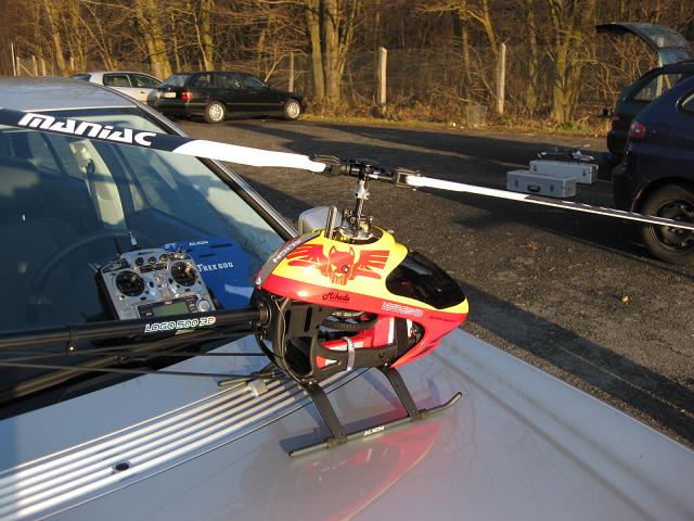

A ver cuando la economía me lo permita me tengo que personalizar un Canopy amarillo , por que el se serie se ve poco.
Tienen buena pinta las palas Maniac , veo que los yanquis les gustan estas palas.

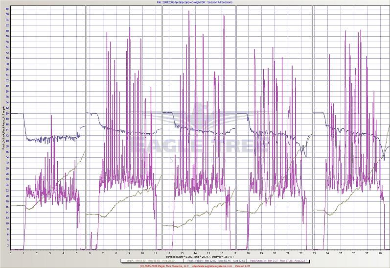

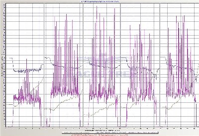

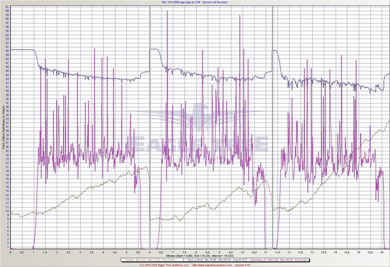

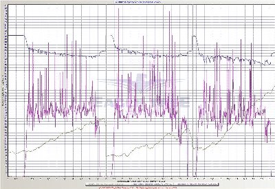

txicarron, yo creo que en cuanto a cañero posiblemente no haya mucha diferencia de 6S a 12S. Mientras este el Jive o un regulador bueno para mantener las vueltas y la lipo le de el amperaje no se nota, aunque seguramente los picos de amperaje se tienen que pasar de los 80 amperios del Jive volando con 6S, y ahi puede estar la diferencia. De hecho tu 600 se ve bastante cañero en los videos y no se si se notara la diferencia con el de 12S, se vienen las vueltas abajo alguna vez con 6S?
La diferencia es lo que decimos de las lipos. Hoy he volado con las Radix y se ve que consumen menos (picos de amperaje menores) y que las lipos se calientan incluso menos. Solo suben 10 grados de temperatura, bajan practicamente frias. Se le podria meter un diente de piñon mas. Ya estan las vueltas a 2150. No se si merece la pena subirlas hasta 2300 con el diente extra, puede empezar a ser peligroso. Segun los test del V-STABI el heli es maniobrable a bajas vueltas.
Con las Radix SB de 130 gramos los picos de amperaje son mucho menores. Al ser los picos menores el tiempo de vuelo puede ser mayor. Ademas las lipos solo suben 10 grados de temperatura!
Este es el log con las palas chinas que pesan 170 gramos. Se nota que los picos de amperaje son mas altos que con las Radix. Las lipos pueden subir unos 15 grados de temperatura
Última edición por chelmon el Sab, 31 Ene 2009 19:04, editado 1 vez en total.

Están muy bien estos consumos .Abras notado que las Radix no dan mucha trepada pero van finas, finas .
Pues las Zippy por lo que comentas y los consumos son muy buenos.
Por chelmon
#786062
La trepada en teoria es la misma si las vueltas son las mismas, bueno, ha de ser algo mayor la trepada con las Radix ya que el heli pesa 80 gramos menos. Imagino que uno se puede fiar del grafico de las vueltas del motor donde se ve que las vueltas son constantes y no caen. La verdad que se le saca su jugo a los graficos estos. Gracias a Javiero por la recomendacion.
