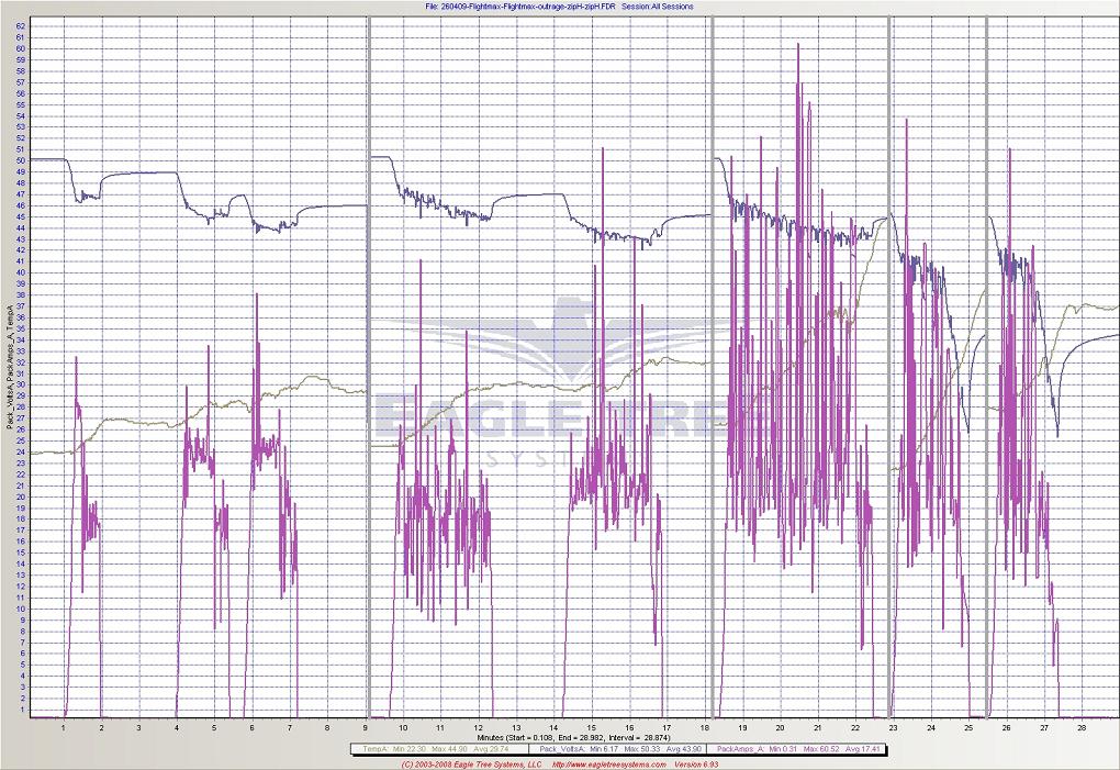

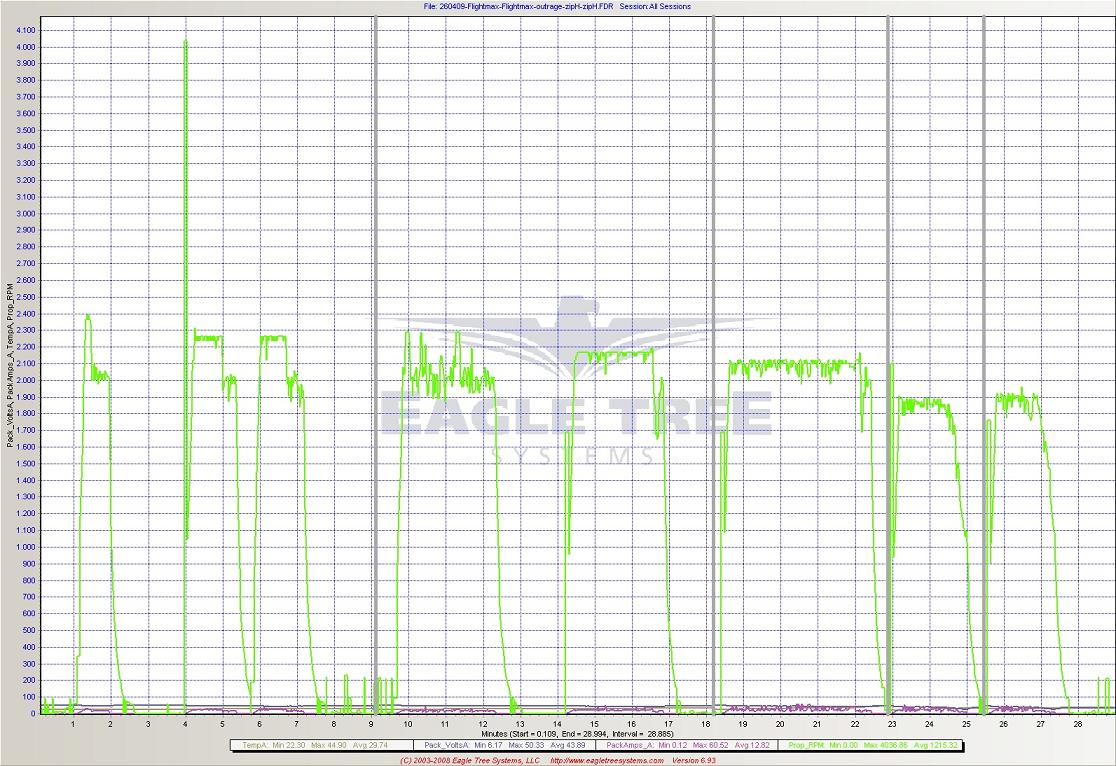

#829772
Finalmente le he pegado unos vuelitos. El Tango va muy fino, ya me olvido del Scorpion forever. Que suave que suena ahora el heli!
He probado el Jive con el Tango y con un BEC externo. Habia problemas al principio de vibraciones, ya que como se ve en los logs el heli se ponia a 2400 vueltas que es demasiado, por suerte no ha estallado. Al bajarle al 60-65% ya va bien con 2100 vueltas. Quiza tenga que pedir otro pinon, pero aparecen como no disponibles en la pagina de mikado. Las dos primeras lipos las pase viendo que le pasaba con las vibraciones y bajandole el motor. La tercera lipo es la outrage y fue la mejor. Las dos ultimas son zippyH, pero por desgracia llevaban unas semanas cargadas y habian bajado mucho. Consegui que me grabaran un video de estas dos ultimas lipos, pero el heli va muy bajo de vueltas. Con lo silencioso que es el Tango es dificil hacerse una idea de las vueltas que coge el heli.
Os dejo los plots y el video que va en dos trozos, desafortunadamente como digo el heli iba muy bajo y al final se desplomaba casi al suelo.
http://www.youtube.com/watch?v=VGoFkcongrk
http://www.youtube.com/watch?v=hxvtG-bNy1k
Maestro Javiero, es demasiado bajo dejar la curva motor al 60-65%? No se donde encontrar un pinon de 13 si no es de Mikado, quiza en helidirect les quede alguno.
Gracias Javi, seguire haciendo pruebas a ver de donde viene el problema del BEC.
La temperatura del las lipos va bien. El tercer vuelo es el unico que es representativo con las outrage y 2100 vueltas. Empiezan a 25 grados, suben hasta 38 durante el vuelo y luego vuelven a subir hasta 45 despues de aterrizar por aquello del calor que viene de dentro de la lipo y se esta midiendo fuera.
Saludos y a ver si la semana que viene consigo un video mejor
